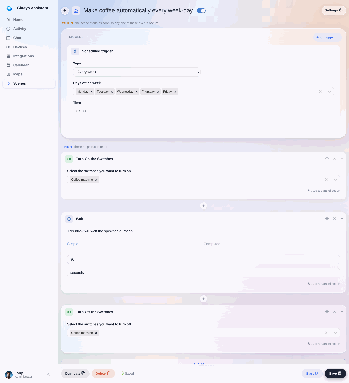

Preparar café automáticamente cada mañana entre semana con Gladys​
Podemos imaginar la siguiente escena:
Disparador: "De lunes a viernes a las 7:00"
Acciones:
- Encender el enchufe "cafetera"
- Esperar 30 segundos (para que se prepare el café)
- Apagar el enchufe "cafetera"
En Gladys, la escena tendrá este aspecto:
Como ves, primero hay un disparador que se activa todos los días de la semana excepto el fin de semana (de lunes a viernes).
Después, la escena enciende el enchufe, espera 30 segundos y luego apaga el enchufe.
Superfácil, ¿verdad?
