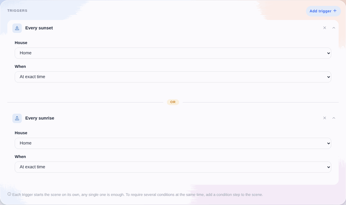

Justo al amanecer o al atardecer​
Disparador justo al atardecer / amanecer
"Cuando se pone el sol" o "Cuando sale el sol" activará la escena en el momento exacto en que el sol se pone o sale.

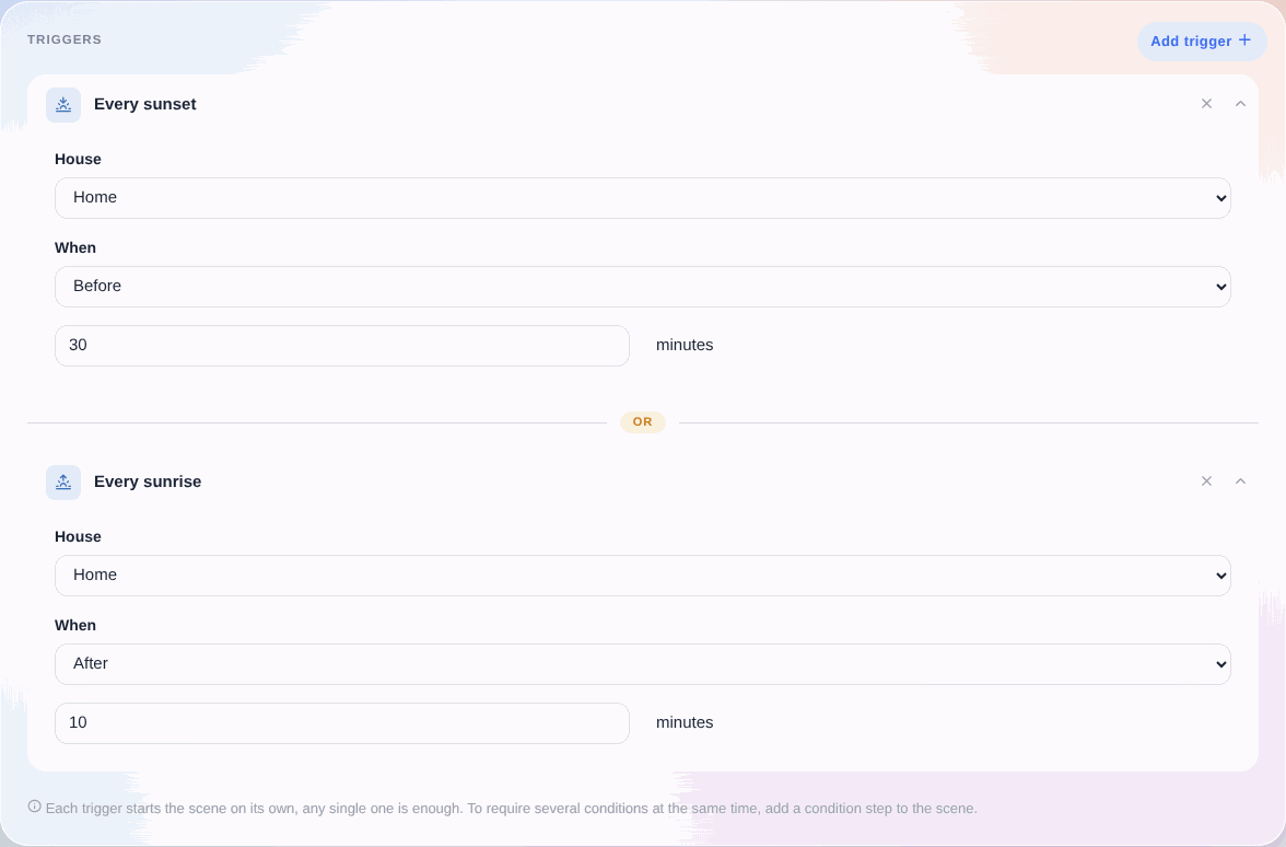

Amanecer o atardecer con desfase​
Disparador al atardecer / amanecer con desfase
"30 minutos antes de que se ponga el sol" o "10 minutos después de que salga el sol" activará la escena con cierto desfase antes o después.
