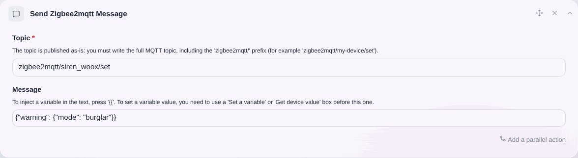

Enviar un mensaje Zigbee2Mqtt es muy sencillo: crea en una escena la acción "Enviar un mensaje Zigbee2Mqtt".

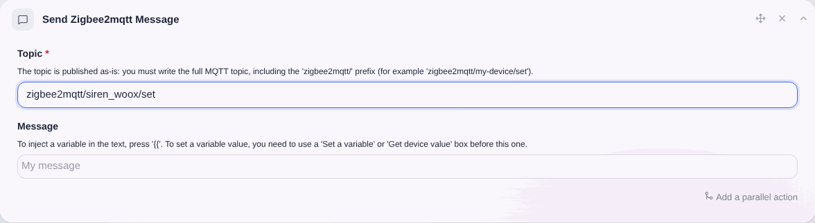

Indica el topic de tu dispositivo.
Topic del dispositivo
Indica el comando para controlar tu dispositivo. Puedes encontrar la información de tu dispositivo en el sitio web de Zigbee2mqtt.
Mensaje del dispositivo
Guarda la escena y ejecútala.

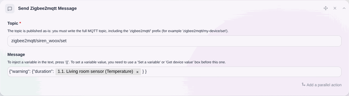

Supongamos que quieres inyectar el valor de la duración en el mensaje, para conocer el valor actual de la duración.
Para ello, debes añadir a tu escena la acción "Obtener el último estado" y seleccionar el dispositivo que quieres consultar.
Obtener el valor del dispositivo
Después, más adelante en la escena, puedes añadir la acción "Enviar un mensaje Zigbee2Mqtt" y, en el mensaje, escribir {{ y seleccionar la variable definida anteriormente.
Enviar un mensaje con una variable inyectada
