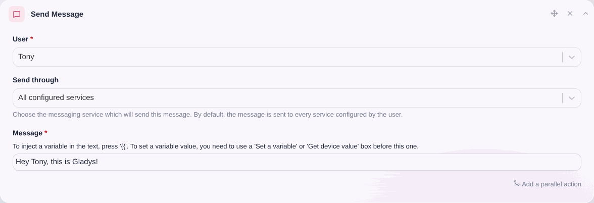

Ejemplo sencillo​
Enviar un mensaje es muy sencillo: crea una acción "Enviar un mensaje" en una escena y selecciona el usuario que debe recibir el mensaje.
Enviar un mensaje

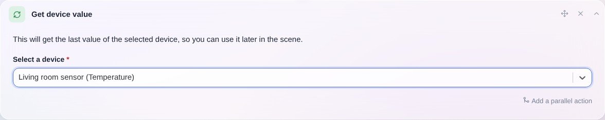

Supongamos que quieres enviarte una alerta cuando la temperatura de tu casa sea demasiado baja.
Quieres insertar el valor actual de la temperatura en el mensaje para saber qué temperatura hace en ese momento.
Para ello, añade a tu escena una acción "Obtener el último estado" y selecciona el sensor que quieres consultar.
Obtener el valor del sensor

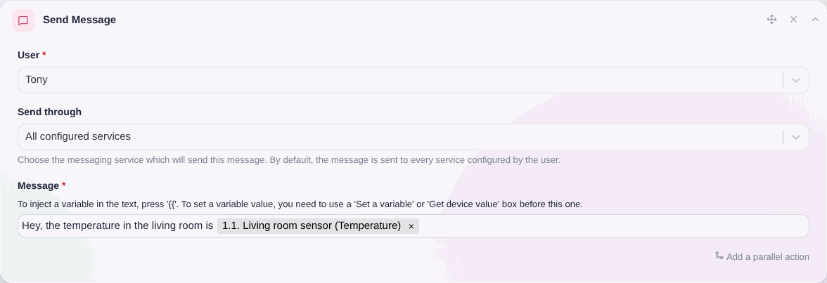

Después, más adelante en la escena, puedes añadir una acción "Enviar un mensaje" y, en el mensaje, escribir {{ y seleccionar la variable definida previamente.
Insertar una variable
Cuando se ejecute la escena, deberías recibir el valor en tu mensaje 🥳
