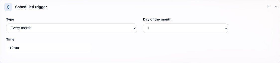

Cada mes​
Este disparador te permite programar la ejecución de una escena cada mes, en un día concreto del mes.
Es útil, por ejemplo, si quieres ejecutar una escena el día 1 de cada mes.
Escena programada cada mes

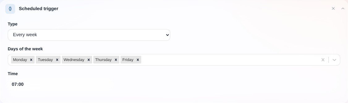

Cada semana​
Este disparador te permite ejecutar una escena ciertos días de la semana a una hora concreta.
Probablemente es el disparador más utilizado, porque te permite configurar cualquier elemento de tu "rutina diaria".
Si quieres despertarte con una escena personalizada todos los días laborables (de lunes a viernes) a las 7:00, tu escena tendrá este aspecto:
Escena programada cada semana

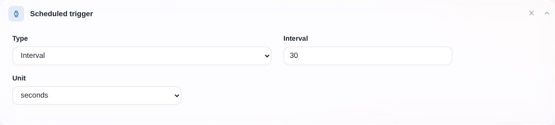

Intervalo​
Este disparador es especial. Te permite programar una escena no por "día", sino a un intervalo determinado (por ejemplo: cada 30 segundos, cada 15 minutos, cada hora).
Ejemplo:
Escena programada a intervalos

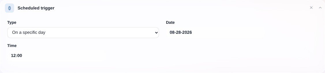

En una fecha concreta​
Este disparador te permite programar tu escena en un día concreto y a una hora concreta.
Ejemplo: 4 de junio de 2020 a las 14:00.
Escena programada en una fecha concreta
