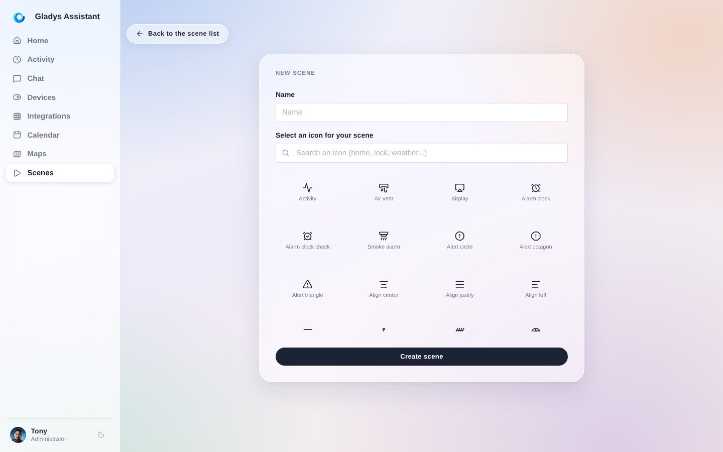

Para crear una escena, ve a la pestaña "Escenas" de tu interfaz de Gladys y haz clic en el botón "Nueva +".
Crear una escena
Elige un nombre y un icono para tu escena. Este icono solo se usa en la interfaz de Gladys.
Crear una escena

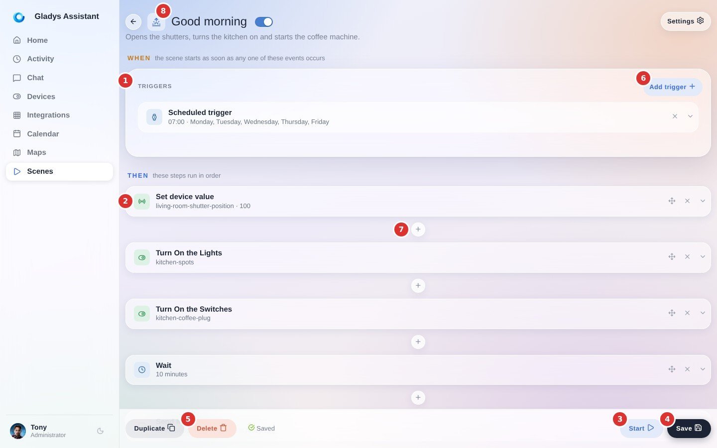

Ya estás en el editor de escenas. Repasemos juntos cada parte del editor:
Crear una escena
  1. Desencadenantes: si añades desencadenantes a tu escena (es opcional), aparecerán aquí. Una misma escena puede activarse mediante varios desencadenantes diferentes. Todos estos desencadenantes son independientes entre sí.
nota
Añadir varios desencadenantes significa simplemente: "Cuando ocurra este evento O cuando ocurra este evento O ..."
  1. Un paso: una escena es una secuencia de pasos que se ejecutan uno tras otro. Gladys espera a que termine un paso antes de pasar al siguiente. Dentro de un paso, "Añadir una acción en paralelo" añade una acción que se ejecuta al mismo tiempo que las demás acciones de ese paso. Así puedes ejecutar acciones tanto en paralelo como en secuencia. Bastante potente, ¿verdad?
  2. Iniciar: este botón te permite probar la ejecución de la escena. No tiene en cuenta los desencadenantes, solo ejecuta los pasos.
  3. Guardar: este botón guarda la escena.
  4. Eliminar: este botón elimina la escena.
  5. Añadir desencadenante: este botón te permite añadir un desencadenante a la escena. Puedes añadir tantos desencadenantes como quieras.
  6. El botón "+" entre dos pasos: inserta un nuevo paso en ese lugar de la escena.
  7. Haz clic en el título de la escena para editarlo.
