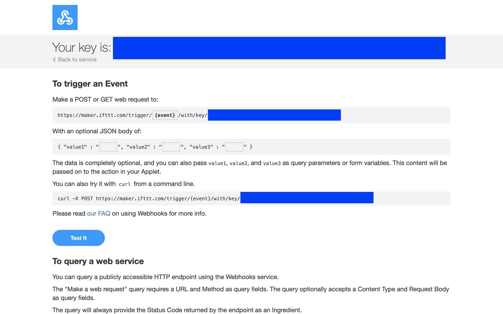

En IFTTT, ve a https://ifttt.com/maker_webhooks para configurar los Maker Webhooks.
Sigue el tutorial de IFTTT para configurar los Maker Webhooks.
Después de configurar los webhooks, deberías llegar a una página como esta:
IFTTT Maker Webhook
Sustituye {event} por el nombre de tu evento, en mi ejemplo "left_home", y copia la URL.
Guarda la URL para más adelante.

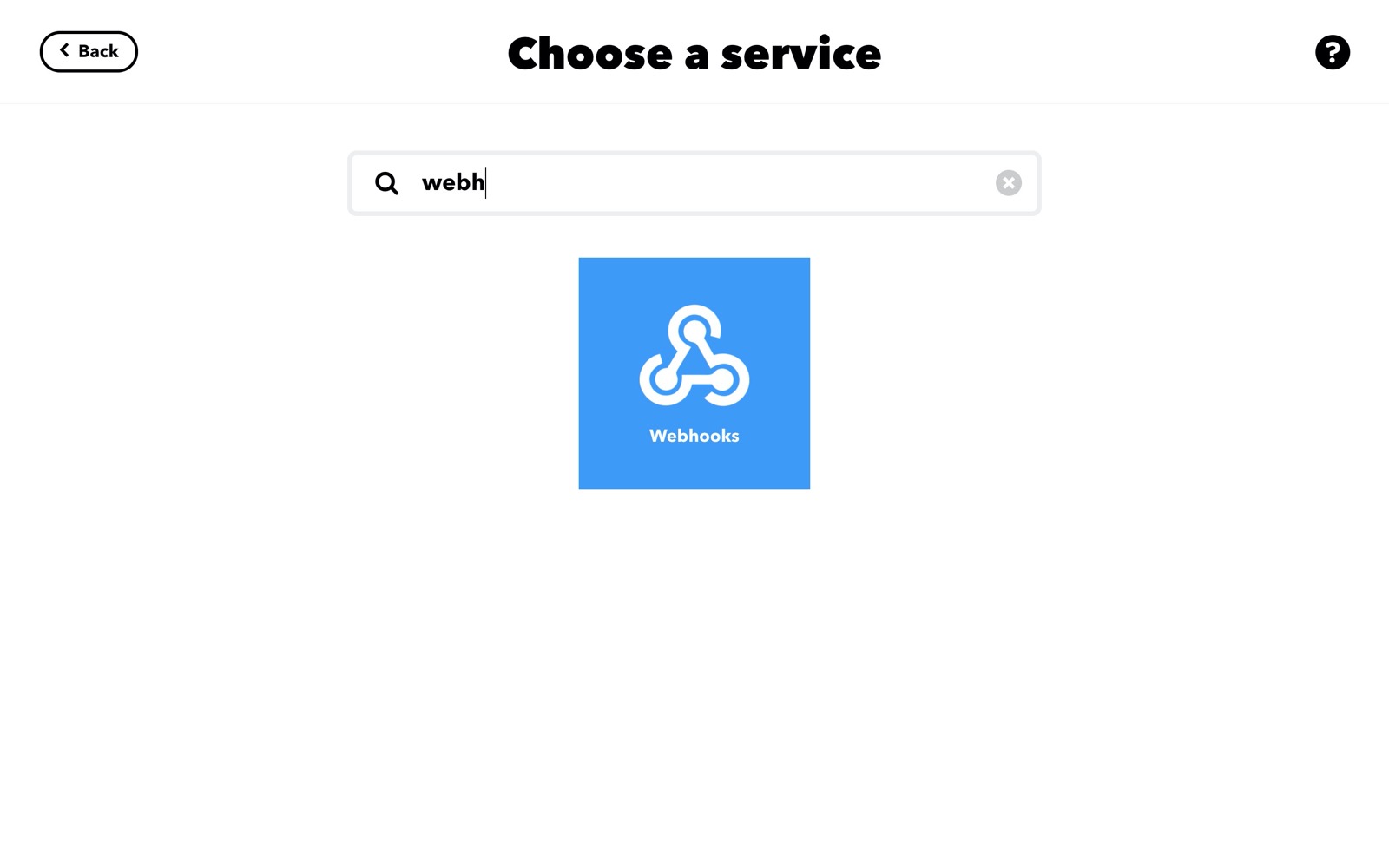

Busca el servicio "Webhooks" que acabas de configurar.
Buscar el applet

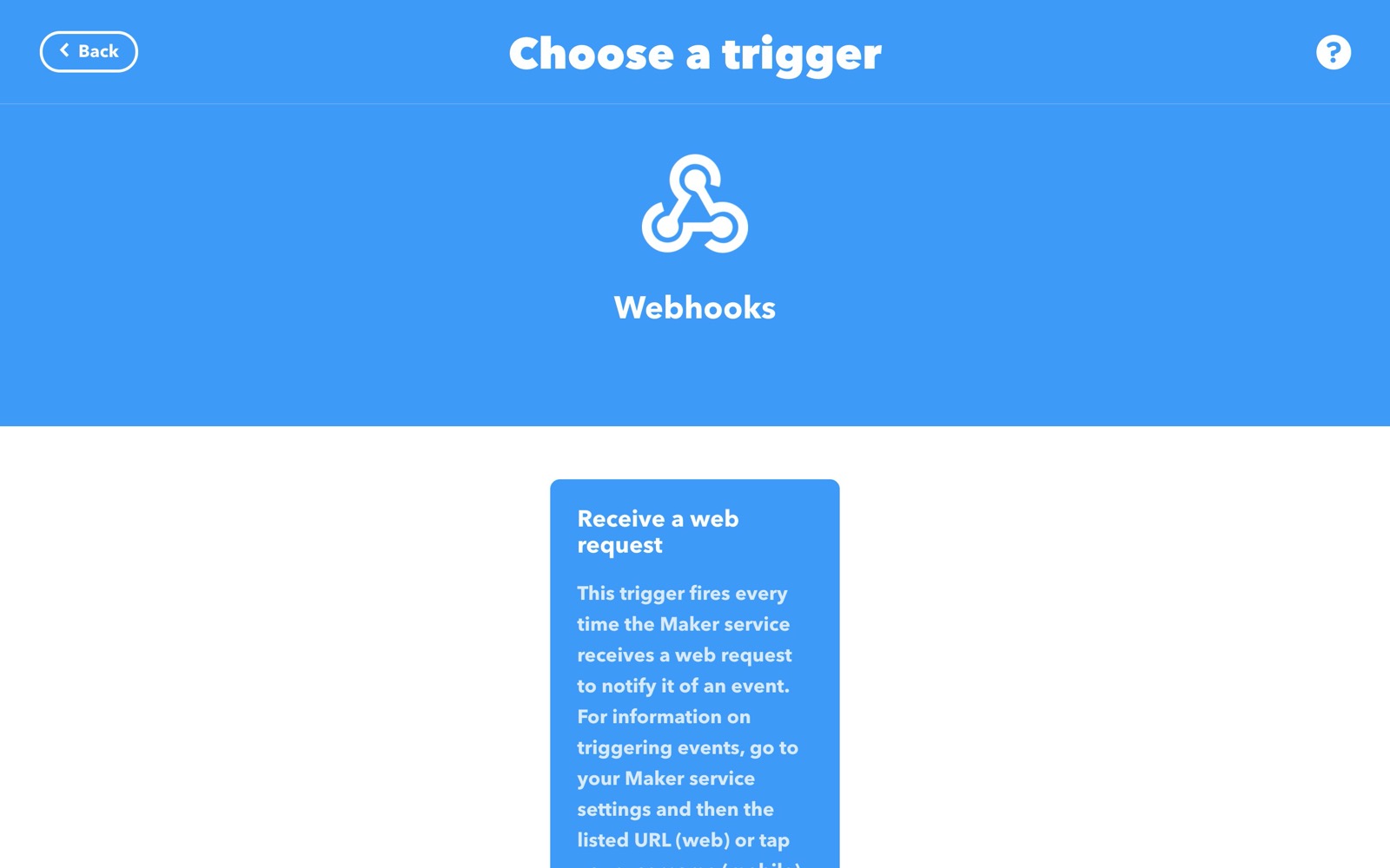

Selecciona "Receive a web request":
Recibir una petición webhook

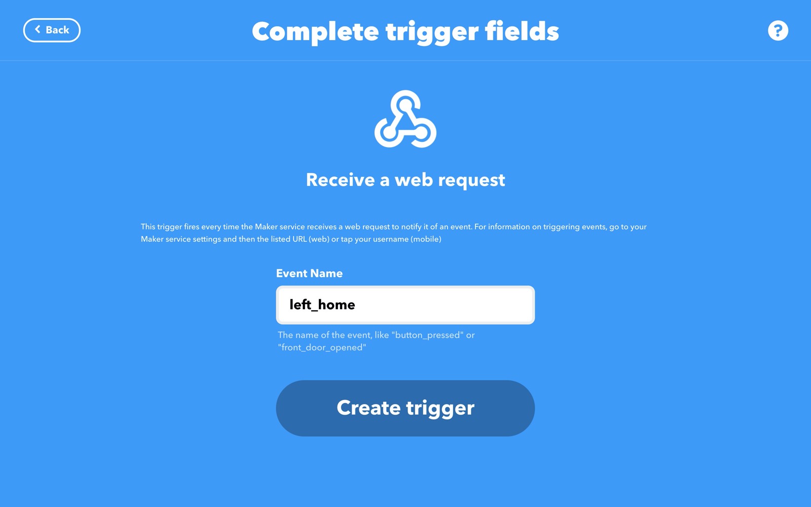

Introduce el nombre del evento que definiste en el paso anterior, aquí "left_home":
Introducir el nombre del evento

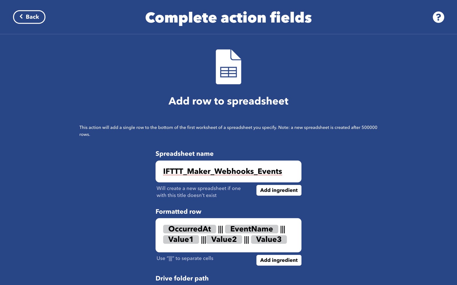

Selecciona dónde quieres que IFTTT guarde los datos (en qué hoja de cálculo de tu Google Drive):
Seleccionar la carpeta de Google Drive donde guardar los datos

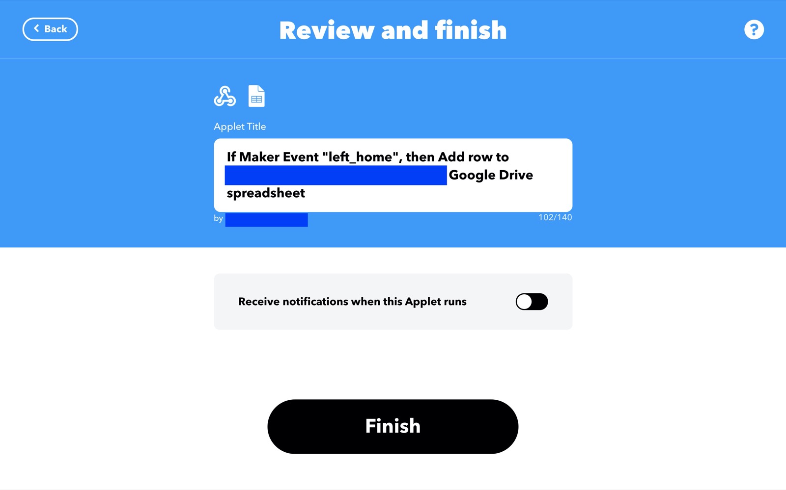

Haz clic en "Save".
Terminar el applet de IFTTT
Después, haz clic en "Finish".

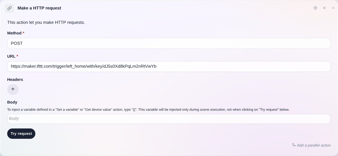

Crea una nueva escena en Gladys y añádele la acción "Enviar una petición HTTP".
Selecciona "Método: POST" y, como URL, introduce la URL del webhook de IFTTT que configuraste antes.
Crear la acción "Petición HTTP"
Guarda la escena y ejecútala.

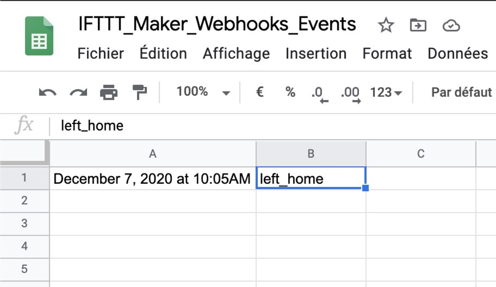

Si ahora vas a tu Google Drive, deberías ver en la raíz una carpeta "IFTTT" que contiene una carpeta "MakerWebhook" y, en este caso, una carpeta "let_home".
Dentro encontrarás una hoja de cálculo con una fila que registra cuándo saliste de casa:
Resultado en Google Sheets

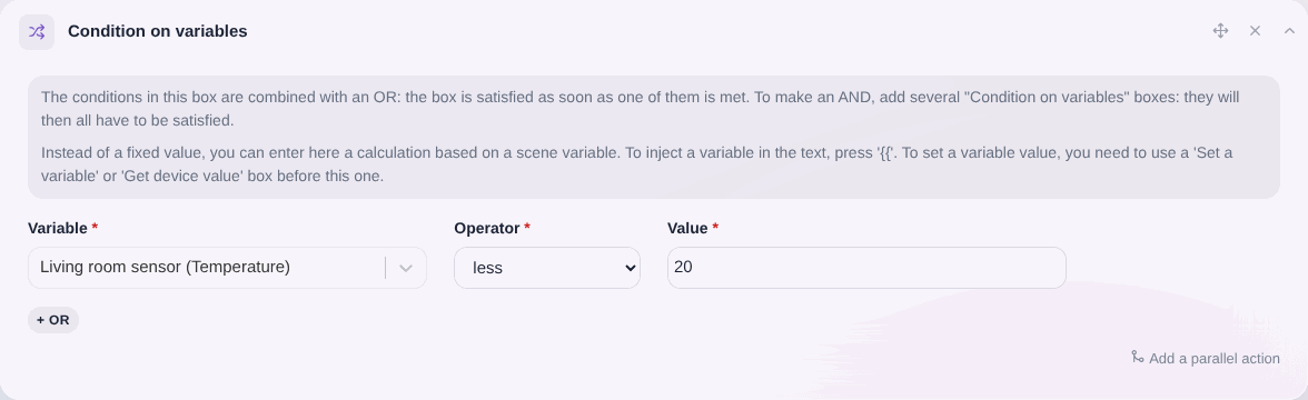

Puedes comparar el valor con una acción "Continuar solo si":
Continuar solo si
