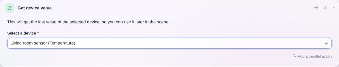

El primer paso en tu escena es añadir una acción "Obtener el último estado" y seleccionar el sensor que quieres usar.

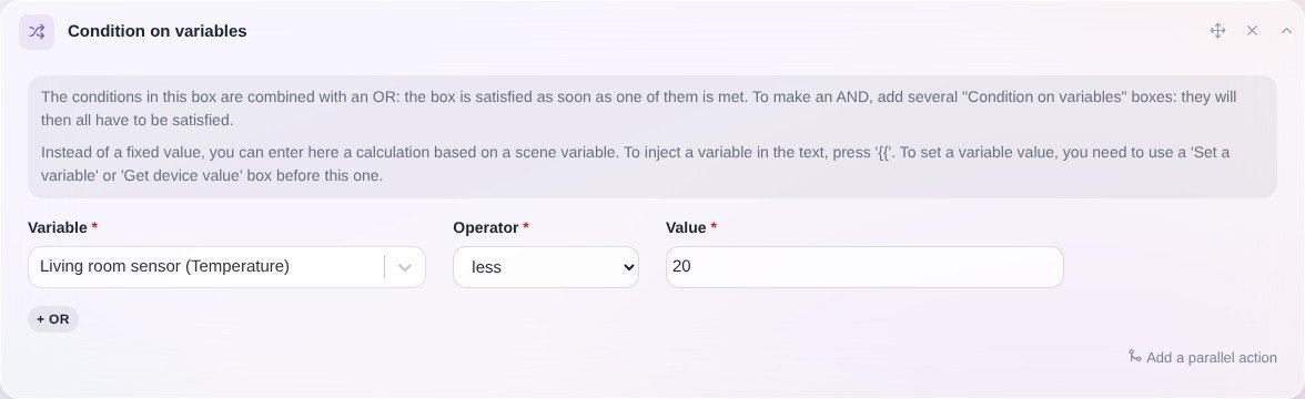

Después, en el siguiente bloque de acciones, puedes añadir una acción "Continuar solo si", seleccionando la variable obtenida anteriormente.
Con la condición kitchen temperature sensor <20°C, el resultado es el siguiente:
Escena con &quot;Continuar solo si&quot;
En esta acción puedes insertar variables y usar funciones matemáticas.
