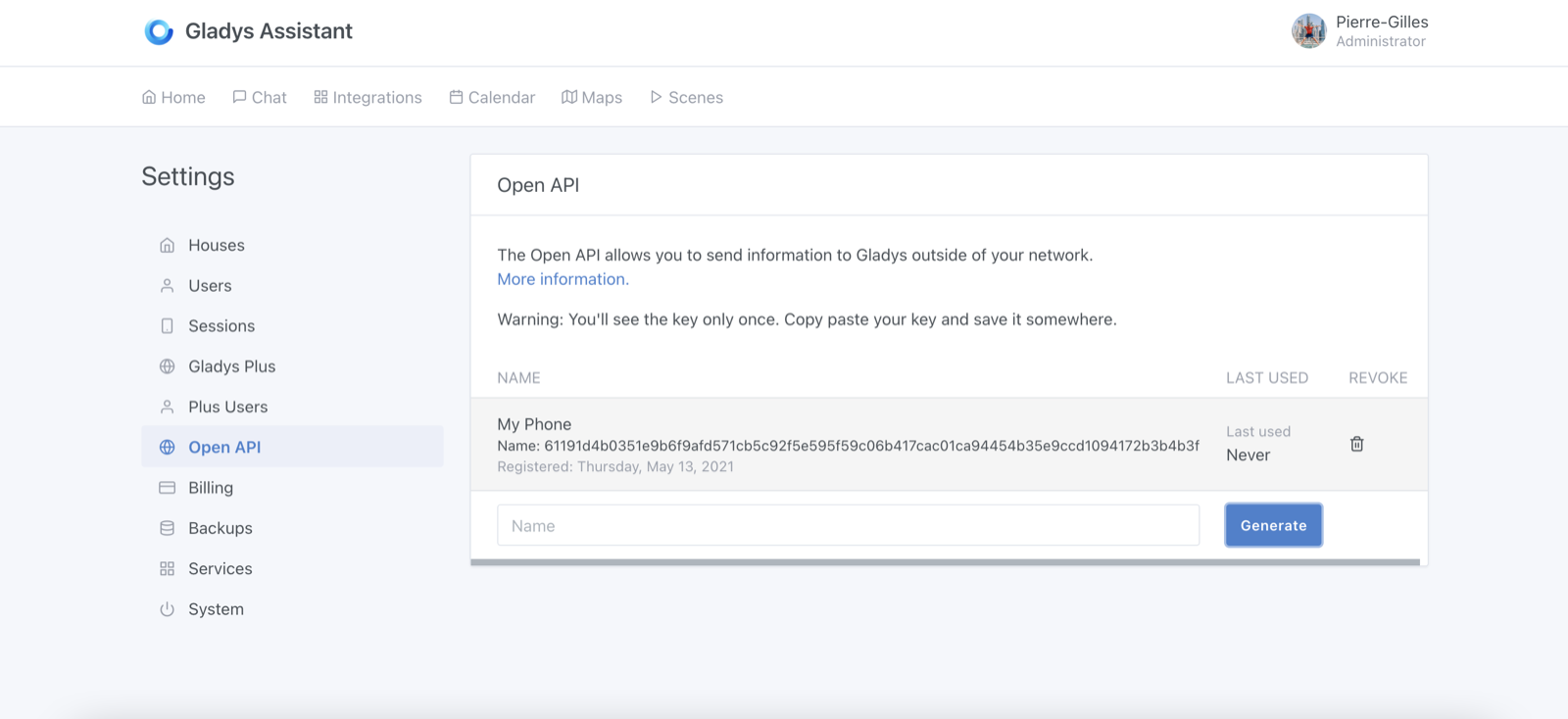

Generar una nueva clave API​
Primero, debes crear una nueva clave API en Gladys Plus.
Ve a https://plus.gladysassistant.com/dashboard/settings/gateway-open-api.
Escribe un nombre para el dispositivo que usará tu clave API.
Generar una clave de la Open API
Haz clic en "Generar", luego copia la clave API y guárdala en algún sitio: nunca volverá a mostrarse.

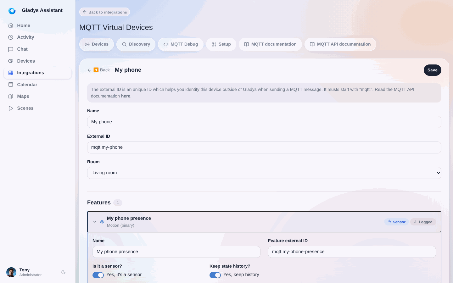

Crear un dispositivo en Gladys​
Puedes usar la integración "MQTT" para crear dispositivos, aunque no uses MQTT.
Vamos a crear un dispositivo para tu teléfono:
Crear un dispositivo en Gladys Assistant
Nota: indica que tu teléfono es un sensor de movimiento, porque es un dispositivo binario ideal para este caso de uso. En realidad aquí no importa mucho, ya verás cómo lo usamos :)
Apunta el "external_id" de la función para más adelante, lo necesitaremos en la API.

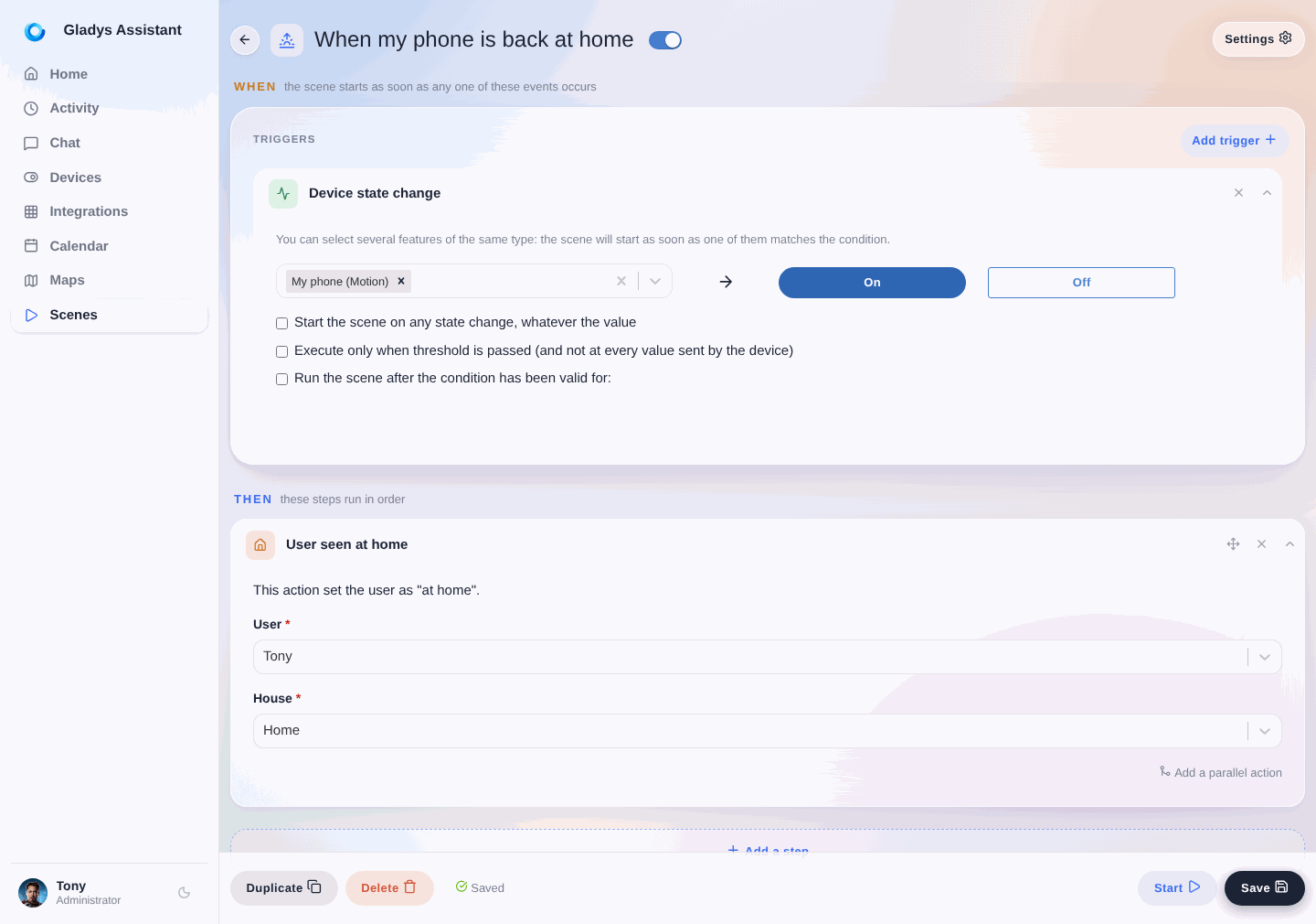

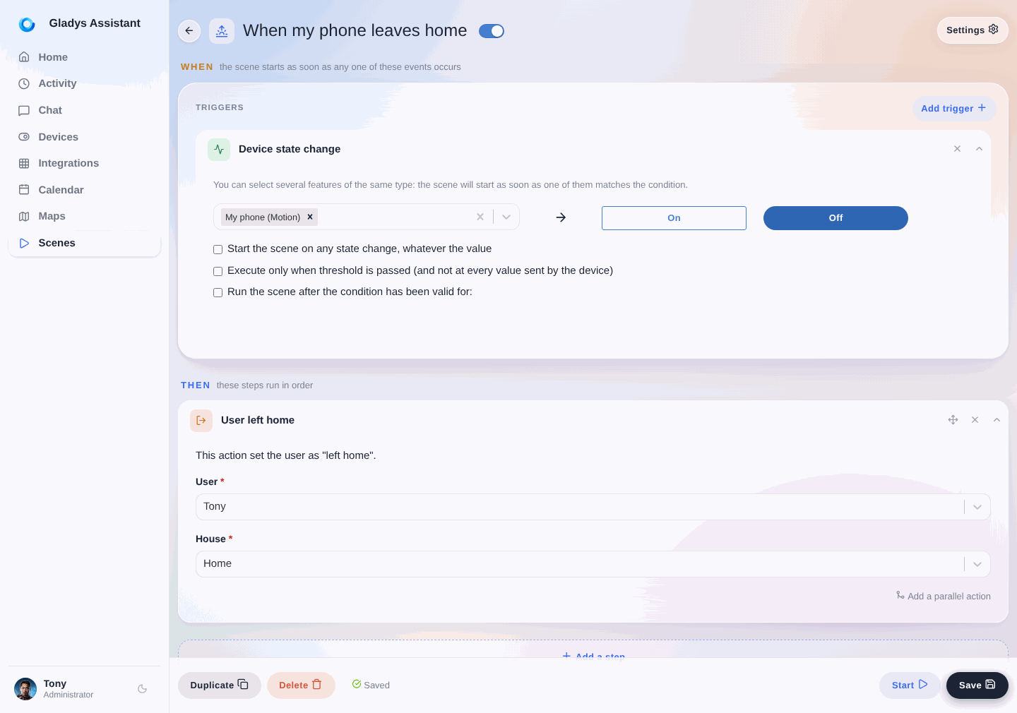

Crear una escena en Gladys para marcar a tu usuario como "en casa"/"fuera de casa"​
Puedes crear 2 escenas en Gladys para marcar a tu usuario como "fuera de casa" o "en casa" según si tu teléfono está cerca de casa:
Escena de vuelta a casa
Escena de salida de casa

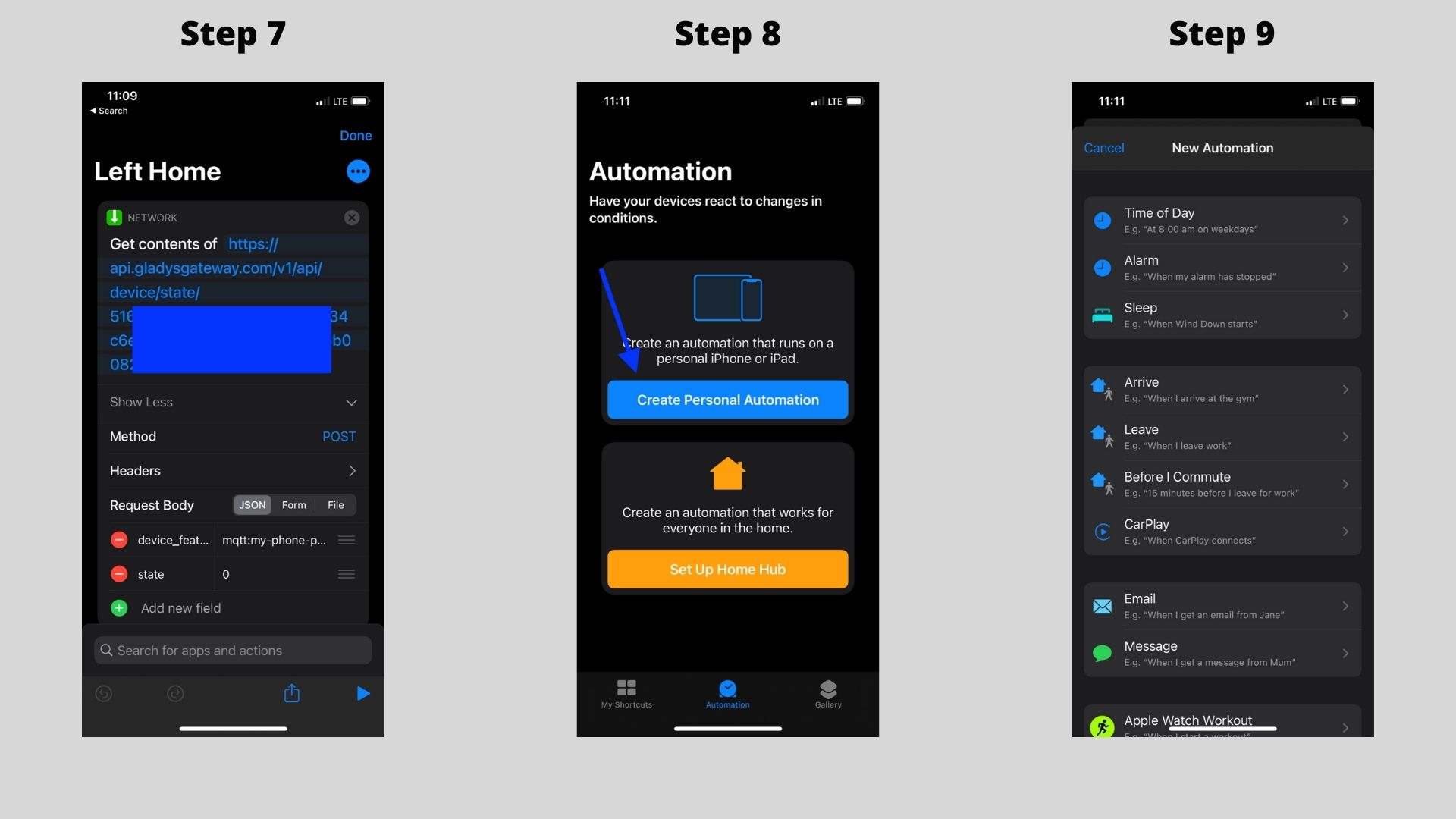

Ejemplo con iOS:

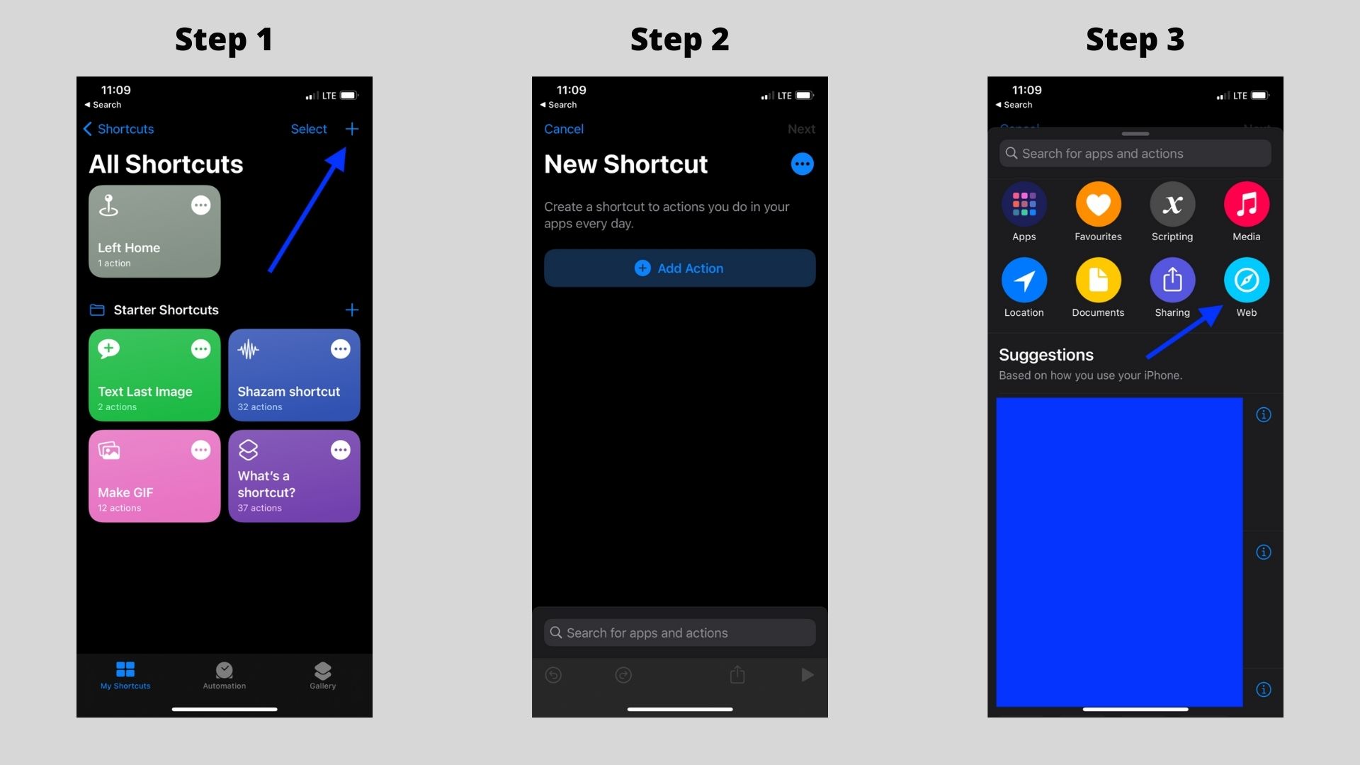

Primer paso: instalar Atajos y crear un nuevo atajo​
Instala la app "Atajos" desde el App Store. Está hecha por Apple y es gratuita.

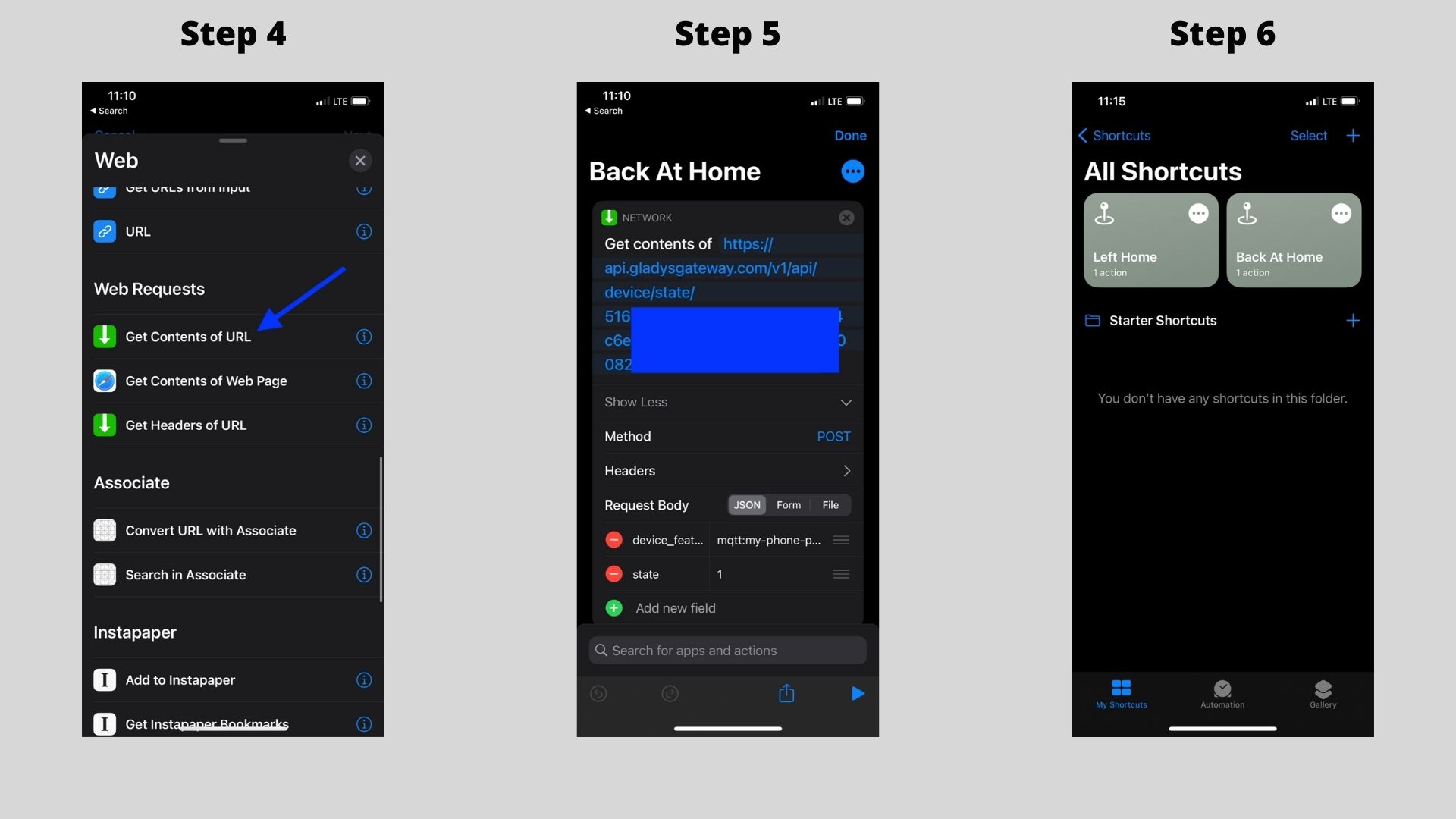

Después, crea un nuevo atajo y añade una nueva acción web:
Atajo de iOS para la Open API de Gladys Plus
Copia la URL de la Gateway y añade el cuerpo JSON.
  • El atributo "device_feature_external_id" debe ser un campo de texto
  • El atributo "state" debe ser un campo numérico
Puedes crear otro atajo para el evento "fuera de casa" duplicando el anterior y cambiando 1 por 0.

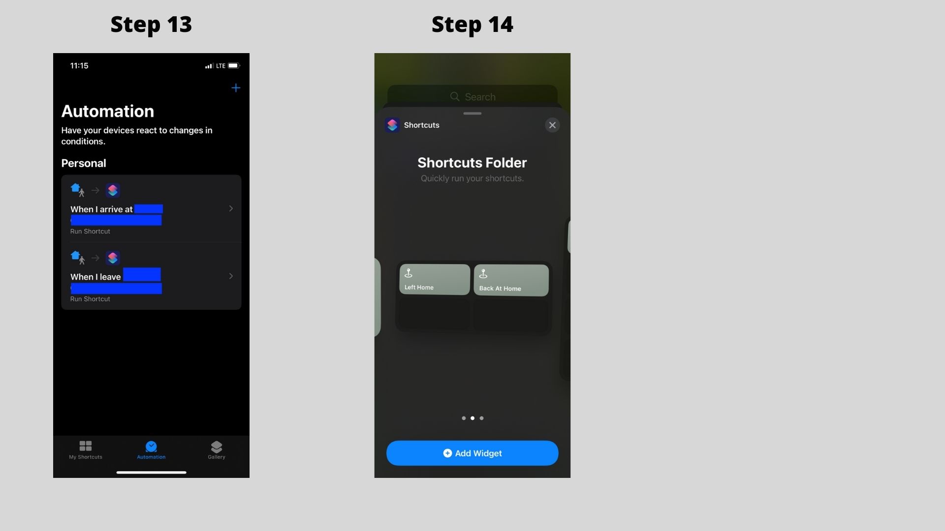

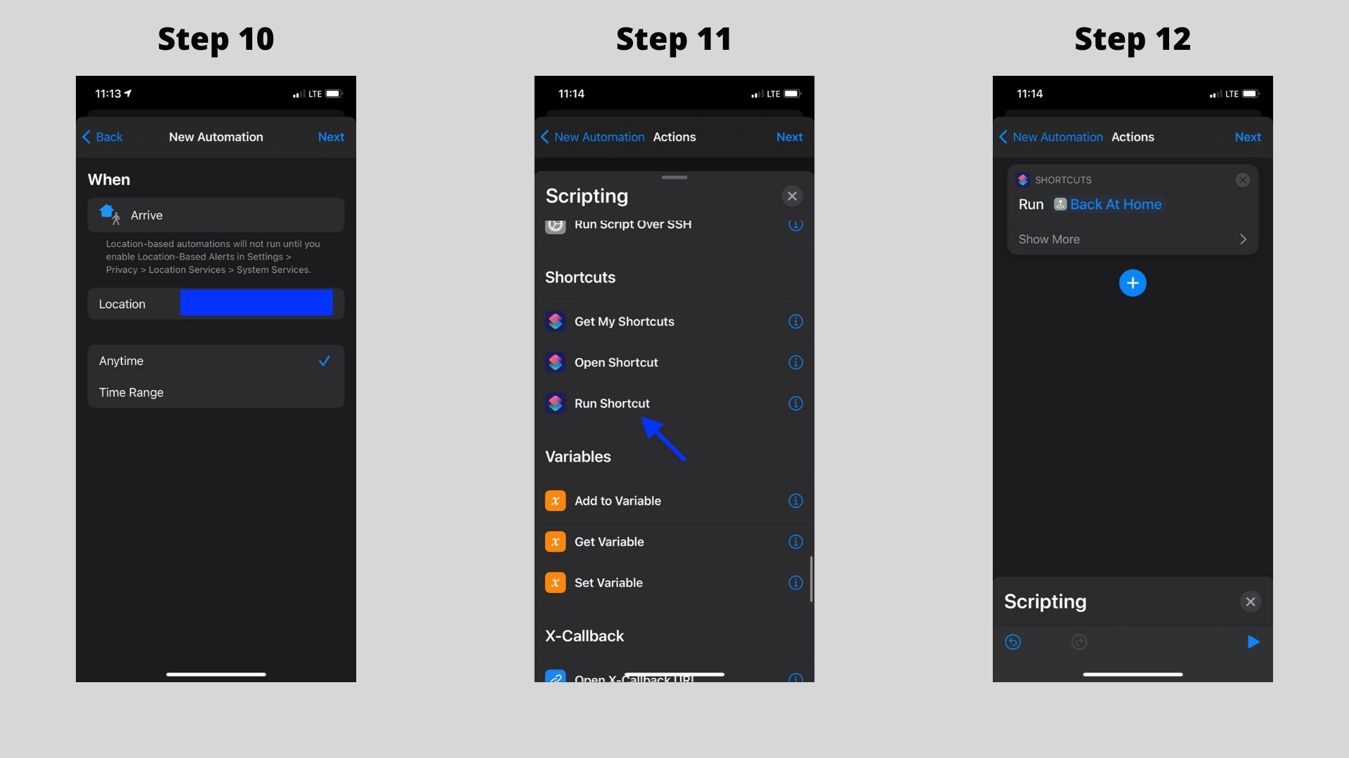

Ahora, podemos crear una automatización para que este atajo se ejecute automáticamente cuando llegues a casa:
Puedes hacer lo mismo para cuando salgas de casa.
También puedes añadir el atajo a tu pantalla de inicio si quieres activarlo manualmente:
