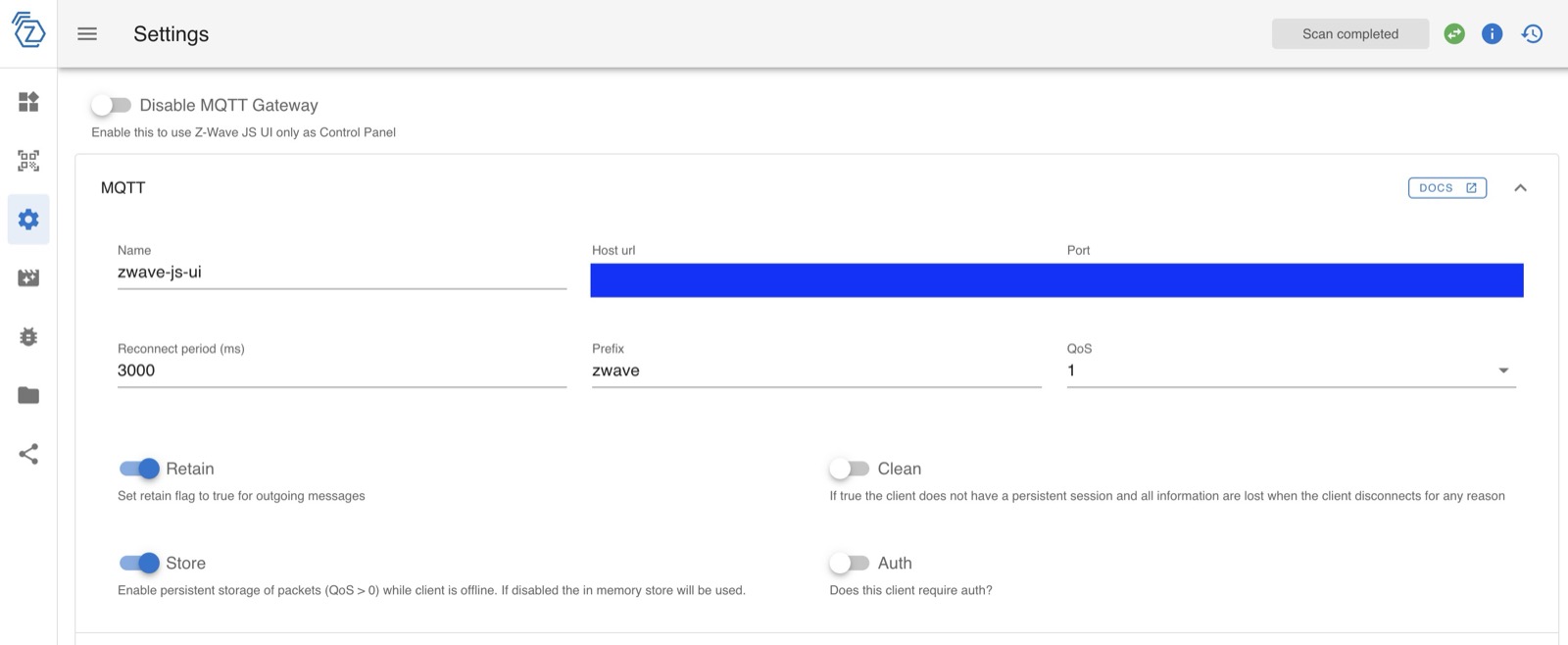

Primero, tienes que definir los parámetros MQTT en los ajustes, en particular el campo "Name", que define el topic MQTT al que se enviarán los mensajes.
Configuración MQTT de Z-Wave JS UI

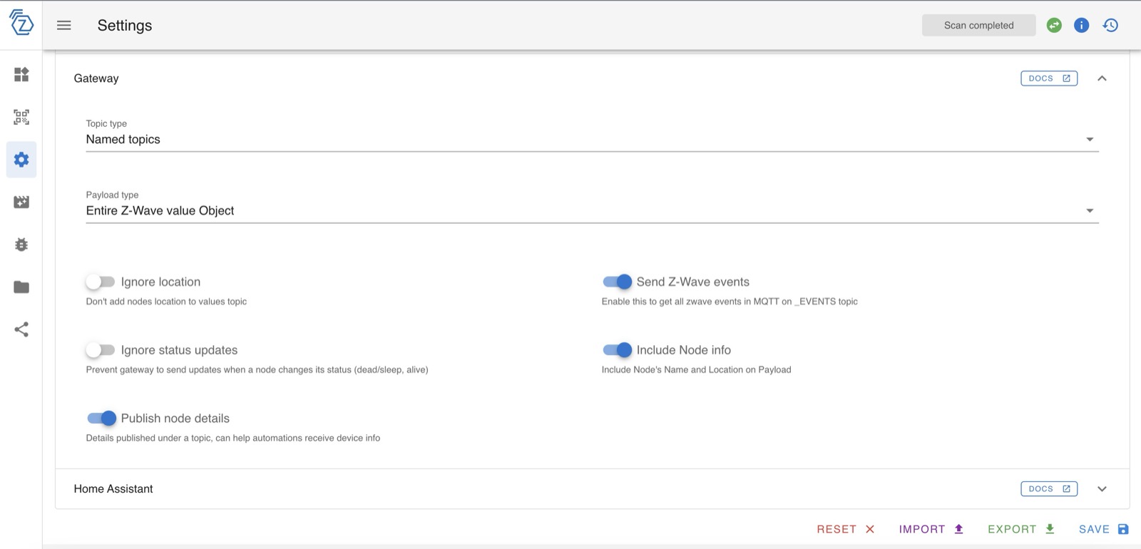

A continuación, configura la sección "Gateway" de la siguiente manera:
Configuración del Gateway de Z-Wave JS UI
