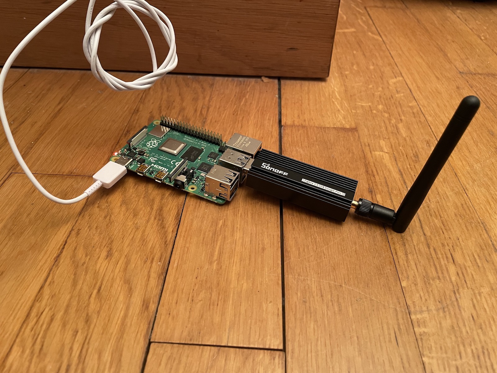

Antes de empezar, asegúrate de tener un coordinador Zigbee: un dongle USB conectado a la máquina en la que funciona Gladys, o un coordinador de red (consulta Usar un coordinador de red más abajo).
Un dongle USB sencillo y económico que hemos probado con Gladys es el dongle USB Sonoff Zigbee 3.0.

Conecta tu dongle USB Zigbee a la máquina en la que funciona Gladys (tu Raspberry Pi, tu NAS).
Sonoff USB Zigbee 3.0

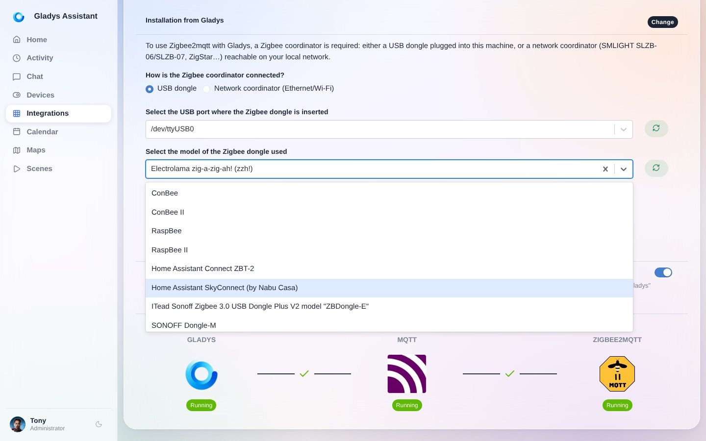

En Gladys, ve a Integraciones / Zigbee2Mqtt y después haz clic en Configuración en el menú.
Gladys muestra los puertos USB de la máquina, cada uno con el nombre del dispositivo conectado, por ejemplo ITead Sonoff Zigbee 3.0 USB Dongle Plus (/dev/ttyUSB0). Los demás puertos serie, los de la propia máquina y los de los HAT GPIO (como la RaspBee), están ocultos: haz clic en Mostrar los demás puertos serie (HAT GPIO, puertos de la máquina) para verlos.
Ajustes del dongle USB
Gladys reconoce los dongles más habituales (SONOFF ZBDongle-P y ZBDongle-E, Home Assistant Connect ZBT-1 y ZBT-2, ConBee II y III, SMLIGHT SLZB-06M y SLZB-07…). Si reconoce tu dongle, su puerto y su modelo ya están seleccionados: no tienes que elegir nada.
Si no, selecciona el puerto y después el modelo de tu dongle en la lista:
Modelo del dongle USB
El modelo es obligatorio: así Zigbee2mqtt sabe qué configuración debe usar.

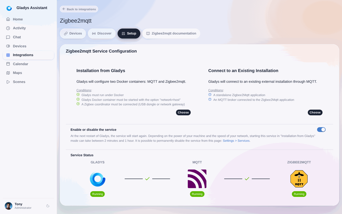

Activar Zigbee2Mqtt​

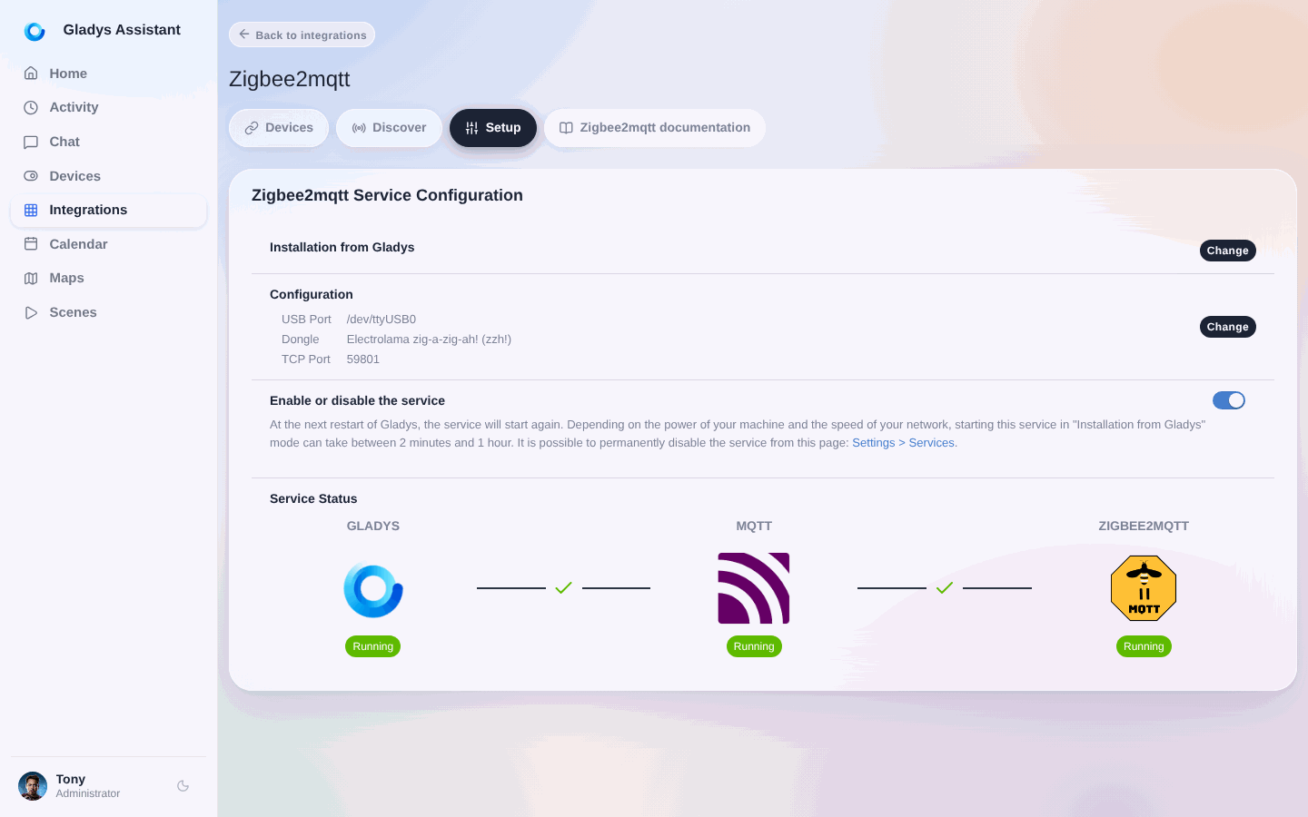

Una vez configurado tu dongle, Gladys necesita instalar dos contenedores (MQTT y Zigbee2Mqtt) para usar el dongle y comunicarse con todos tus dispositivos. No te preocupes, todo esto está automatizado.
Ve a la sección Configuración y haz clic en el botón Activar Zigbee2mqtt. Tras unos instantes (el tiempo de espera depende del modelo de tu Raspberry Pi y de tu ancho de banda), deberías ver todos los elementos iniciados y las conexiones entre ellos en verde.
Estado de los servicios de Zigbee2Mqtt
Gladys solo muestra Zigbee2MQTT en verde cuando realmente se ha iniciado y ha respondido a Gladys. Mientras tanto, un mensaje bajo el esquema te indica en qué punto está:

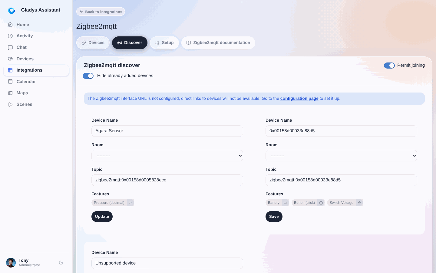

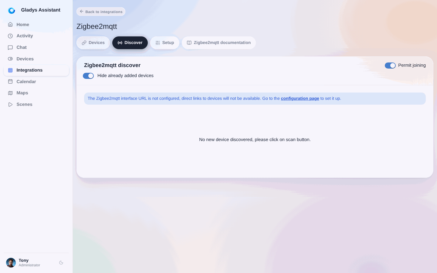

Permitir el emparejamiento de dispositivos​
Para que los dispositivos puedan emparejarse con tu red Zigbee, debes permitir la unión (joining in) en la configuración de Zigbee.
Haz clic en el menú Descubrir y después en el botón Permitir la unión.
⚠️ Una vez emparejados tus dispositivos, tendrás que volver aquí para bloquear el emparejamiento, por seguridad.

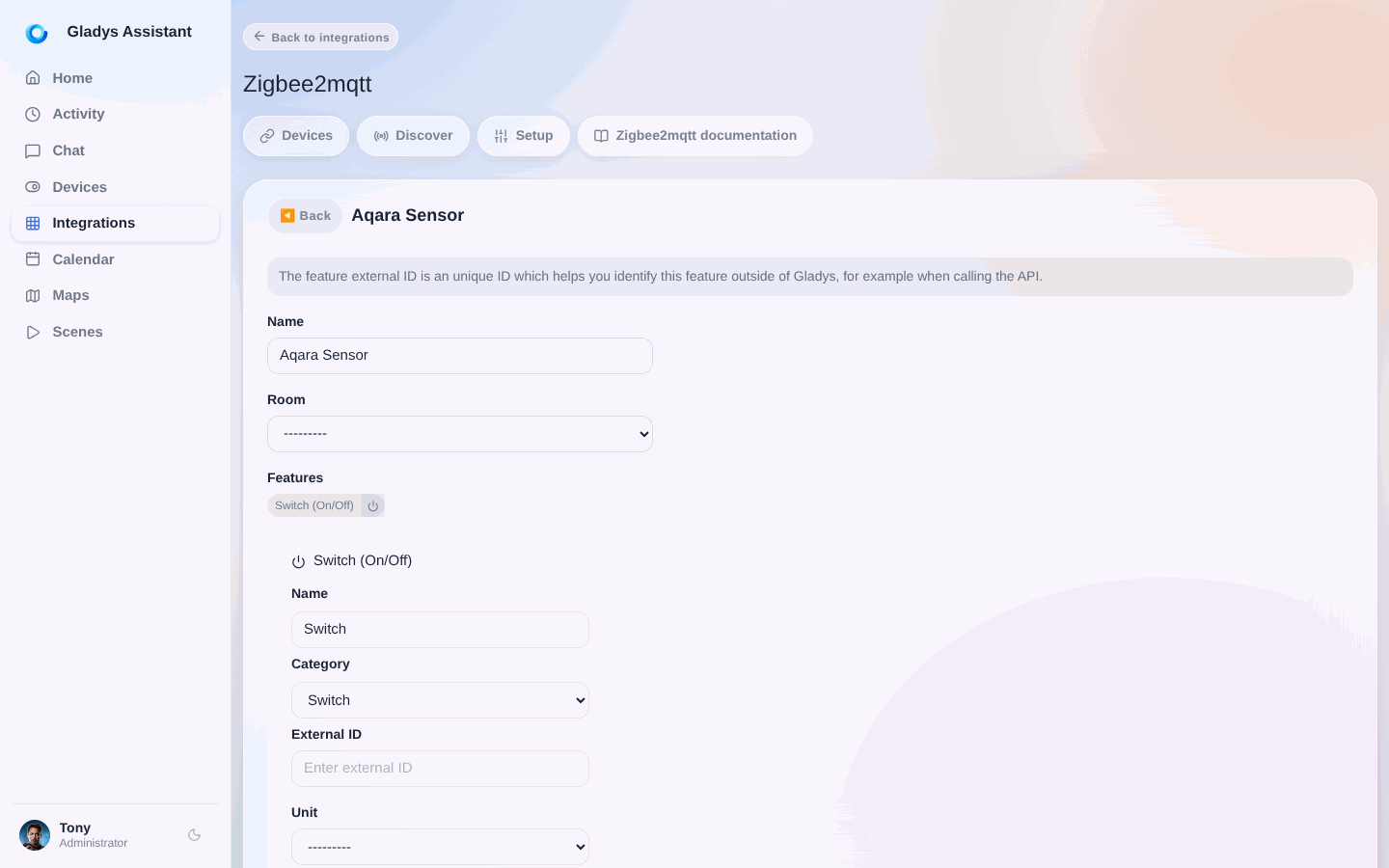

Si es necesario, puedes ir al menú Dispositivos para modificar o completar la configuración de tus dispositivos.
Haz clic en el botón Editar de un dispositivo. Podrás cambiar su nombre, la habitación a la que pertenece y el nombre de cada funcionalidad.
Editar un dispositivo
