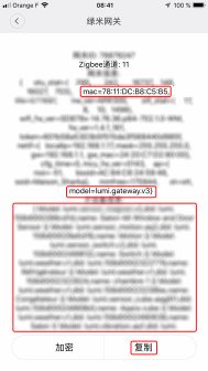

Paso 6​
Xiaomi paso 6
En este menú encontrarás la dirección MAC de tu pasarela, su SID y una asociación útil con la contraseña que obtuviste en el paso 5.
