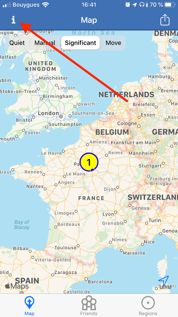

Haz clic en el botón de la esquina superior izquierda:
Open API Owntracks Gladys

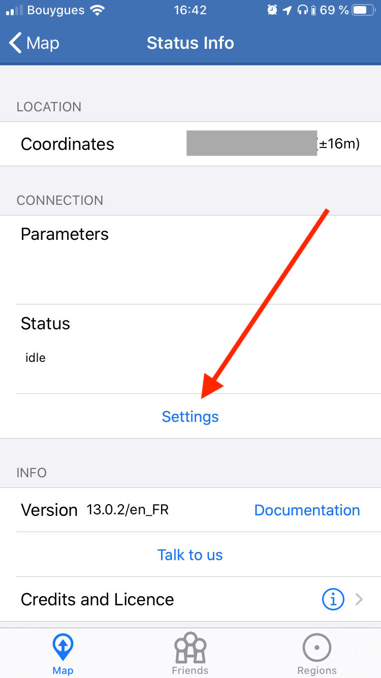

Haz clic en "Settings":

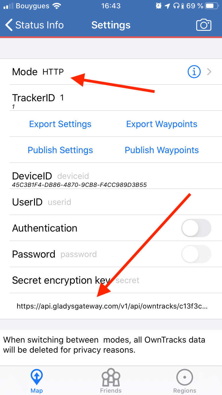

Selecciona "HTTP" y, en el campo "URL", introduce:
https://api.gladysgateway.com/v1/api/owntracks/[YOUR-API-KEY]
Rellena los campos UserID y DeviceID con los términos que prefieras (son obligatorios).
Yo puse "iphone" como DeviceID y "pierre-gilles" como UserID.
Gladys usa la clave API para identificar quién hace la petición.
