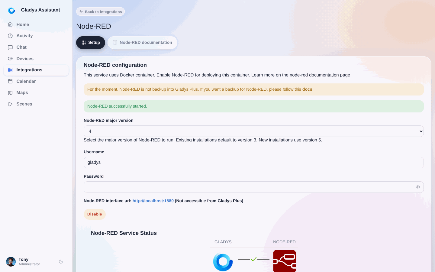

En Gladys, ve a Integraciones / Node-RED.
Gladys necesita instalar un contenedor. No te preocupes, todo está automatizado.

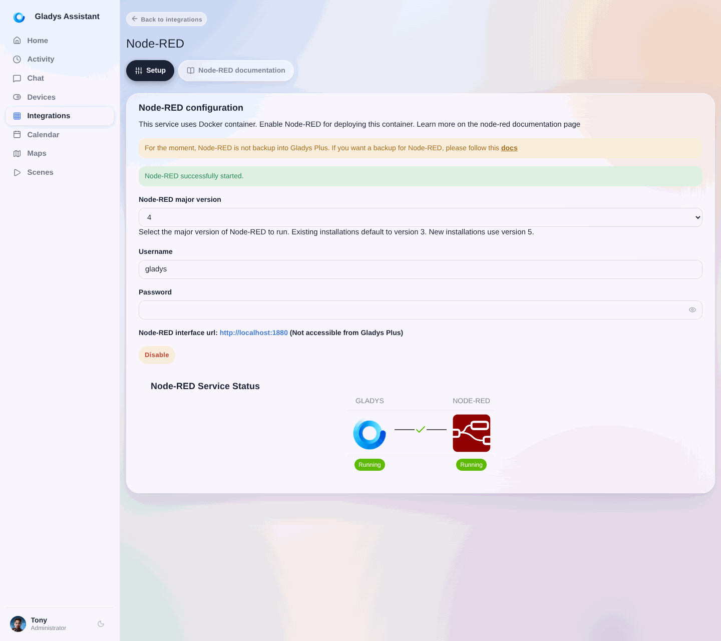

Ve a la sección Configuración y haz clic en el botón Activar. Al cabo de unos instantes (el tiempo depende de tu modelo de Raspberry Pi y de tu ancho de banda), deberías ver en verde todos los elementos inicializados y los enlaces entre ellos.
Estado de los servicios de Node-RED

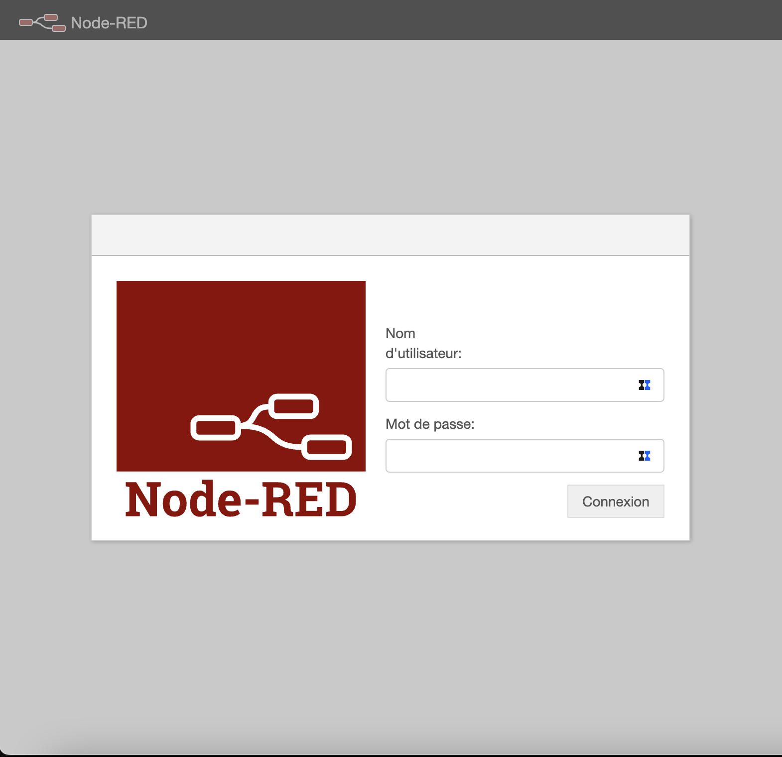

Inicio de sesión en Node-RED
Para conectarte, debes usar los datos de acceso que se indican en la sección Configuración.

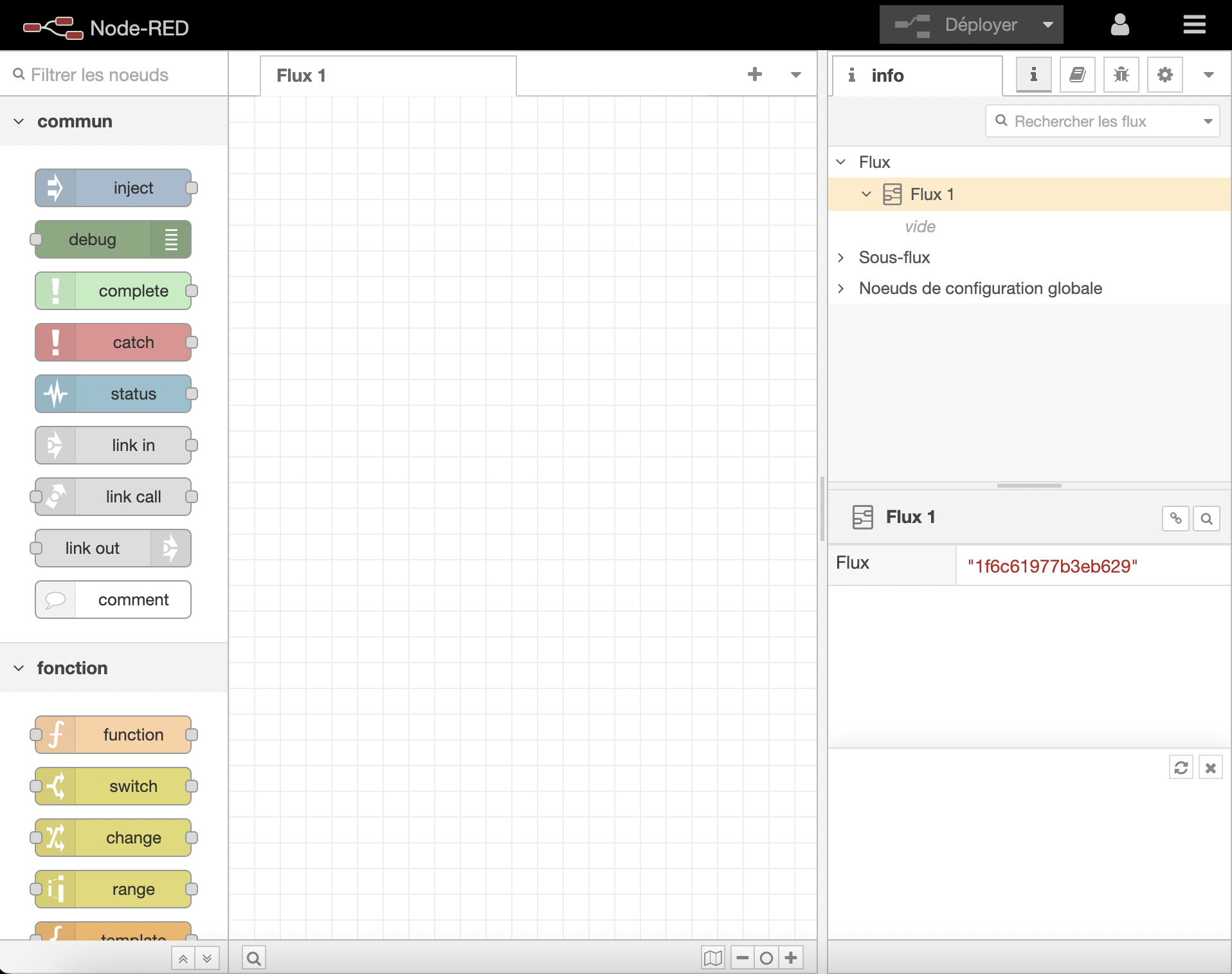

Ya puedes crear tus flujos de Node-RED
Node-RED
