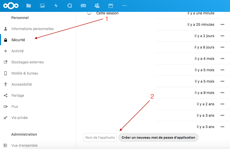

  1. Ve a la página de configuración y haz clic en la pestaña "Seguridad"
  2. En la parte inferior, escribe "Gladys" y haz clic en "Crear nueva contraseña de aplicación"
Anota la contraseña generada

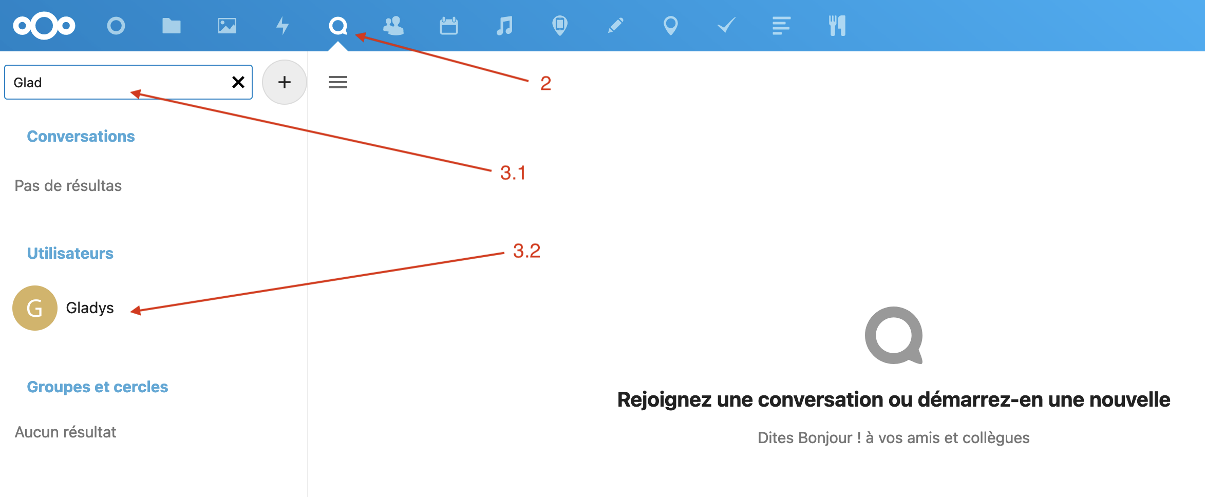

  1. Desde un navegador, con tu cuenta personal de Nextcloud
  2. Ve a la aplicación Talk
  3. Inicia una conversación con la cuenta de tu bot
Iniciar una conversación en Nextcloud Talk

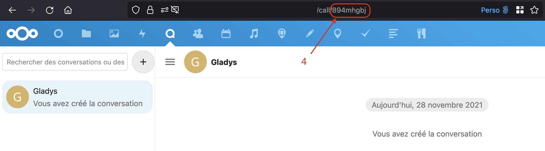

  1. Anota el token, lo encontrarás en la URL de la conversación
Token de Nextcloud Talk

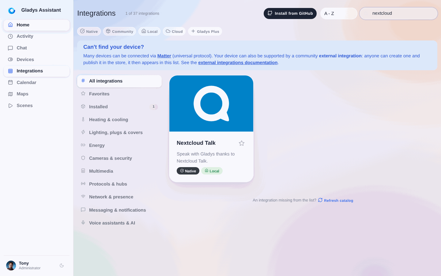

Ve a "Integraciones" -> "Nextcloud Talk".
Integración Nextcloud Talk

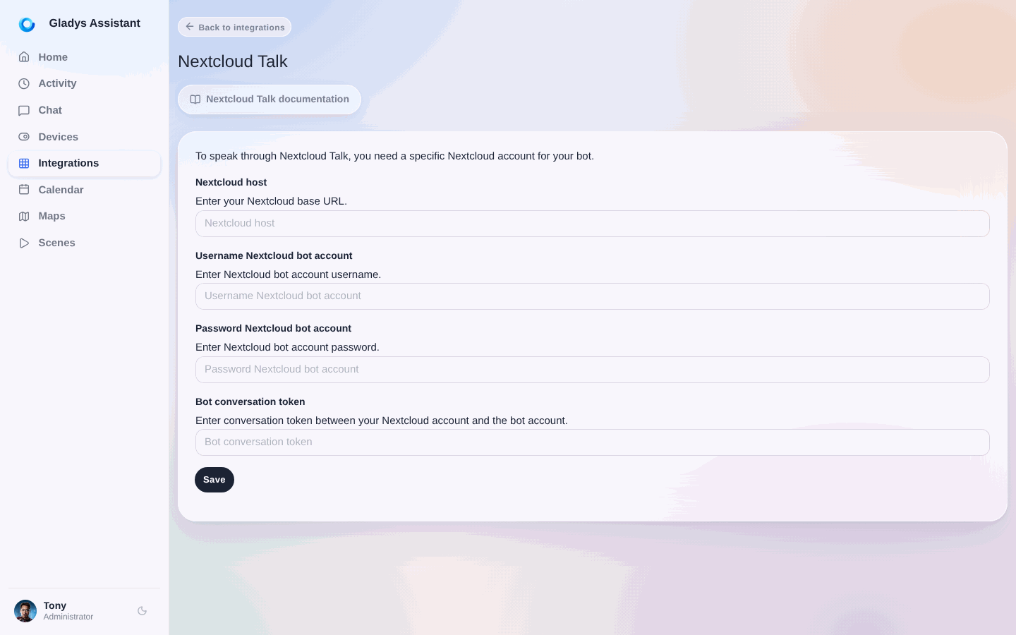

  1. Introduce la URL base de tu instancia de Nextcloud
  2. Introduce el nombre de usuario de la cuenta de Nextcloud de tu bot
  3. Pega aquí la contraseña generada anteriormente
  4. Pega el token de la conversación
Haz clic en "Guardar".
Introducir la configuración del bot en Gladys Assistant
