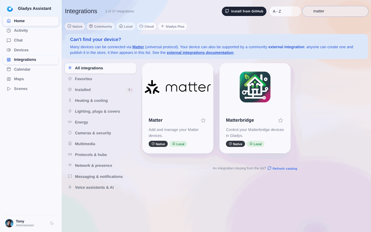

Activar Matterbridge​
En Gladys, ve a Integraciones / Matterbridge.
Lista de integraciones

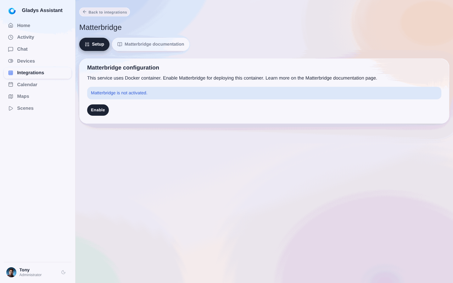

Gladys necesita instalar un contenedor Docker para ejecutar Matterbridge. No te preocupes, todo está automatizado.
Haz clic en el botón Activar para iniciar el contenedor de Matterbridge.
Al cabo de unos instantes (según tu hardware y tu ancho de banda), Matterbridge estará operativo.
