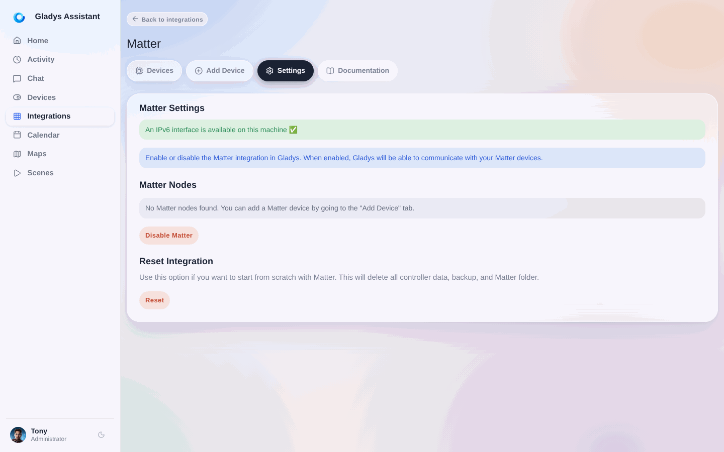

Ve a la pestaña "Integraciones" y luego a "Matter".
Primero, activa Matter en los ajustes:
Activar Matter en los ajustes de Gladys
nota
Matter funciona con IPv6, así que IPv6 debe estar activado en tu router y en tu máquina. Gladys muestra las interfaces de red disponibles en tu máquina. Si no encuentra ninguna, mostrará un mensaje de error.

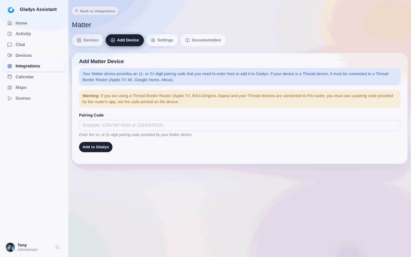

Después, ve a la pestaña "Añadir un dispositivo" para emparejar un nuevo dispositivo Matter:
Añadir un dispositivo Matter
Para añadir un dispositivo Matter, necesitarás un código de emparejamiento de 11 dígitos.
nota
Si tu dispositivo ya está conectado a otro controlador Matter, necesitarás un código de emparejamiento proporcionado por ese controlador, no el código original del dispositivo. Ejemplo: tengo un enchufe inteligente Eve conectado a mi Apple TV 4K Ethernet. El código de emparejamiento está disponible en la app "Casa" de iOS.

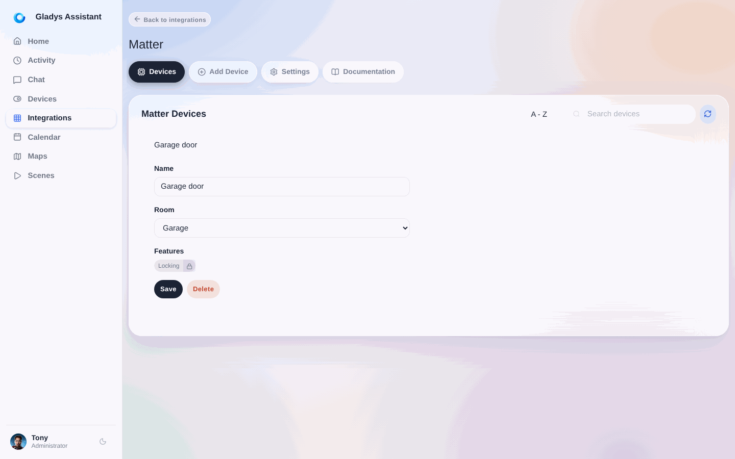

Una vez emparejado el dispositivo, ve a la pestaña "Dispositivos" para añadirlo a Gladys.
En esta pestaña verás todos los dispositivos Matter emparejados y los que ya se han añadido a Gladys:
Guardar el dispositivo Matter en Gladys
Una vez añadido, puedes usar el dispositivo en tu panel de control y en tus escenas.

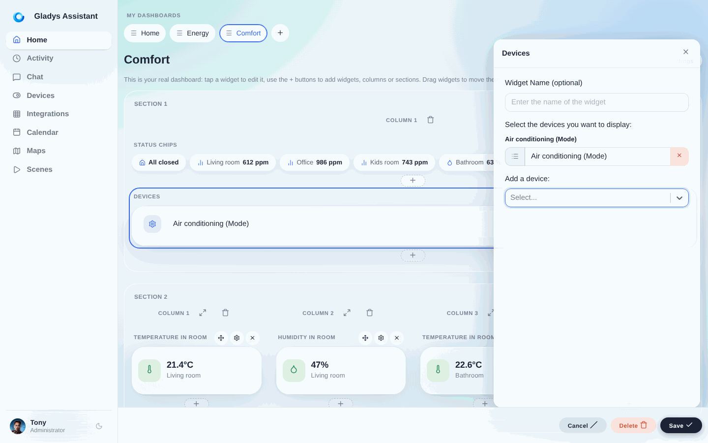

Ejemplo: controla tu aire acondicionado desde el panel de control​
En el panel de control, ahora puedes añadir un widget "Dispositivos" y seleccionar tu aire acondicionado Matter:
Añadir un aire acondicionado Matter al panel de control
Después de guardar el panel de control, puedes controlar este aire acondicionado:
Controlar tu aire acondicionado Matter en Gladys
