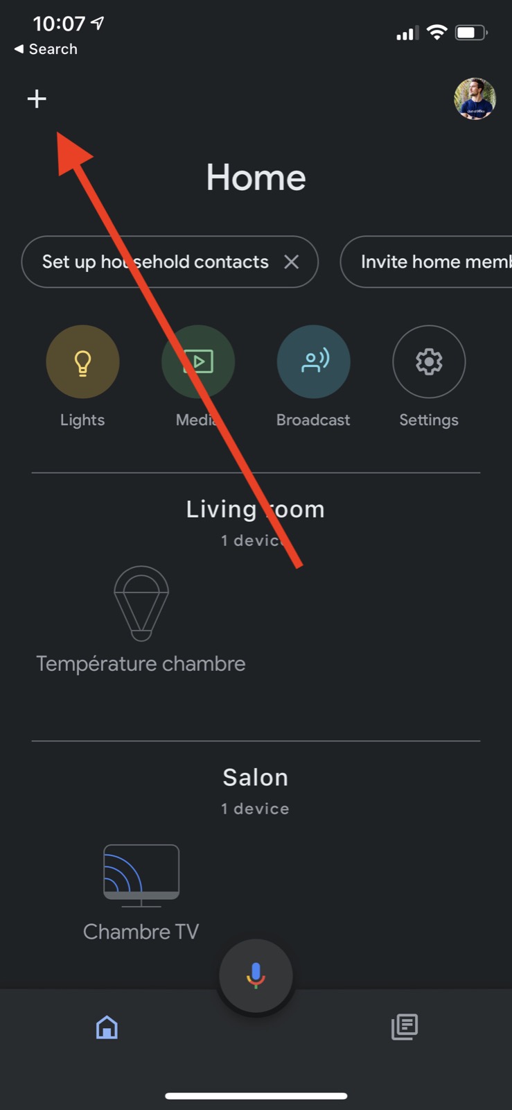

En la pantalla de inicio, pulsa el "+" de la esquina superior izquierda:
Integración de Google Home con Gladys

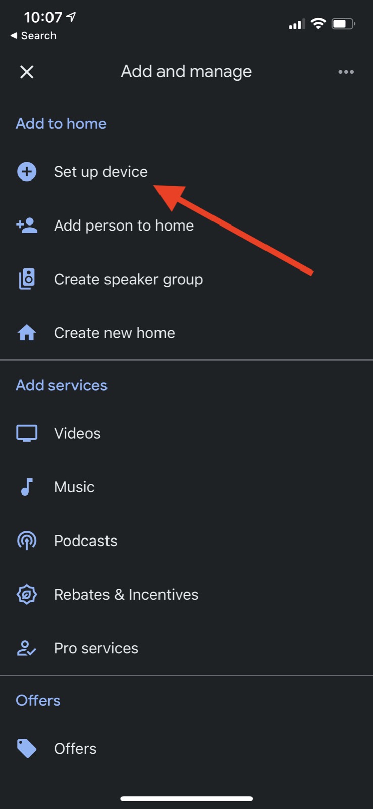

Después pulsa el botón "Configurar dispositivo":

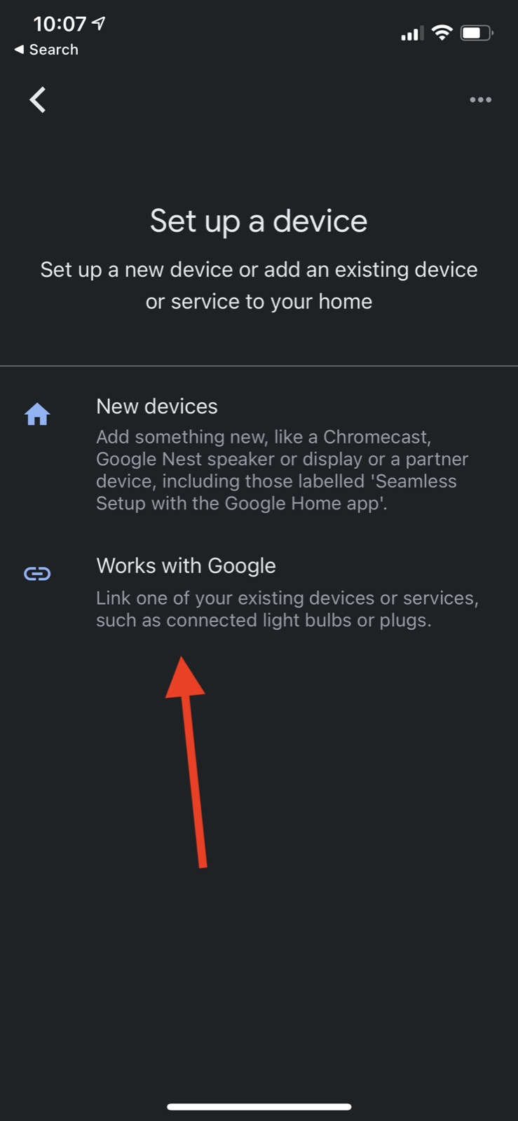

A continuación, pulsa "Funciona con Google":

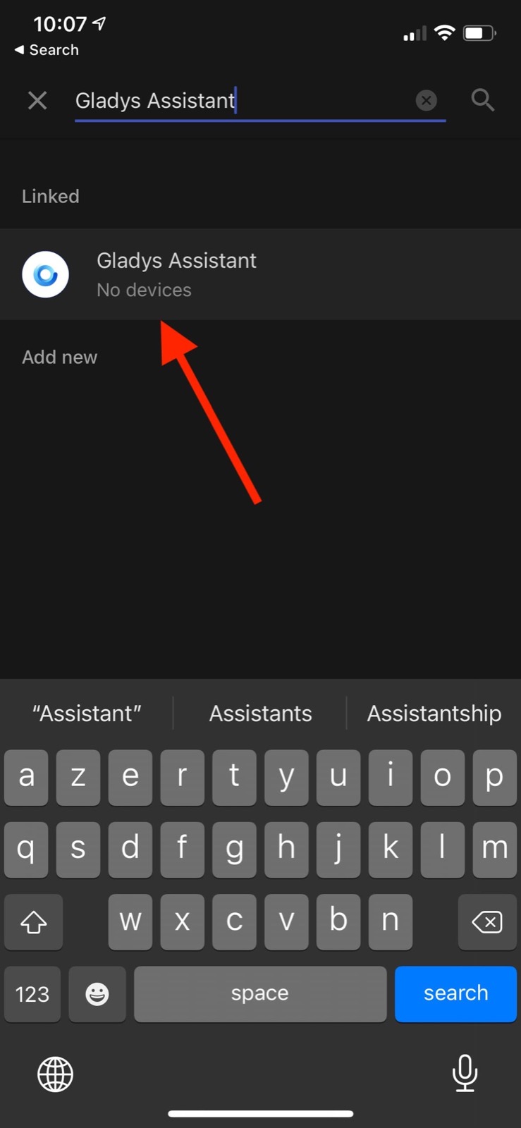

Por último, busca "Gladys Assistant":

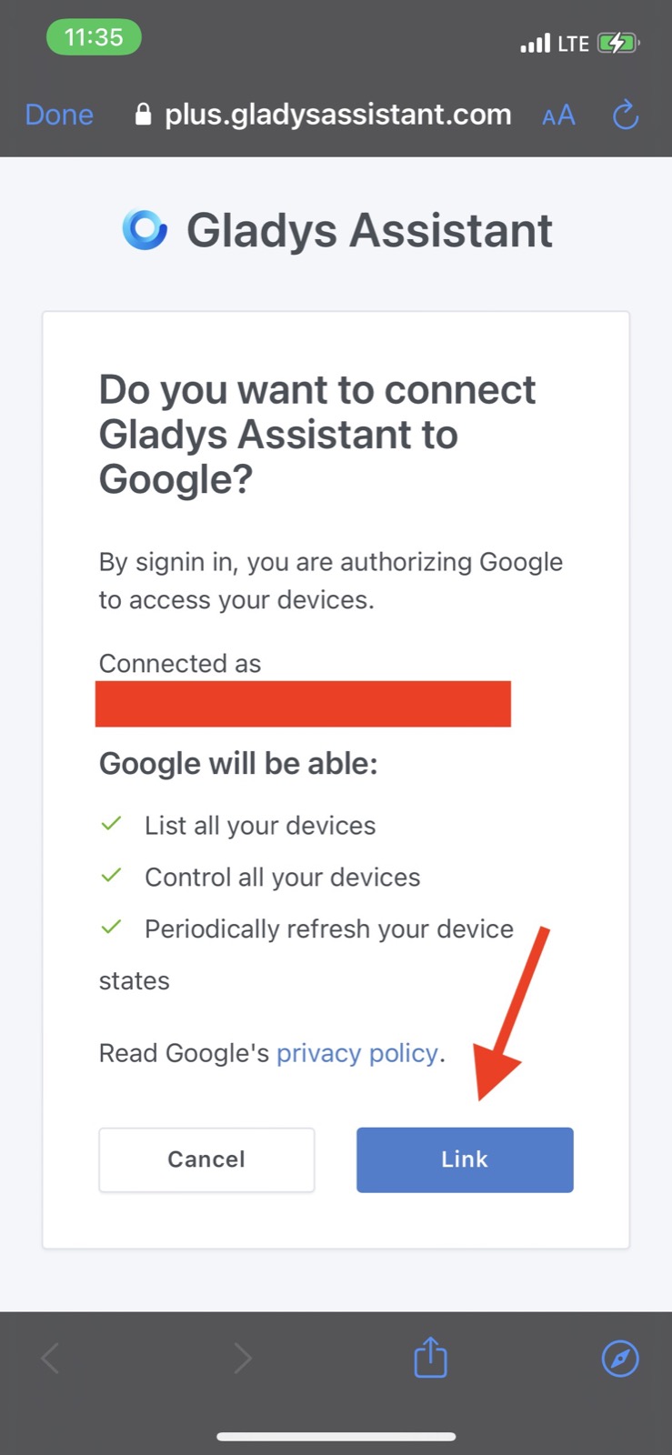

Introduce tus credenciales de Gladys Plus y tu código 2FA; al final deberías ver esta pantalla:
Pulsa "Vincular". Ya está todo listo.
