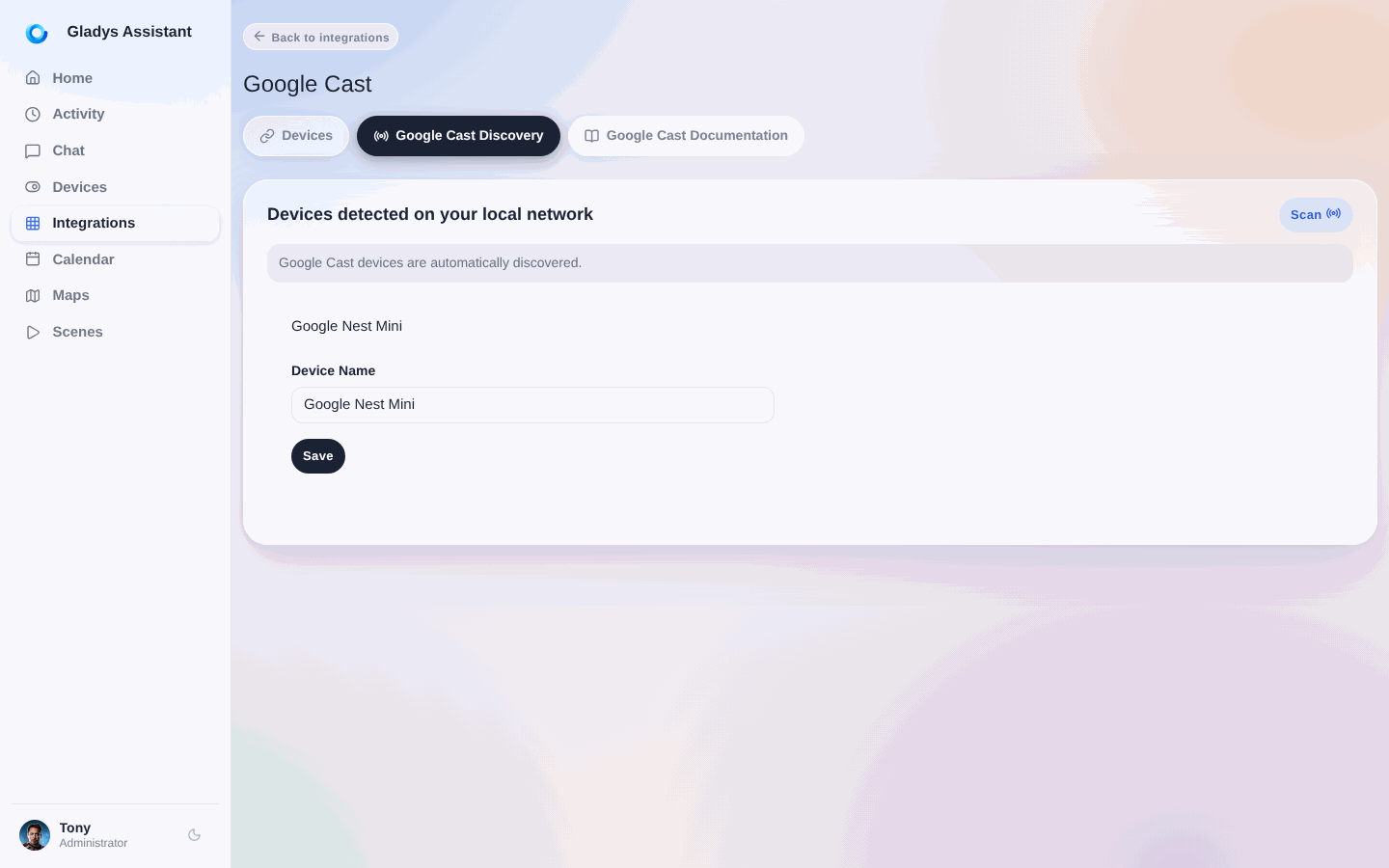

  1. Ve a la integración Google Cast en la interfaz de Gladys.
  2. Abre la pestaña Descubrimiento Google Cast: los dispositivos compatibles de tu red deberían aparecer automáticamente.
  1. Selecciona tu dispositivo y haz clic en Guardar.
  2. Después, ve a la pestaña Dispositivos y asigna el altavoz a la habitación correspondiente.

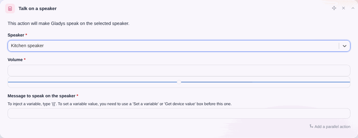

Una vez añadido el altavoz, puedes usarlo en una escena con la acción Hablar en un altavoz:
Google Cast: hablar en un altavoz
