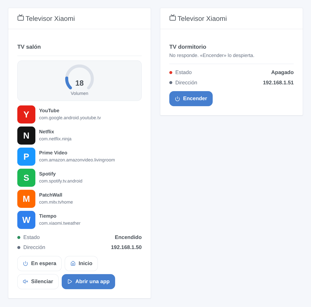

El widget «Televisor Xiaomi»: el televisor del salón encendido, volumen 18, sus seis primeras aplicaciones con su nombre de paquete y cuatro botones; el televisor del dormitorio que no responde, con su botón Encender (ilustración generada, no una captura de pantalla)
Televisor Xiaomi: un televisor elegido en los ajustes, con su estado, su dirección, su volumen, sus seis primeras aplicaciones (icono, nombre y nombre de paquete) y cuatro botones: En espera / Encender, Inicio, Silenciar / Activar sonido y Abrir una app, que abre un formulario con todas las aplicaciones del televisor. Cuando el televisor no responde, solo queda Encender (si el Wake-on-LAN es posible).
