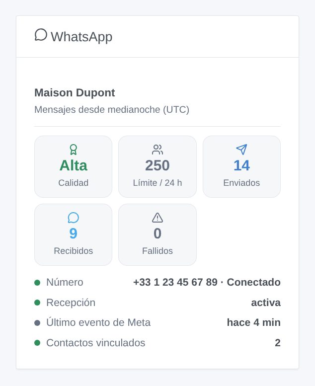

Widget del panel: el widget WhatsApp muestra el nombre verificado del número, su calificación de calidad y su límite de envío, los mensajes enviados, recibidos y fallidos desde medianoche (UTC), el estado del número en Meta, el estado de la recepción, el último evento de Meta y el número de contactos vinculados.
El widget de WhatsApp (ilustración generada, no una captura de pantalla)
