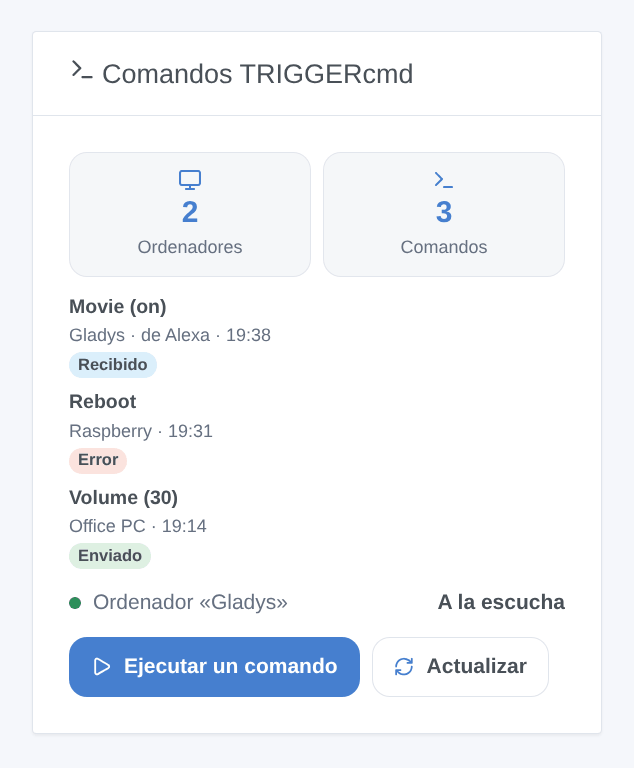

El widget: los ordenadores y comandos, las últimas ejecuciones, el ordenador Gladys y el botón Ejecutar un comando (ilustración generada, no una captura de pantalla)
El widget Comandos TRIGGERcmd muestra un ordenador (ajuste) o todos: el número de ordenadores y comandos, el estado del ordenador Gladys, las últimas ejecuciones (enviadas, con error o recibidas con su remitente) y un botón Ejecutar un comando. Su formulario lista los comandos (40 como máximo) y tiene un campo Parámetros, para los comandos que los aceptan. Actualizar relee los comandos.
