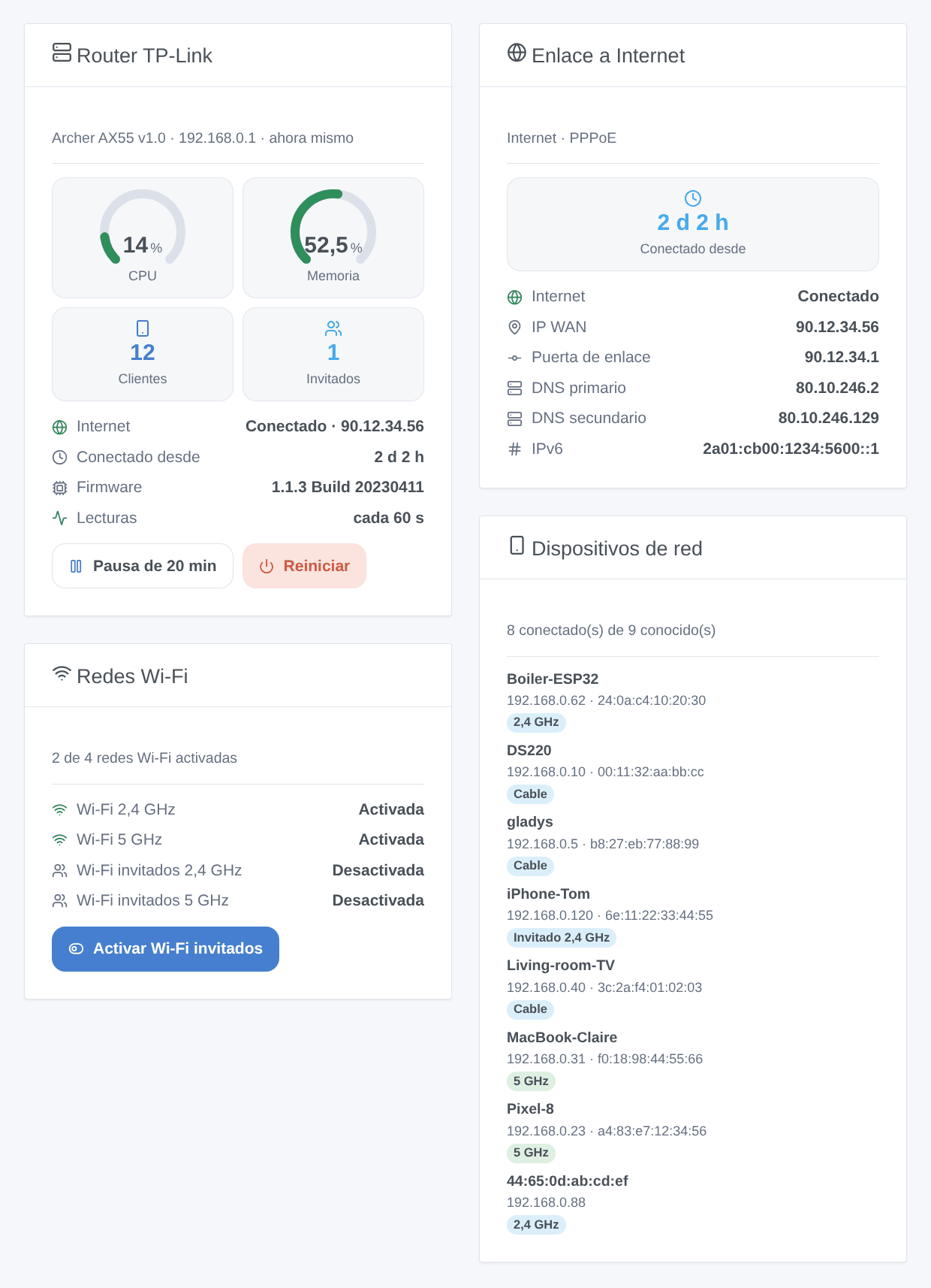

Los cuatro widgets de la integración: vista general del router TP-Link, enlace a Internet, redes Wi-Fi y dispositivos de red (ilustración generada, no una captura de pantalla)
La imagen de arriba es una ilustración generada, no una captura de pantalla.

  • Router TP-Link: indicadores de CPU y memoria, clientes conectados, invitados, Internet, tiempo conectado, firmware, lecturas y dos botones: Pausa (o Reanudar) y Reiniciar (con confirmación).
  • Enlace a Internet: tiempo conectado, estado, dirección WAN, puerta de enlace, servidores DNS, dirección IPv6.
  • Redes Wi-Fi: cada red y su estado, y un botón que activa o apaga el Wi-Fi de invitados en todas las bandas (y lo mismo para el Wi-Fi IoT).
  • Dispositivos de red: los dispositivos conectados ahora, los que se fueron o todos, con su conexión (cable, banda Wi-Fi, invitado). Ajuste: qué mostrar.
