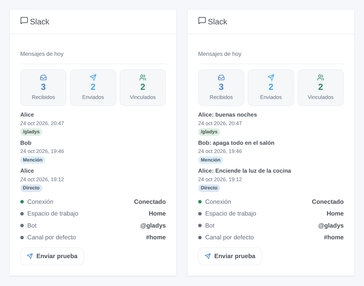

Widget de panel​
El widget de Slack: mensajes del día, miembros vinculados, últimos mensajes, conexión y botón de prueba (ilustración generada, no una captura de pantalla)
Ilustración generada, no una captura de pantalla. El widget Slack muestra los mensajes recibidos y enviados hoy, los miembros vinculados, los últimos mensajes de los miembros vinculados, la conexión, el espacio de trabajo, el bot y el canal por defecto, con un botón Enviar prueba. El texto de los mensajes solo aparece si el ajuste del widget Mostrar el texto de los mensajes está activado (desactivado por defecto: un panel puede compartirse).
