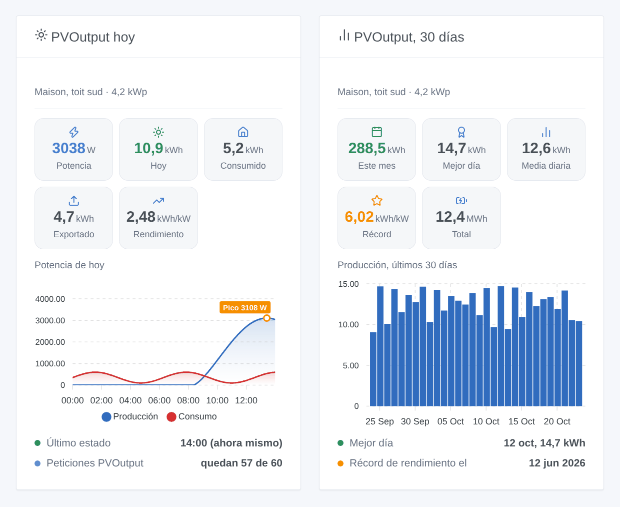

  • Dos widgets: el sistema hoy (con la curva del día) y sus últimos 30 días.

Los dos widgets: un sistema hoy con su curva de potencia, y sus últimos 30 días en barras (ilustración generada, no una captura de pantalla)
  • PVOutput hoy: potencia actual, energía del día, consumo o exportación, rendimiento (kWh/kWp), curva del día con su pico, hora del último estado (o en silencio, o noche) y peticiones restantes de la hora. La curva solo se lee mientras se muestra el widget.
  • PVOutput, 30 días: los últimos 30 días en barras, el total del mes, el mejor día, la media, el récord de rendimiento y su fecha, la producción total.
Elija el sistema en los ajustes del widget (vacío: el primero).
