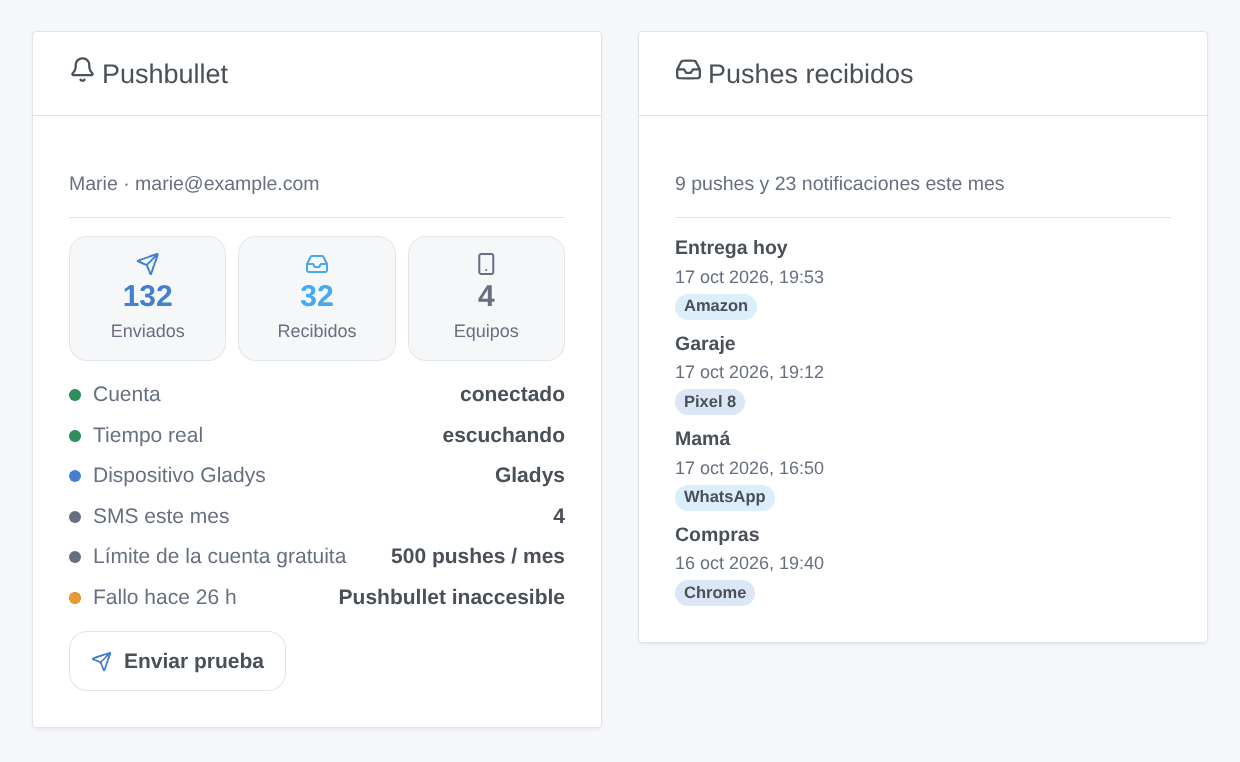

Los dos widgets de la integración: la cuenta de Pushbullet con sus pushes del mes, y los últimos pushes y notificaciones recibidos (ilustración generada, no una captura de pantalla)

Widgets de panel​
  • Pushbullet: los pushes enviados por Gladys este mes (naranja desde 400, rojo desde 500, el límite gratuito), los pushes y notificaciones recibidos, los dispositivos, el estado de la cuenta y del enlace en tiempo real, el dispositivo «Gladys», los SMS del mes, el último fallo y un botón Enviar prueba.
  • Pushes recibidos: los últimos pushes y notificaciones del teléfono; toque uno para leerlo entero.
