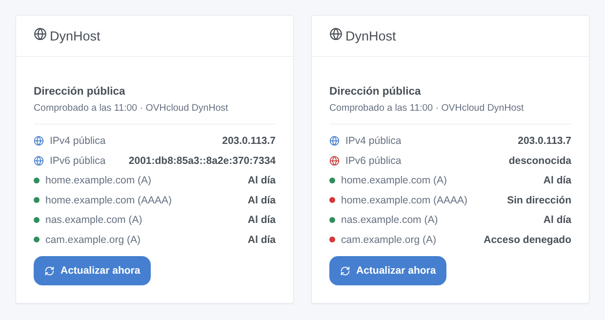

Widget del panel
DynHost muestra la IPv4 pública (y la IPv6), luego cada registro con su estado, la hora de la última comprobación y un botón Actualizar ahora.
