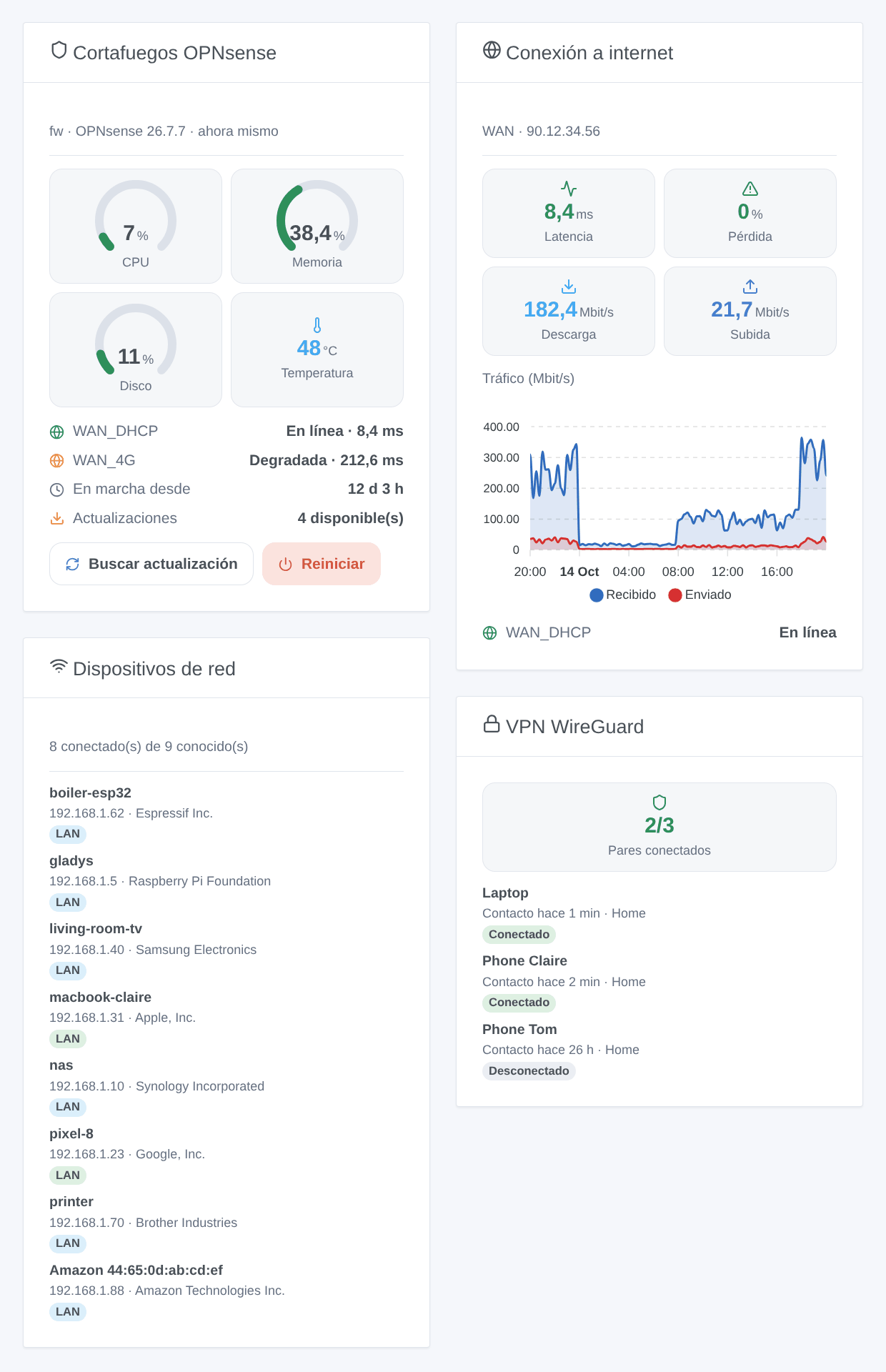

  • cuatro widgets de panel.
Los cuatro widgets de la integración: vista del cortafuegos, conexión a internet, dispositivos de red y VPN WireGuard (ilustración generada, no es una captura de pantalla)

  • Cortafuegos OPNsense: indicadores de CPU, memoria y disco, temperatura, puertas de enlace, tiempo en marcha, actualizaciones, y dos botones: buscar actualizaciones y reiniciar (con confirmación).
  • Conexión a internet: latencia, pérdida de paquetes, descarga y subida de una puerta de enlace y una interfaz (la WAN por defecto), con el gráfico del tráfico en cuanto se añade el dispositivo de la interfaz.
  • Dispositivos de red: los dispositivos conectados ahora, los que se fueron, todos, o los nuevos (vistos por primera vez en los últimos 7 días, los más recientes primero).
  • VPN WireGuard: los pares, conectados o no, y su último contacto.
