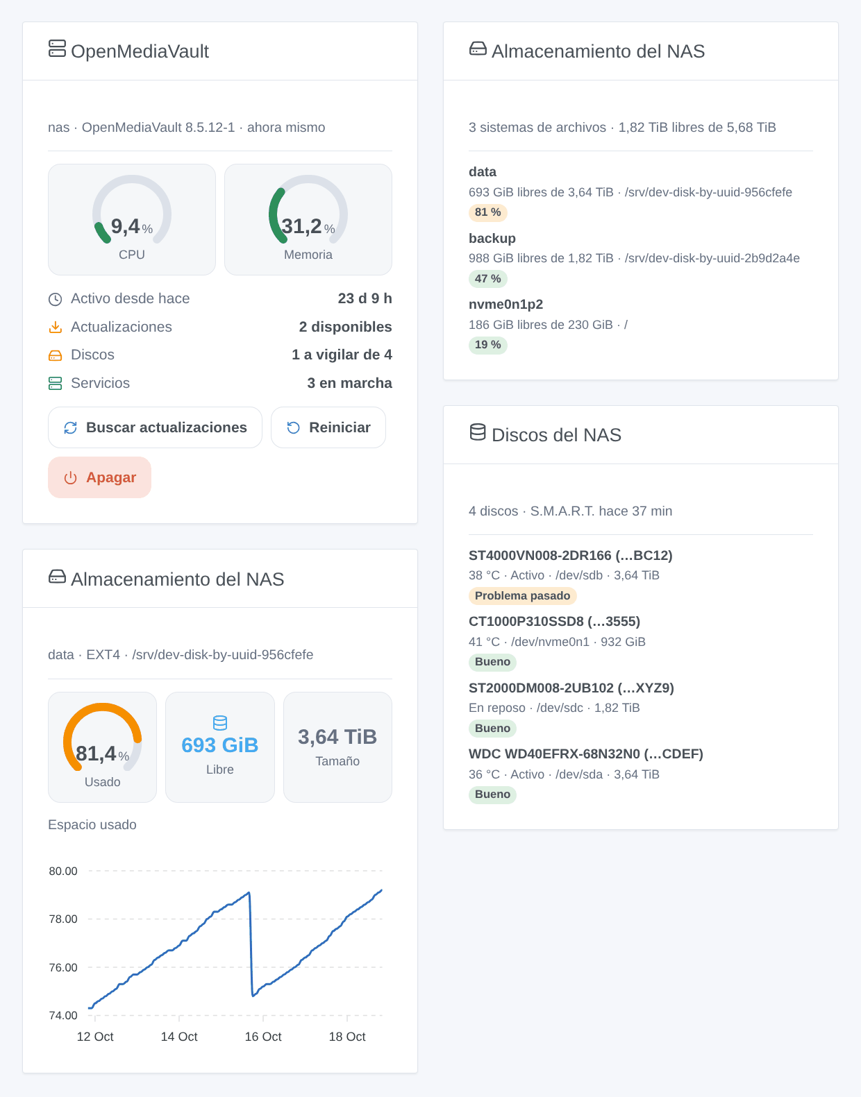

Los widgets de la integración: vista general, almacenamiento, un sistema de archivos con su historial, y discos (ilustración generada, no una captura de pantalla)

  • OpenMediaVault: indicadores de CPU y memoria, tiempo activo, actualizaciones, discos, servicios, y los botones Buscar actualizaciones, Reiniciar y Apagar (estos dos con confirmación).
  • Almacenamiento del NAS: la ocupación de cada sistema de archivos, el más lleno primero, uno ausente arriba. Elija un sistema de archivos en los ajustes para ver su indicador, su espacio libre y, una vez añadido su dispositivo, el historial de su ocupación.
  • Discos del NAS: temperatura, reposo y salud S.M.A.R.T. de cada disco, los que fallan primero.
