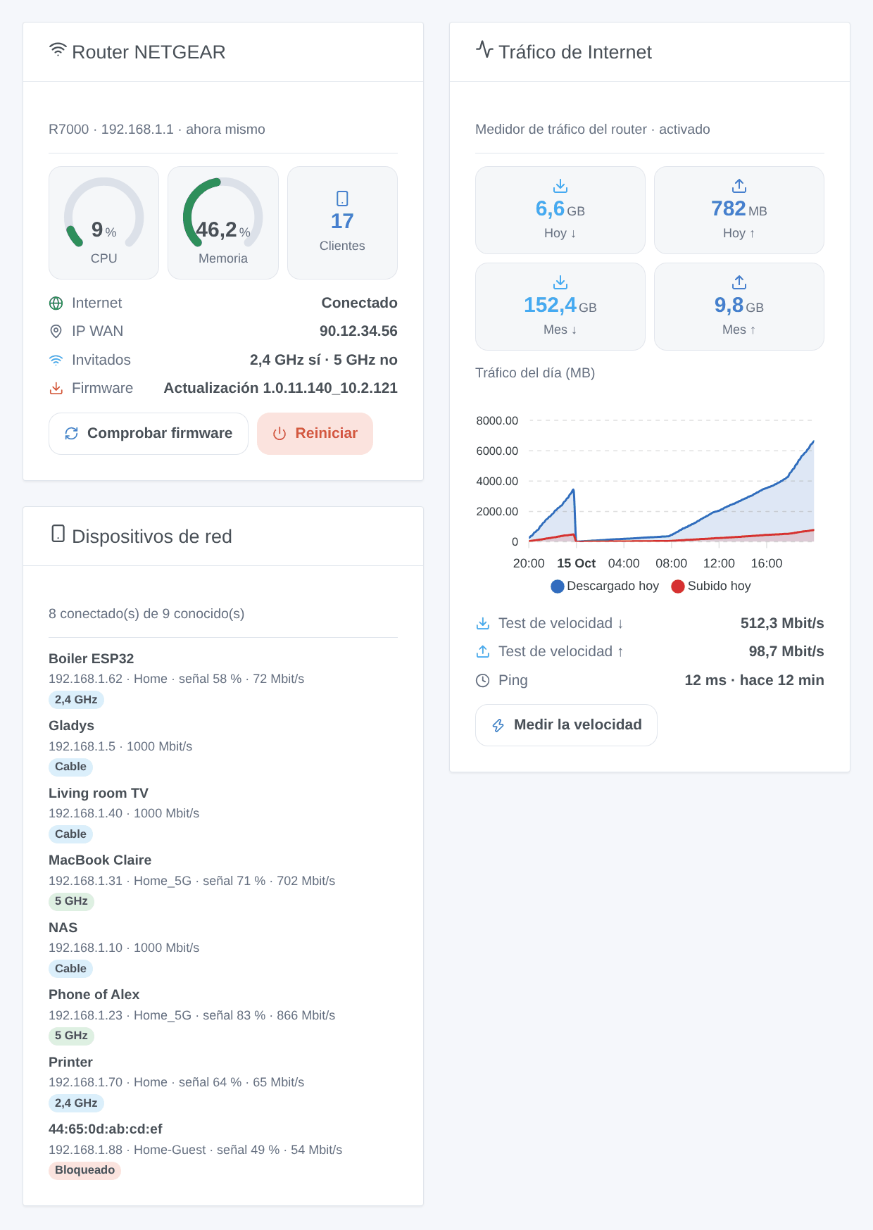

Los tres widgets de la integración: resumen del router NETGEAR, tráfico de Internet y dispositivos de red (ilustración generada, no una captura de pantalla)
La imagen de arriba es una ilustración generada, no una captura de pantalla.

  • Router NETGEAR: indicadores de CPU y memoria, clientes conectados, Internet, dirección WAN, Wi-Fi de invitados, firmware, y dos botones: Comprobar firmware y Reiniciar (con confirmación).
  • Tráfico de Internet: descargado y subido hoy y este mes, el gráfico del día (una vez añadido el dispositivo router), el último test de velocidad y un botón Medir la velocidad. Ajuste: periodo del gráfico.
  • Dispositivos de red: los dispositivos conectados ahora, los que se fueron, o todos, con su conexión (cable, banda Wi-Fi, red, señal, velocidad del enlace) y una etiqueta «Bloqueado». Ajuste: qué mostrar.
