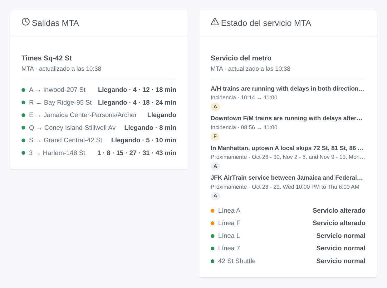

El widget Salidas MTA en Times Sq-42 St y el widget Estado del servicio MTA de cinco líneas (ilustración generada, no una captura de pantalla)
  • Salidas MTA: los próximos trenes de una estación, compactos. Una fila por línea y destino, con sus próximos trenes seguidos («2 · 9 · 17 min»); en gris cuando el próximo tren solo está previsto. El ajuste Trayectos mostrados fija el número de filas. Elige una estación seguida, o escribe cualquier estación (y una línea) en los ajustes del widget. Con Varias estaciones, un widget muestra varios dispositivos de estación: los de una misma estación se reúnen bajo su nombre; para estaciones distintas, cada una empieza con una fila propia.
  • Estado del servicio MTA: el estado de cada línea, luego las alertas en curso y las de los próximos tres días, con su horario. Toca una tarjeta para ver el texto completo. Las líneas seguidas, las escritas en los ajustes, o las líneas de tus estaciones si no sigues ninguna.
