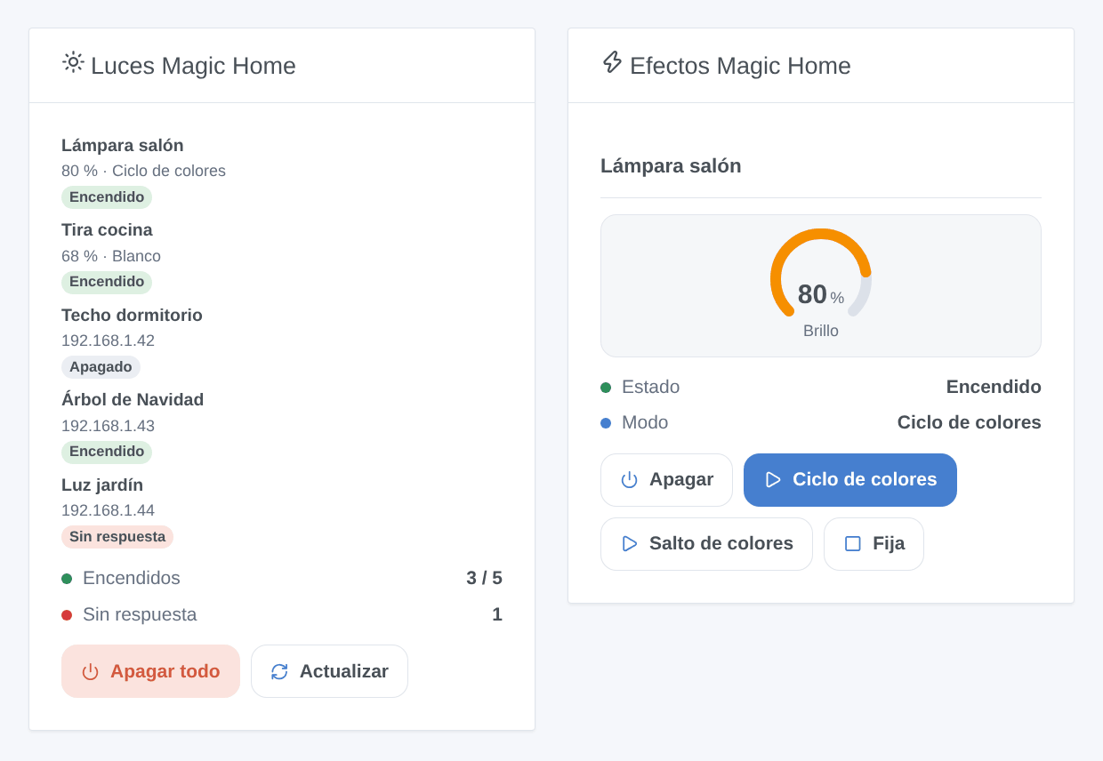

Los widgets «Luces Magic Home» y «Efectos Magic Home»: cinco dispositivos con su estado y su brillo, la lámpara del salón reproduciendo el ciclo de colores con sus botones de efecto (ilustración generada, no es una captura de pantalla)
  • Luces Magic Home: cuántos dispositivos están encendidos, cuántos no responden, cada dispositivo con su estado, su brillo y lo que reproduce, un botón Apagar todo (con confirmación) y Actualizar. Ajuste: todos los dispositivos o solo los encendidos.
  • Efectos Magic Home: una luz elegida en los ajustes, su estado, su modo y su brillo, un botón de encendido/apagado y tres botones de efecto que elige en los ajustes (con su velocidad). Mientras se reproduce un efecto, el tercer botón pasa a ser Fija.
