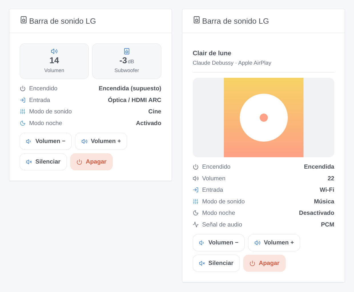

El widget Barra de sonido LG: una barra de sonido usada con la TV y otra que reproduce música por AirPlay con su portada (ilustración generada, no una captura de pantalla)
El widget Barra de sonido LG muestra el volumen, el nivel del subwoofer, el encendido, la entrada, el modo de sonido, el modo noche, la señal de audio y, en streaming, la canción con su portada. Sus botones bajan o suben el volumen, silencian y encienden o apagan la barra de sonido. Elija la barra de sonido en sus ajustes (la primera por defecto). La imagen de arriba es una ilustración generada, no una captura de pantalla.
