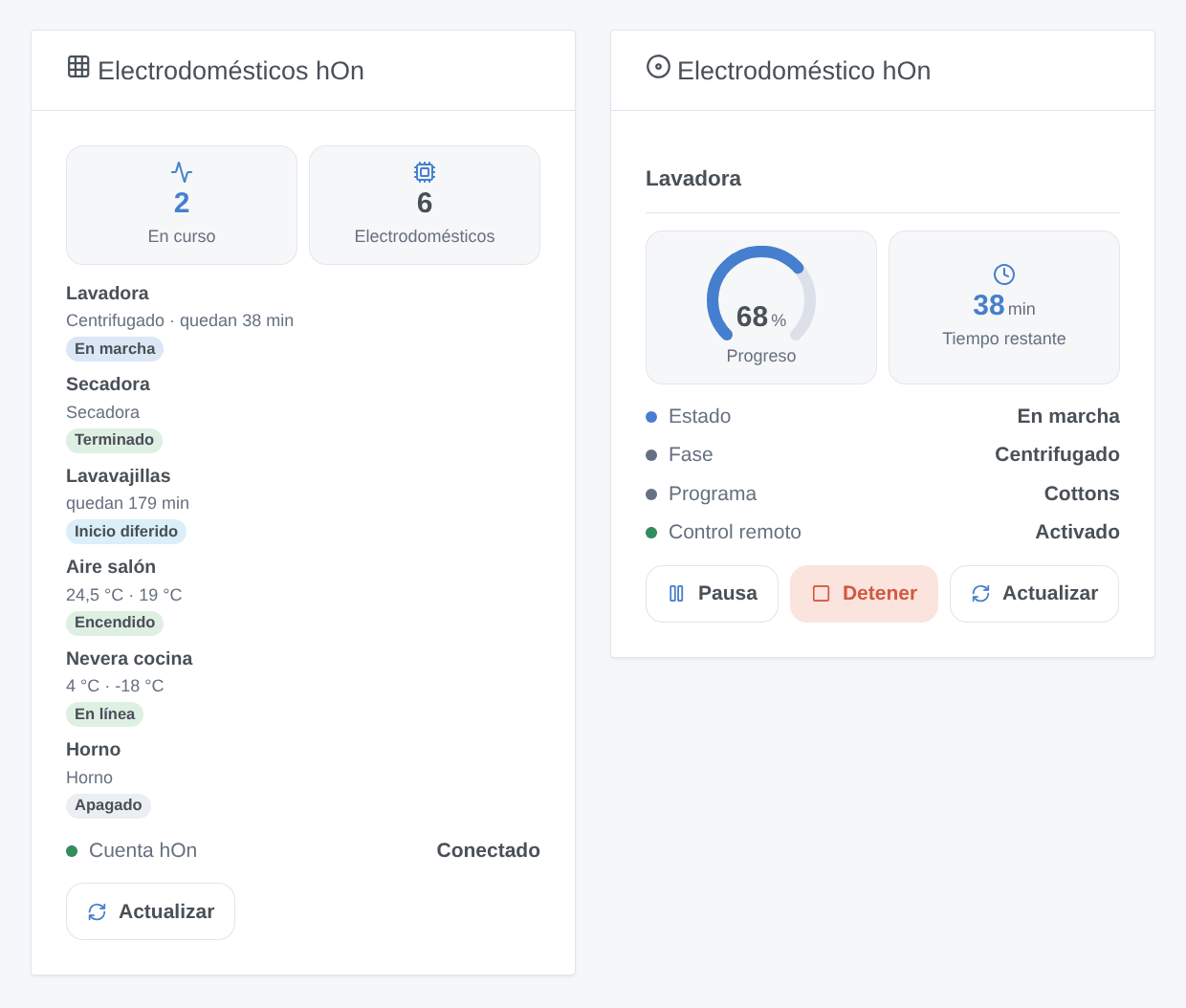

Los widgets «Electrodomésticos hOn» y «Electrodoméstico hOn»: estado, fase y tiempo restante de cada electrodoméstico, progreso de la lavadora con sus botones de pausa y parada (ilustración generada, no es una captura de pantalla)
  • Electrodomésticos hOn: cada electrodoméstico con su estado, su fase y su tiempo restante (o sus temperaturas), y un botón Actualizar. Ajuste: todos o solo los que están en marcha.
  • Electrodoméstico hOn: un electrodoméstico (ajuste): estado, fase, programa, control remoto, progreso del ciclo, tiempo restante, temperaturas (las consignas de un frigorífico que no las informa) y los botones Pausa, Reanudar, Detener (con confirmación) o Encender / Apagar.
