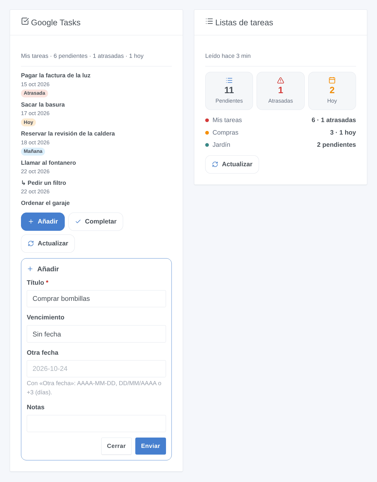

  • Widgets: las tareas de una lista (vencimiento, retraso, notas, enlace) con los formularios Añadir y Completar, y un resumen de todas las listas.

El widget Google Tasks con su formulario Añadir abierto, y el resumen de las listas (ilustración generada, no es una captura de pantalla)

Widgets​
  • Google Tasks: las tareas de una lista (ajuste Lista de tareas; vacío = la primera lista, «Mis tareas»), ordenadas por vencimiento y luego en el orden de la lista, con las insignias Atrasada, Hoy y Mañana; una subtarea empieza por «↳». Toca una tarea para ver sus notas y abrirla en Google Tasks. El ajuste Mostrar limita la tarjeta a las tareas para hoy o atrasadas. Botones:
    • Añadir: título, vencimiento (sin fecha, hoy, mañana, en una semana u otra fecha) y notas;
    • Completar: elige la tarea en la lista;
    • Actualizar: lee Google Tasks enseguida.
  • Listas de tareas: los totales pendientes, atrasadas y para hoy, y una fila por lista.
Los formularios de los widgets necesitan Gladys 5.2.0 o posterior.
