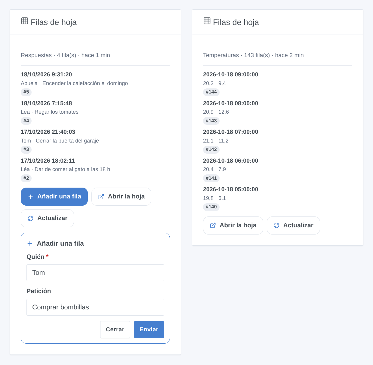

  • Widget: las últimas filas de una pestaña vigilada, con un formulario Añadir una fila cuyos campos llevan los nombres del encabezado de la hoja.
  • Nube: tus datos circulan entre los servidores de Google y tu Gladys, con tu propio cliente de Google y solo el permiso «hojas de cálculo» (ningún acceso al resto de tu Drive). Google Sheets no envía notificaciones: las vigilancias se leen cada 2 minutos (ajustable).
El widget «Filas de hoja» con su formulario «Añadir una fila» abierto, y un registro de temperaturas (ilustración generada, no una captura de pantalla)
