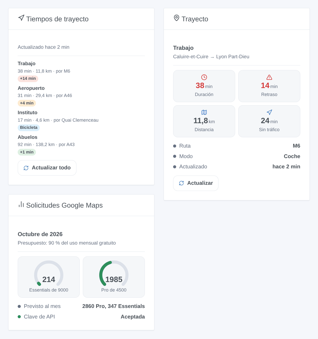

  • Tres widgets de panel: los tiempos de los trayectos, un trayecto, las solicitudes del mes.
Los tres widgets de la integración: tiempos de trayecto, un trayecto y solicitudes del mes (ilustración generada, no una captura de pantalla)

Widgets del panel​
  • Tiempos de trayecto: los trayectos con duración, distancia y vías, una insignia de retraso (verde, naranja desde 3 minutos, roja desde el umbral del trayecto), un enlace a la ruta en Google Maps y Actualizar todo.
  • Trayecto: un trayecto elegido entre los dispositivos: cuatro mosaicos, ruta, última medida, Actualizar.
  • Solicitudes Google Maps: un indicador por tipo de solicitud usado, lo que los trayectos prevén al mes, el estado de la clave.
