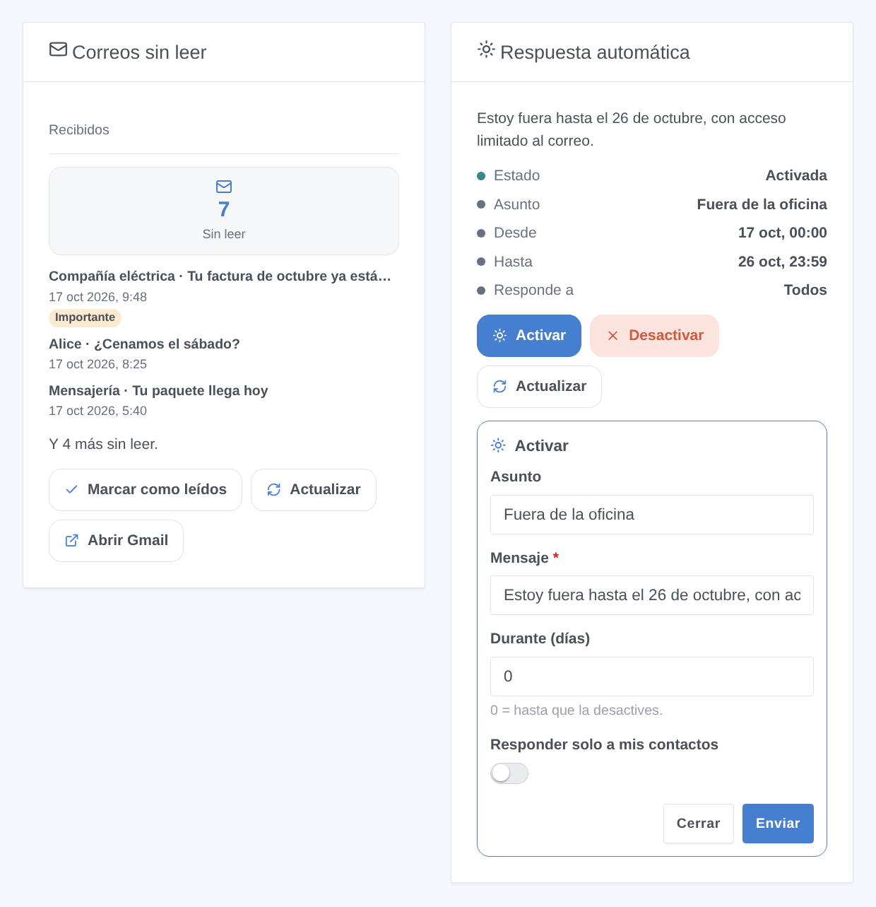

  • Widgets: los correos sin leer de la bandeja de entrada o de una etiqueta, y el estado de la respuesta automática con sus botones.

El widget de correos sin leer y el de la respuesta automática con su formulario Activar abierto (ilustración generada, no una captura de pantalla)

  • Correos sin leer: el número de correos sin leer de la bandeja de entrada (o de la etiqueta elegida en los ajustes del widget, por su nombre), los cinco más recientes (remitente, asunto, fecha, extracto, enlace a Gmail), los botones Marcar como leídos (nivel «leer y organizar»), Actualizar y Abrir Gmail.
  • Respuesta automática: estado (activada, programada, terminada, desactivada), asunto, fechas, destinatarios, con Activar (formulario: asunto, mensaje, duración en días, solo contactos) y Desactivar.
