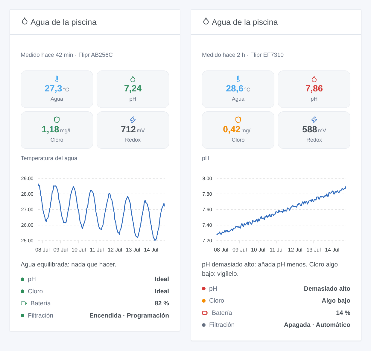

Widget Agua de la piscina, una piscina equilibrada y una piscina cuyo pH ha subido (ilustración generada, no una captura de pantalla)

Panel → Editar → añada Agua de la piscina. Elija el analizador, el Hub, el gráfico (temperatura, pH, cloro, redox o ninguno) y su periodo. El gráfico muestra el historial que guarda Gladys: aparece en cuanto se añade el dispositivo del analizador.
