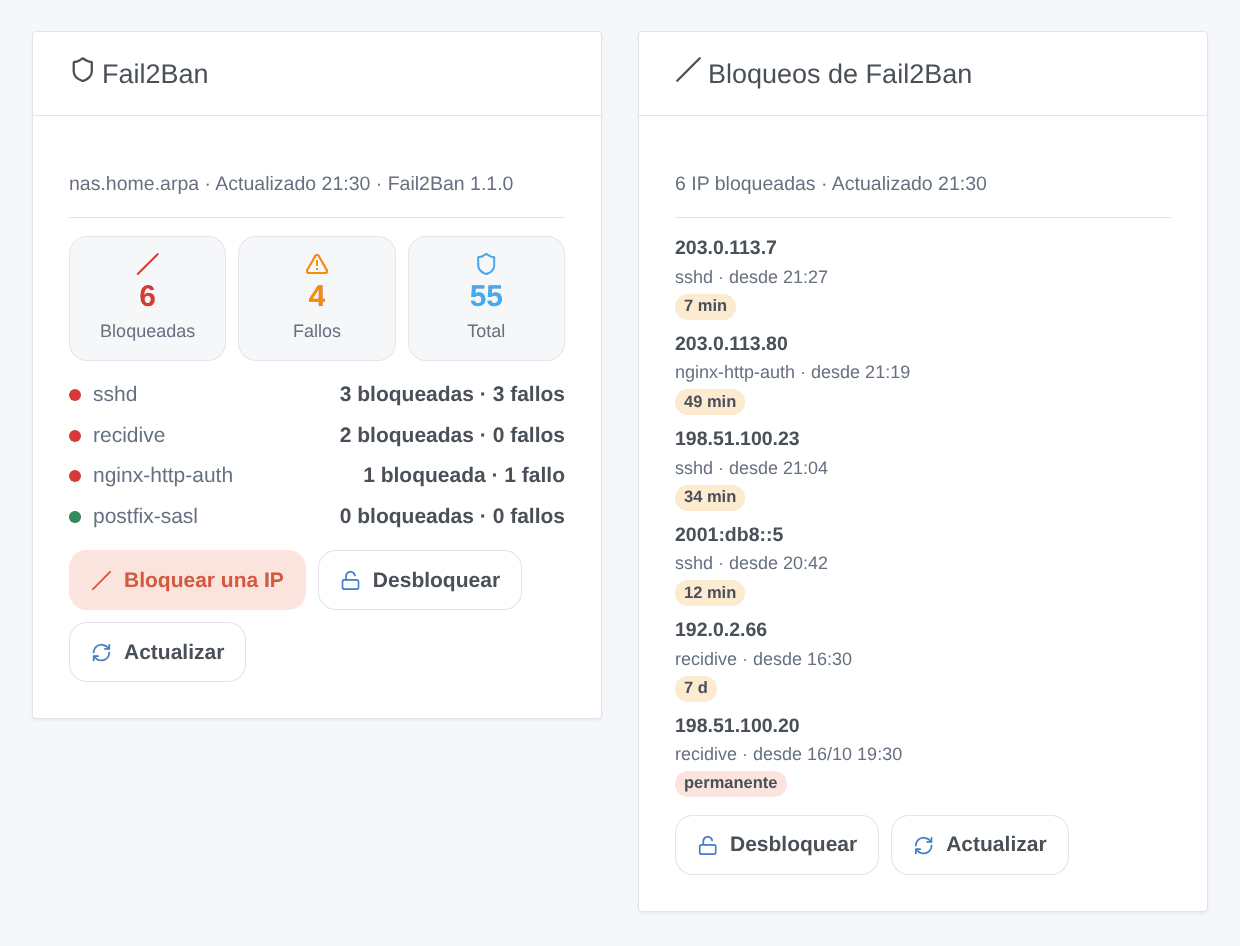

El widget Fail2Ban con cuatro jails y sus botones, y el widget Bloqueos de Fail2Ban con seis direcciones bloqueadas (ilustración generada, no una captura de pantalla)
  • Fail2Ban: las IP bloqueadas, los fallos, el total de bloqueos, una fila por jail (roja con bloqueos, naranja con fallos), y los botones Bloquear una IP (dirección y jail), Desbloquear (dirección, una jail o todas) y Actualizar.
  • Bloqueos de Fail2Ban: los últimos bloqueos, del más reciente al más antiguo, con su jail, desde cuándo y lo que queda del bloqueo (o «permanente»). Un toque muestra el detalle. Desbloquear ofrece las direcciones listadas. Ajustes: una sola jail, número de bloqueos mostrados (1 a 8).
