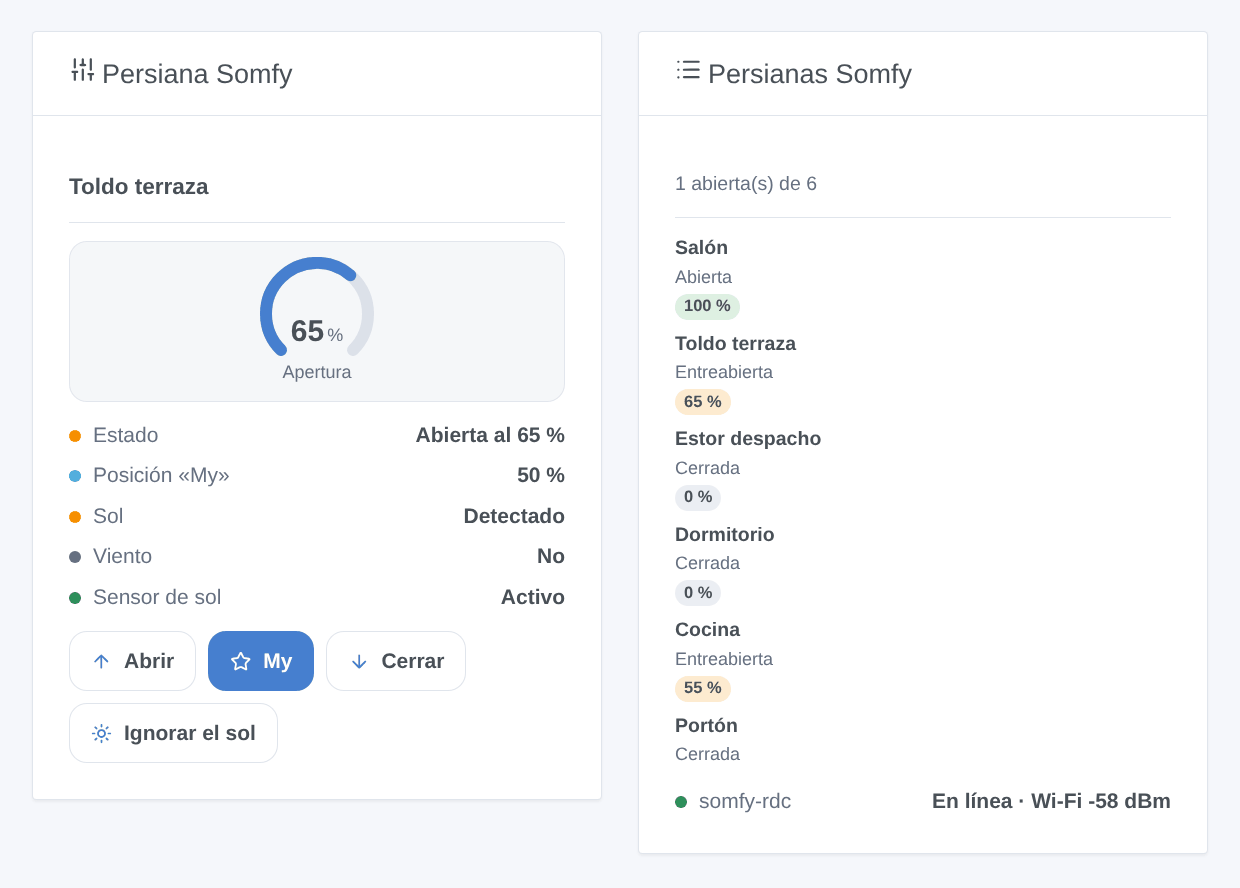

El widget «Persiana Somfy»: el toldo de la terraza abierto al 65 % con un indicador, su estado, su posición «My» al 50 %, sol detectado, sin viento, sensor de sol activo, y los botones Abrir, My, Cerrar e Ignorar el sol; al lado el widget «Persianas Somfy» con seis persianas, su estado y su posición, y el controlador en línea por Wi-Fi (ilustración generada, no una captura de pantalla)
  • Persiana Somfy: una persiana o un grupo elegido en los ajustes: cuánto está abierta (indicador en directo), su estado, su posición «My», las lamas, el sol y el viento, y los botones Abrir, My, Cerrar y el sensor de sol. My es la posición favorita guardada en el motor, para la que Gladys no tiene botón.
  • Persianas Somfy: todas las persianas añadidas a Gladys, abiertas o cerradas de un vistazo (ocho como máximo), y el estado de los controladores con una actualización de firmware cuando hay una.
