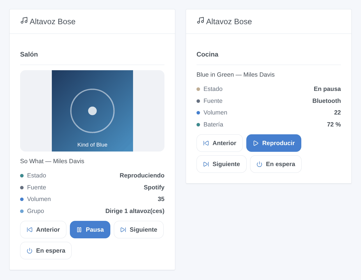

Widgets​
El widget «Altavoz Bose»: la barra de sonido del salón reproduce So What de Miles Davis con su carátula, estado, fuente, volumen y grupo, y los botones Anterior, Pausa, Siguiente y En espera; el altavoz portátil de la cocina en pausa con su batería (ilustración generada, no una captura de pantalla)
Altavoz Bose: un altavoz elegido en los ajustes, con lo que suena y su carátula cuando el servicio de música la proporciona, su estado, fuente, volumen, batería y grupo, y los botones Anterior, Reproducir / Pausa, Siguiente y En espera (Encender en espera). Una carátula de más de 300 KB no se muestra.
