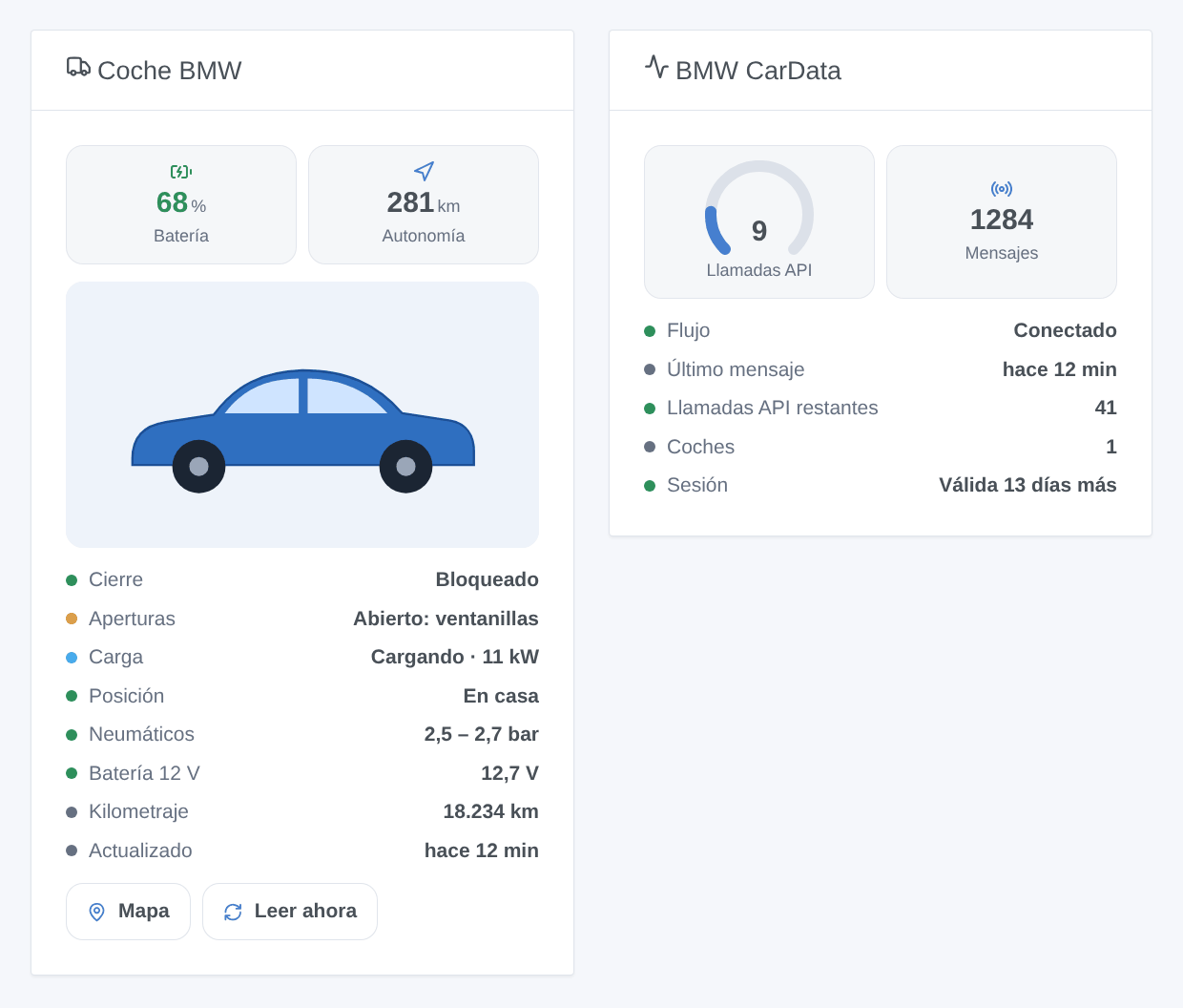

Los dos widgets de la integración: el coche y la cuenta CarData (ilustración generada, no es una captura de pantalla)

Widgets del panel​
  • Coche BMW: la foto que BMW ofrece del coche (obtenida una vez, 1 llamada API), batería o combustible, autonomía, cierre, aperturas, carga, posición, neumáticos, batería de 12 V, kilometraje, la antigüedad de los datos, un botón Mapa y un botón Leer ahora (1 llamada API).
  • BMW CarData: las llamadas API del día de 50, el flujo, su último mensaje, los coches y cuánto tiempo sigue siendo válida la sesión.
