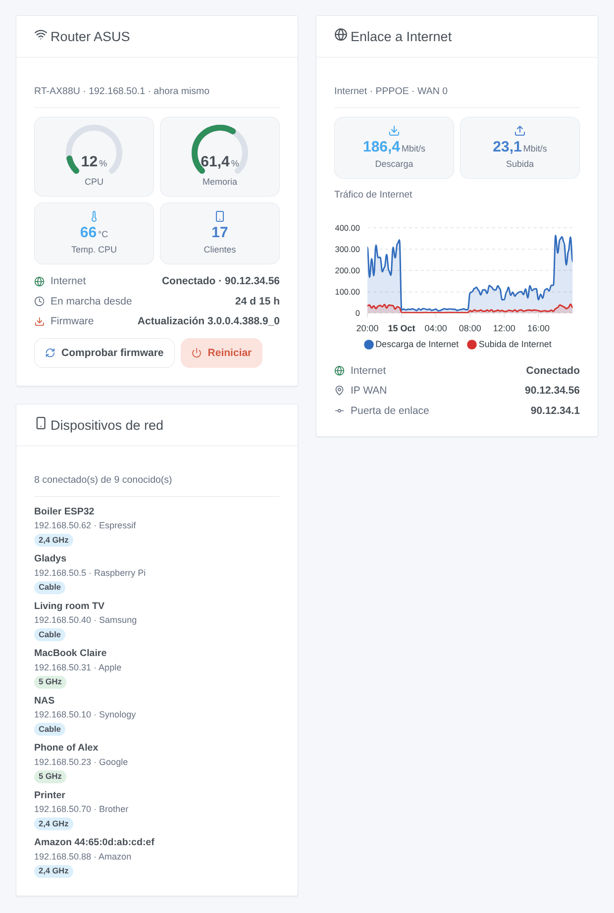

También aporta disparadores de escena (Internet caído o restablecido, dispositivo llegó o se fue, nuevo dispositivo en la red, router reiniciado, actualización disponible), acciones de escena (leer el estado, reiniciar un servicio, buscar una actualización, reiniciar) y tres widgets del panel.
Los tres widgets de la integración: resumen del router ASUS, enlace a Internet y dispositivos de red (ilustración generada, no una captura de pantalla)
La imagen de arriba es una ilustración generada, no una captura de pantalla.

Widgets del panel​
  • Router ASUS: indicadores de CPU y memoria, temperatura, clientes conectados, Internet, tiempo en marcha, firmware y dos botones: Comprobar firmware y Reiniciar (con confirmación).
  • Enlace a Internet: velocidades de descarga y subida, su historial (una vez añadido el dispositivo router), estado, dirección WAN y puerta de enlace. Ajuste: periodo del gráfico.
  • Dispositivos de red: los dispositivos conectados ahora, los que se fueron o todos, con su conexión (cable, banda Wi-Fi). Ajuste: qué mostrar.
