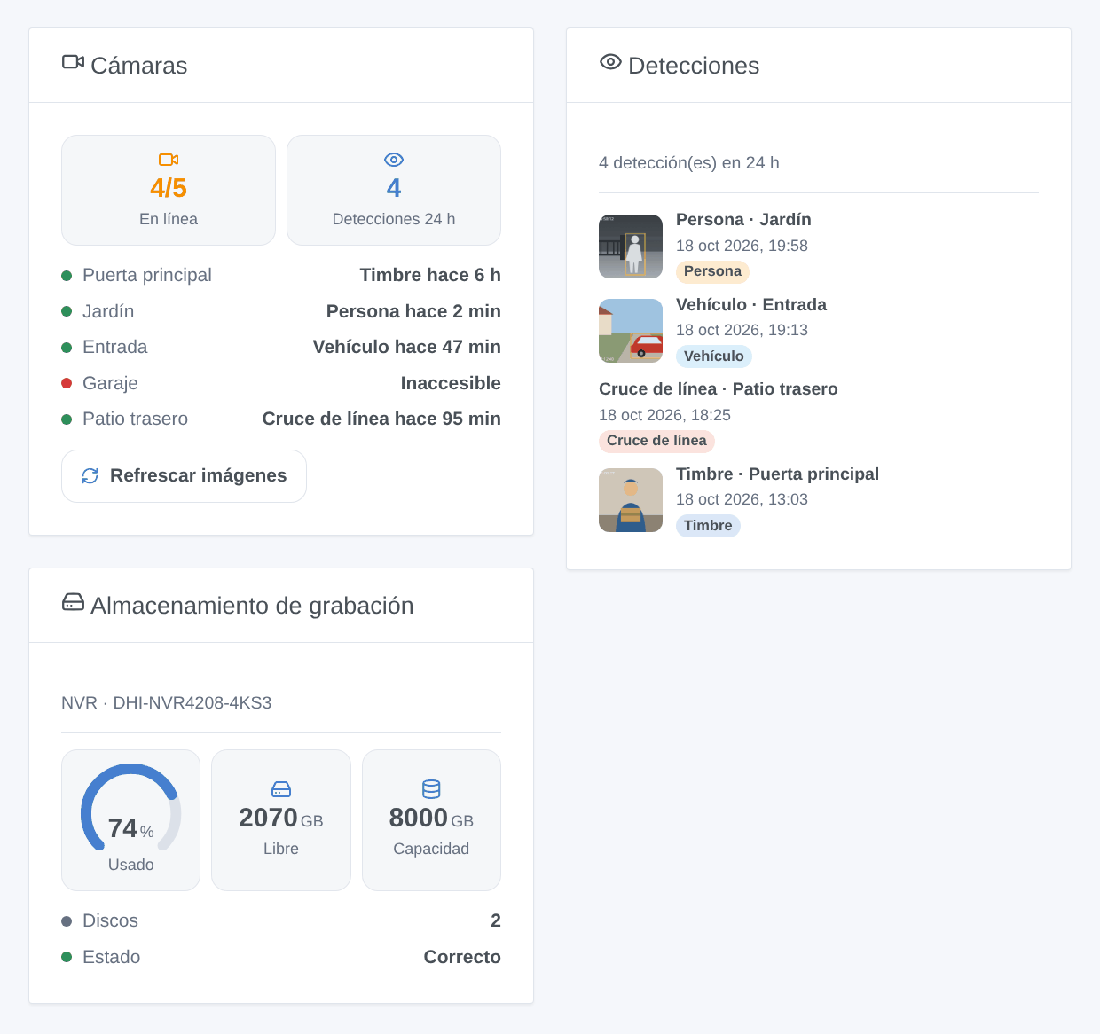

- Cámaras: cuántas cámaras envían sus eventos, las detecciones de las últimas 24 horas, el estado y la última detección de cada cámara, y un botón para refrescar todas las imágenes.
- Detecciones: las últimas detecciones, de la más reciente a la más antigua, con la imagen tomada en ese momento (todas las cámaras, o una).
- Almacenamiento de grabación: la tarjeta SD o los discos de una cámara o un grabador: usado, libre, capacidad, estado.
