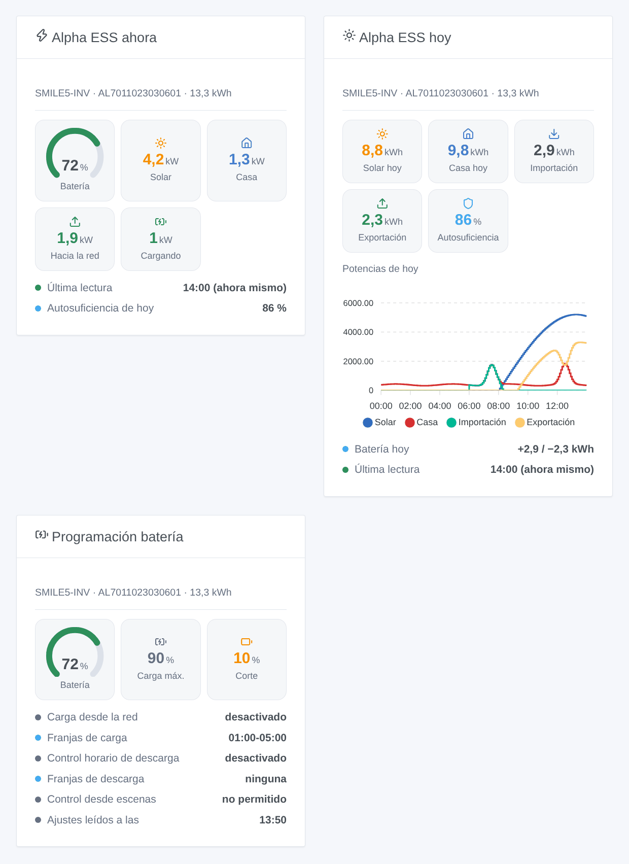

  • Tres widgets de panel: flujo de energía ahora, hoy (con la curva de potencia del día), programación de la batería.

Widgets del panel​
Los tres widgets: flujo de energía ahora, hoy con la curva de potencia, programación de la batería (ilustración generada, no una captura de pantalla)
  • Alpha ESS ahora: nivel de batería, solar, casa, red (hacia o desde), batería (cargando o descargando), la hora de lectura y la autosuficiencia del día; «sin conexión desde…» en rojo cuando Alpha ESS indica el sistema sin conexión.
  • Alpha ESS hoy: solar, casa, importación y exportación del día, autosuficiencia, la curva de potencia del día (leída solo mientras se muestra el widget), la batería cargada y descargada.
  • Programación batería: la carga desde la red (activada o no, franjas, hasta qué SOC) y el control horario de descarga (activado o no, franjas, SOC de corte) guardados en la nube, y si sus escenas pueden cambiarlos.
Elija el sistema en los ajustes del widget (vacío: el primero).
