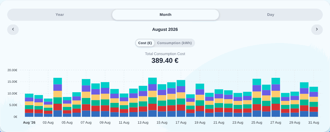

En mi casa, esto me da un gráfico como este:
Gráfico de monitorización de energía
Cada color representa un precio de la energía (tengo la tarifa Tempo). Se ven claramente los días blancos que aparecieron a finales de noviembre con la vuelta del frío 🥶

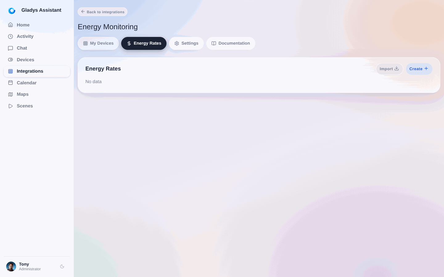

Paso 2: Crear tu contrato de energía​
Ahora tienes que decirle a Gladys cómo te factura tu proveedor. Desde Gladys Assistant 5.2, esto es un contrato de energía: un periodo de validez, una moneda, una zona horaria y una definición de la tarifa, asociados a tu contador eléctrico.

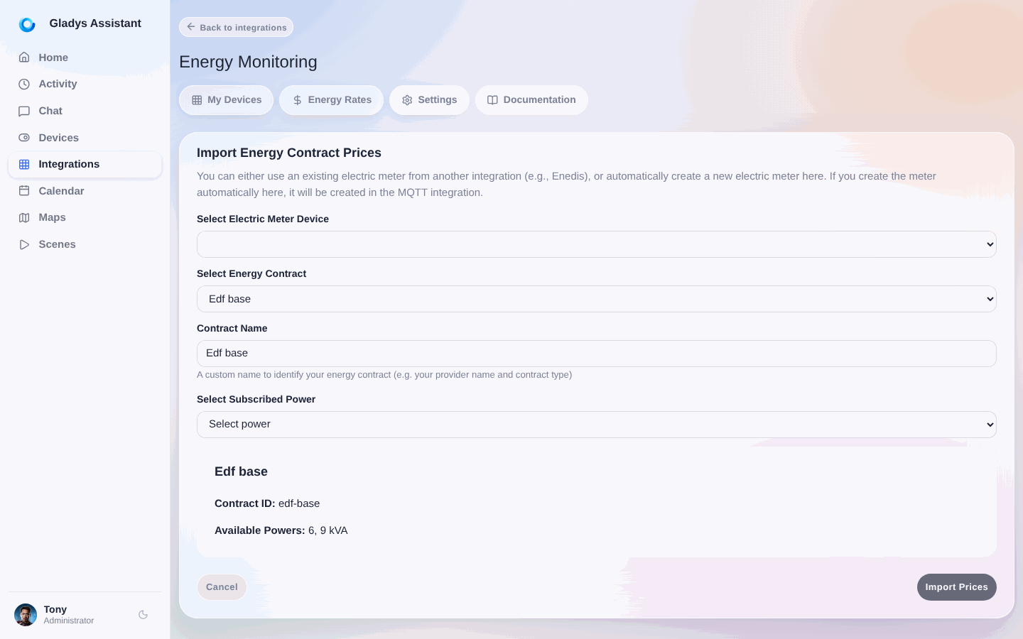

Ve a la integración «Supervisión de energía», pestaña «Contratos», y haz clic en «Crear». Un asistente te guía en 4 pasos.
1. Contador
Selecciona tu contador eléctrico. Si usas la integración Enedis, deberías ver tu contador aquí y puedes seleccionarlo.
Si no, elige «Crear un contador eléctrico» para que Gladys cree automáticamente un dispositivo que será el «padre» de todos los sensores de energía de tu casa.

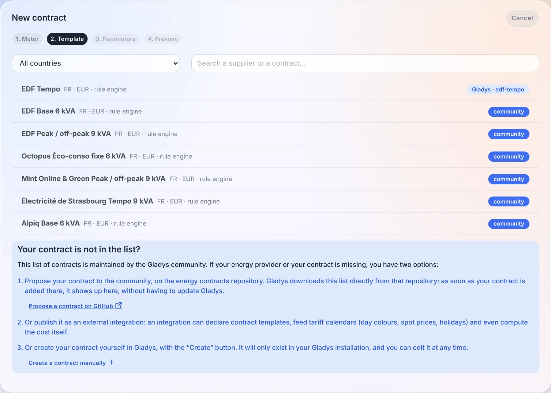

2. Plantilla
Elige tu contrato en la lista. Puedes filtrar por país y buscar por proveedor o por nombre de contrato. Cada plantilla indica de dónde viene: el catálogo de la comunidad, un servicio de Gladys (EDF Tempo, alimentado con los colores del día por Gladys Plus) o una integración instalada.
La lista de plantillas de contrato, con un buscador y un filtro por país
La lista de contratos de la comunidad es de código abierto y cualquiera puede modificarla en este repositorio de GitHub.

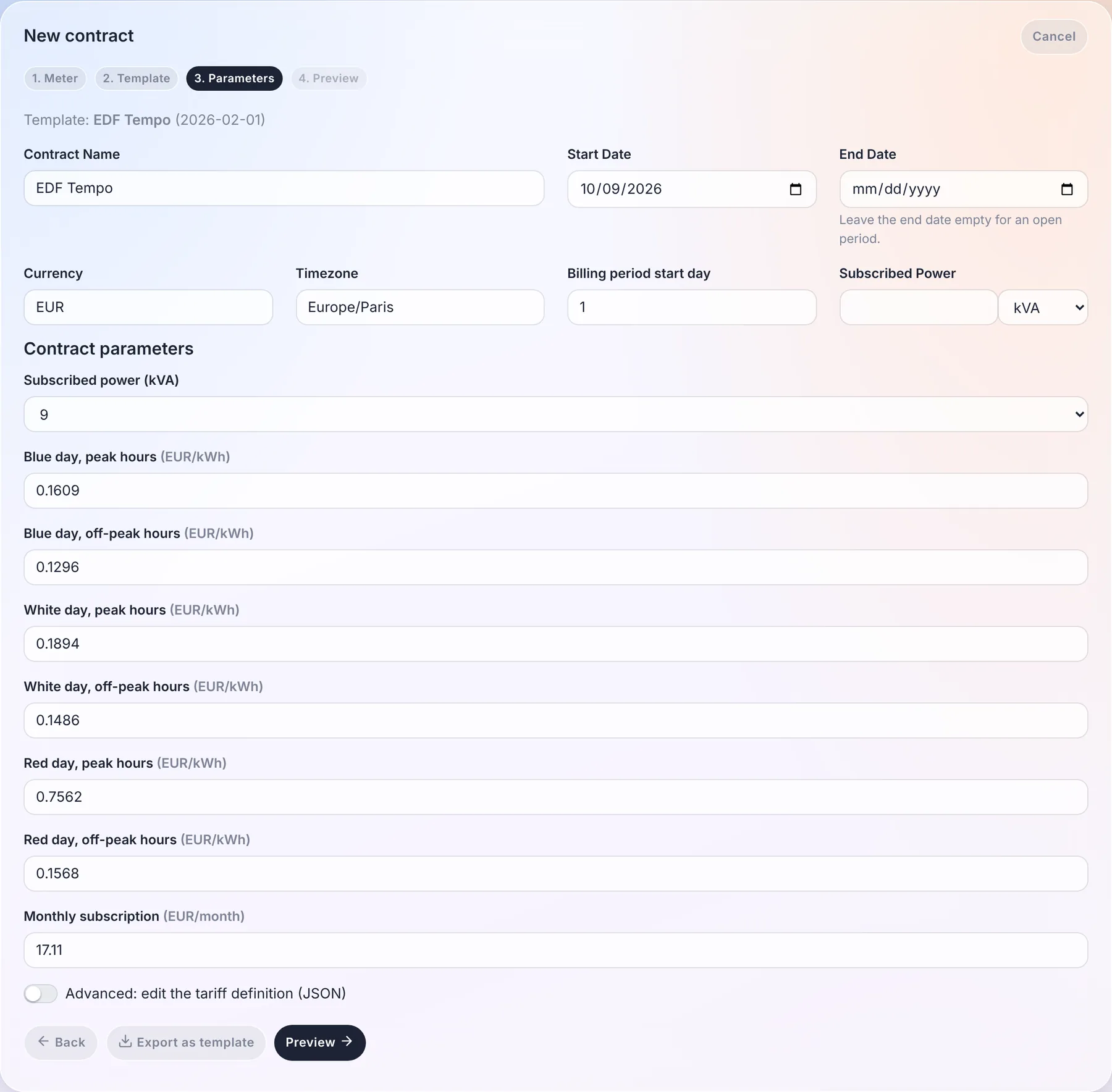

3. Parámetros
Comprueba el nombre del contrato, su fecha de inicio (y su fecha de fin si la tiene), la moneda, la zona horaria y el día en que empieza tu periodo de facturación. Después rellena los parámetros de la plantilla: la potencia contratada, los precios, tus horas valle en una cuadrícula de franjas de 30 minutos para un contrato punta / valle…
Los parámetros de un contrato EDF Tempo: un precio por color de día y por franja horaria, y la cuota mensual

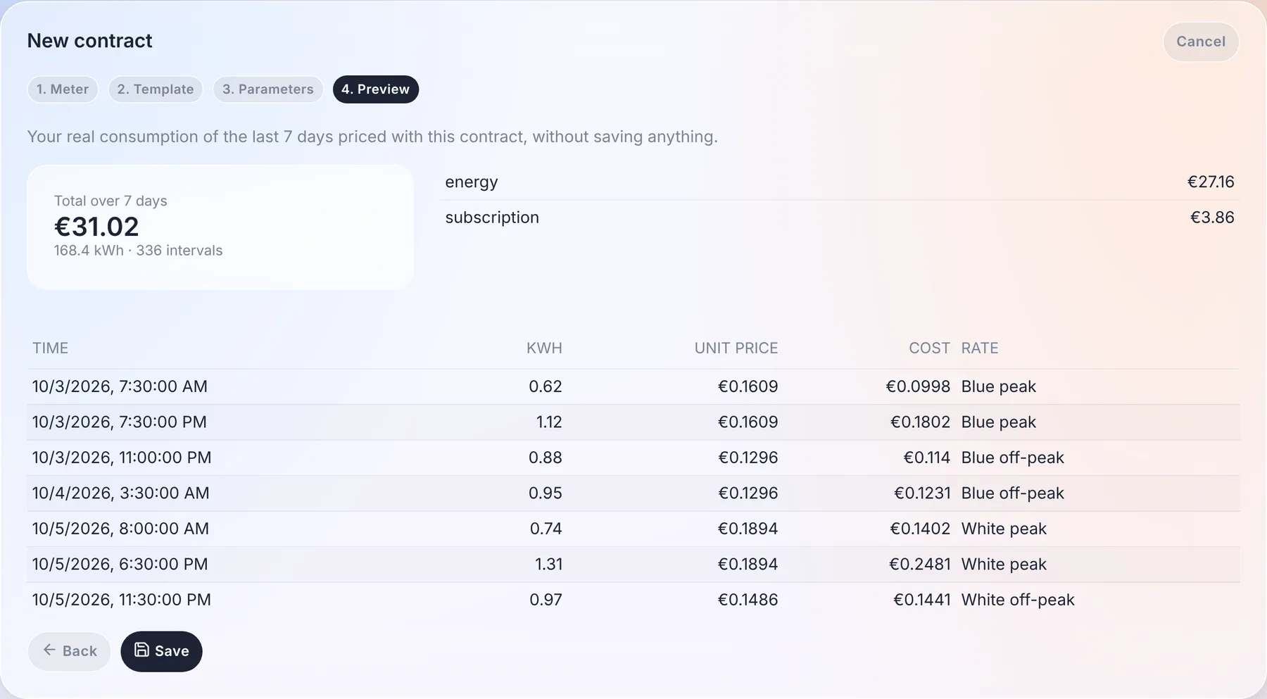

4. Vista previa
Antes de guardar nada, Gladys tarifica tu consumo real de los últimos 7 días con este contrato: el total, el detalle por componente (energía, cuota…) y una muestra de intervalos de 30 minutos con el precio aplicado a cada uno. Es la mejor forma de comprobar que el contrato corresponde a tu factura.
La vista previa: el coste de los últimos 7 días con este contrato y el precio aplicado a cada intervalo

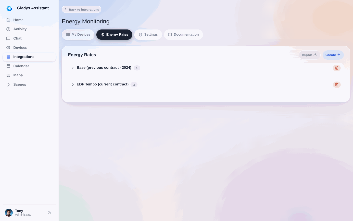

Haz clic en «Guardar»: el contrato aparece en la lista, con su estado (activo, programado, caducado).
Cuando tus precios cambian, no tocas el pasado: termina el contrato en curso en la fecha del cambio y crea uno nuevo que empiece al día siguiente. Un contador tiene como máximo un contrato activo en una fecha dada.

Mi contrato no está en la lista​
Tienes tres opciones:
  1. Proponerlo a la comunidad, en el repositorio de contratos de energía. Gladys descarga esta lista directamente: en cuanto se añade tu contrato, aparece en todas las instancias de Gladys, sin actualizar.
  2. Publicarlo como integración externa: una integración puede declarar plantillas de contrato, alimentar calendarios tarifarios (colores del día, precios spot, festivos) e incluso calcular el coste por sí misma. Consulta la documentación para desarrolladores.
  3. Crearlo tú mismo: en el paso «Parámetros», activa «Avanzado: editar la definición de la tarifa (JSON)» y describe tu contrato. El botón «Exportar como plantilla» genera después una plantilla lista para compartir.

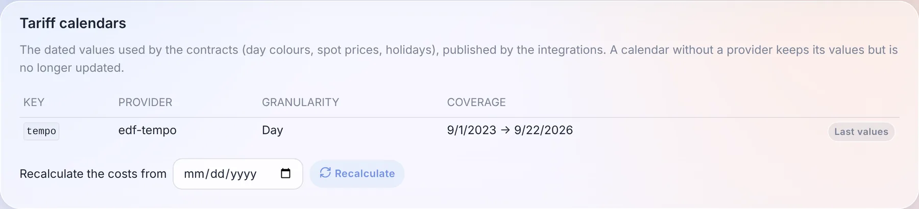

Los calendarios tarifarios​
Algunos contratos dependen de valores que cambian cada día: el color Tempo, los precios spot, los días de punta. Estos valores se guardan en calendarios tarifarios, visibles en la pestaña «Configuración» de la integración, con su proveedor, su granularidad (día, 30 minutos, 15 minutos), su cobertura y sus últimos valores.
Los calendarios tarifarios que conoce Gladys, aquí los colores EDF Tempo
Desde la misma tarjeta, «Recalcular los costes desde el» vuelve a calcular los costes de todos los contadores a partir de la fecha elegida, por ejemplo después de corregir un precio.

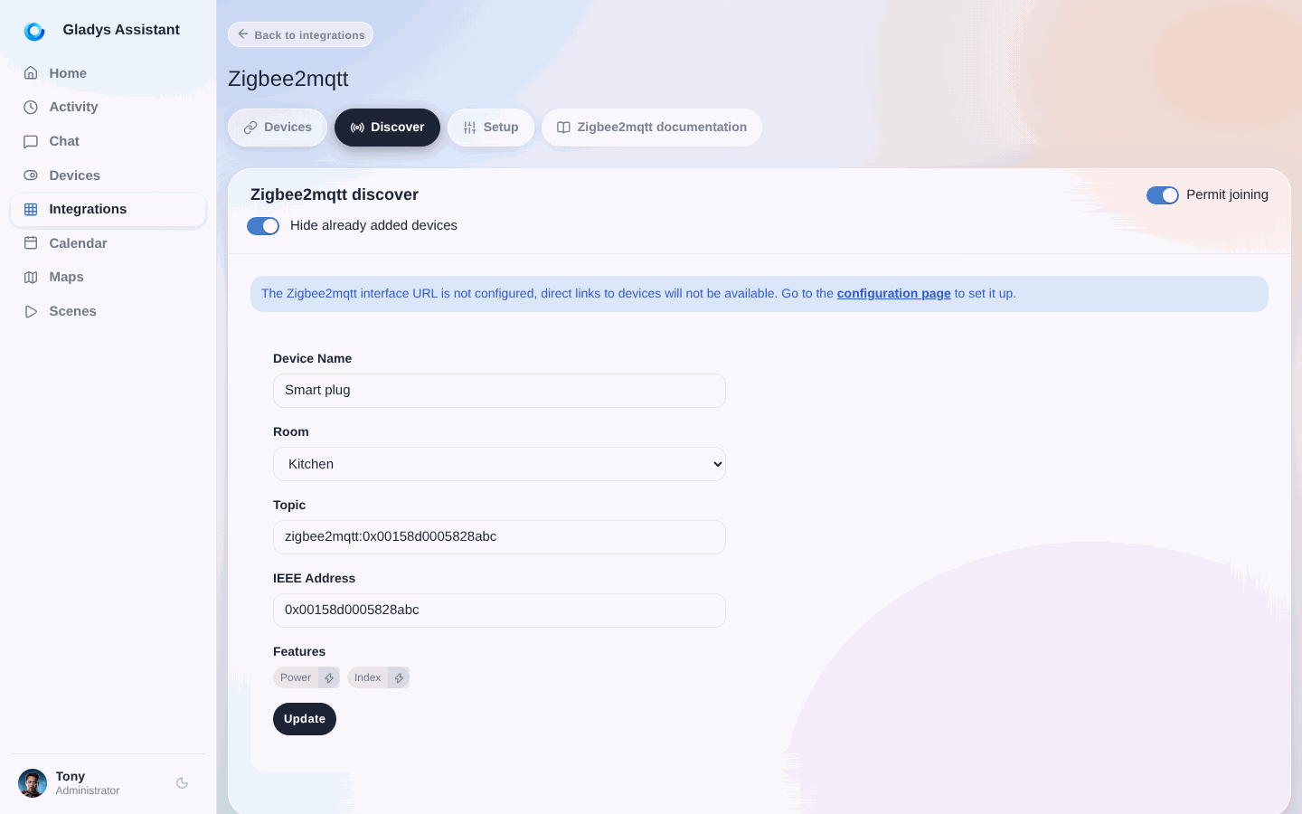

Paso 3: Actualizar tus dispositivos Zigbee​
En la integración Zigbee, si habías añadido dispositivos Zigbee que miden el consumo antes de esta actualización, tienes que actualizarlos.
Actualizar un dispositivo Zigbee2mqtt
Así se añadirán las funciones necesarias para la monitorización de energía.

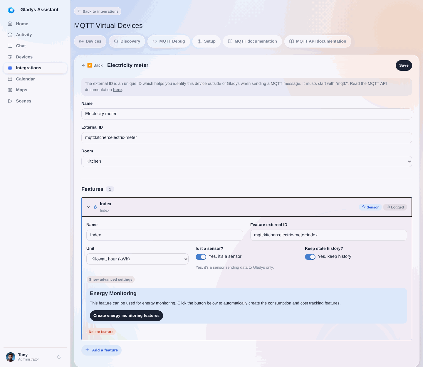

Paso 4: Actualizar tus dispositivos MQTT​
En la integración MQTT, si tienes dispositivos con funciones "Índice", verás un nuevo botón en esas funciones "Índice" para activar la función de monitorización de energía:
Actualizar un dispositivo MQTT

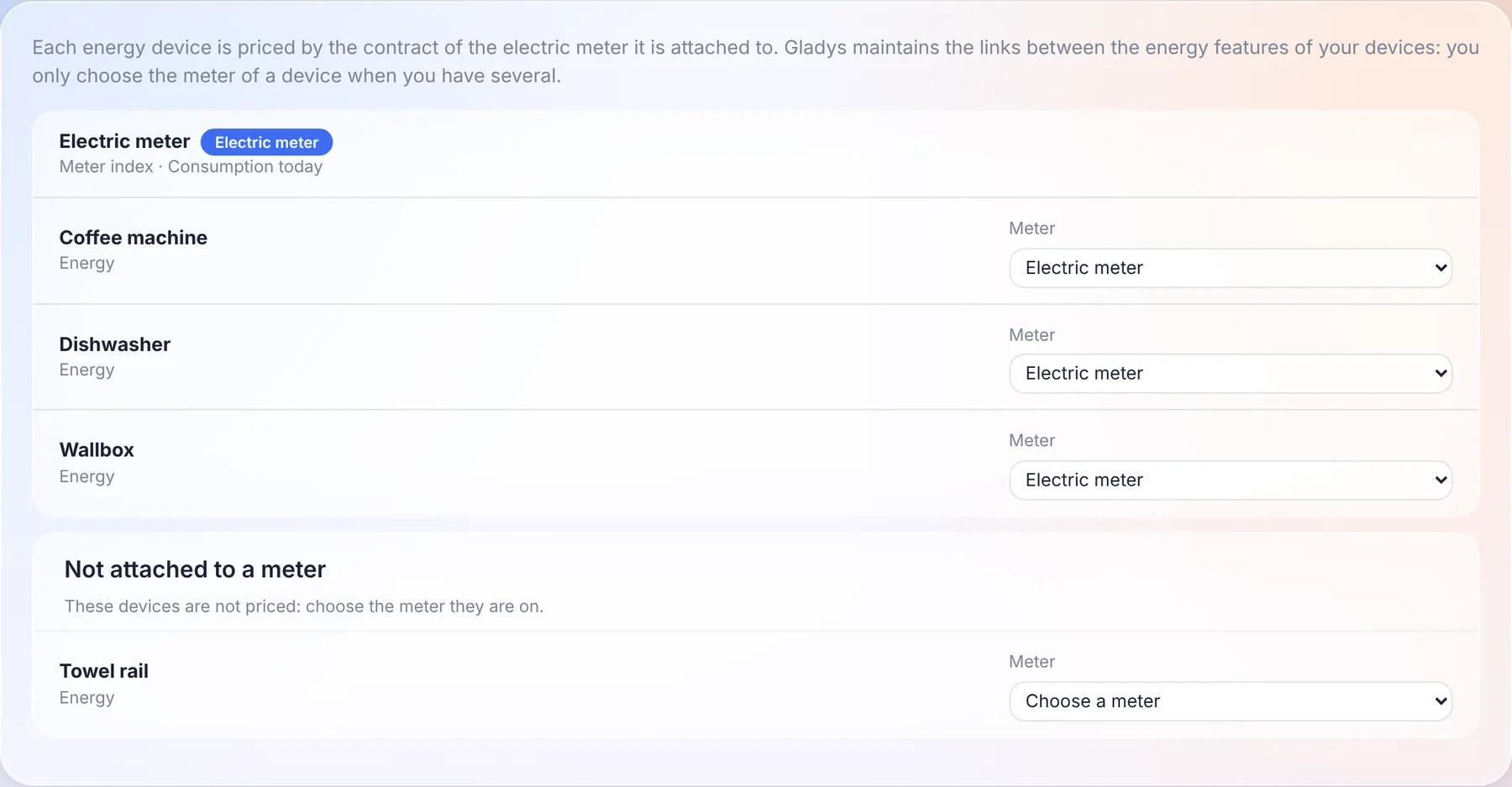

Paso 5: Comprobar en qué contador está cada dispositivo​
Ve a la integración «Supervisión de energía», pestaña «Mis dispositivos». Ahí ves cada contador eléctrico (un dispositivo con un contrato de energía) y los dispositivos que tarifica.
Cada contador eléctrico con los dispositivos vinculados, y un dispositivo no vinculado a ningún contador
Desde Gladys Assistant 5.2, Gladys gestiona por ti los vínculos entre las funciones de energía de tus dispositivos: el índice de energía de un enchufe, su consumo de 30 minutos y su coste se vinculan automáticamente, y cada nuevo dispositivo de energía se vincula a tu contador principal. Cada dispositivo se tarifica con el contrato del contador al que está vinculado.
La única elección que te queda es en qué contador está un dispositivo, y solo si tienes varios (una segunda residencia, un anexo con su propio contador…). Usa la lista «Contador» junto al dispositivo: sus costes se recalculan con el contrato de ese contador.
Un dispositivo que aparece en «No vinculados a un contador» no se tarifica: elige el contador al que está conectado.

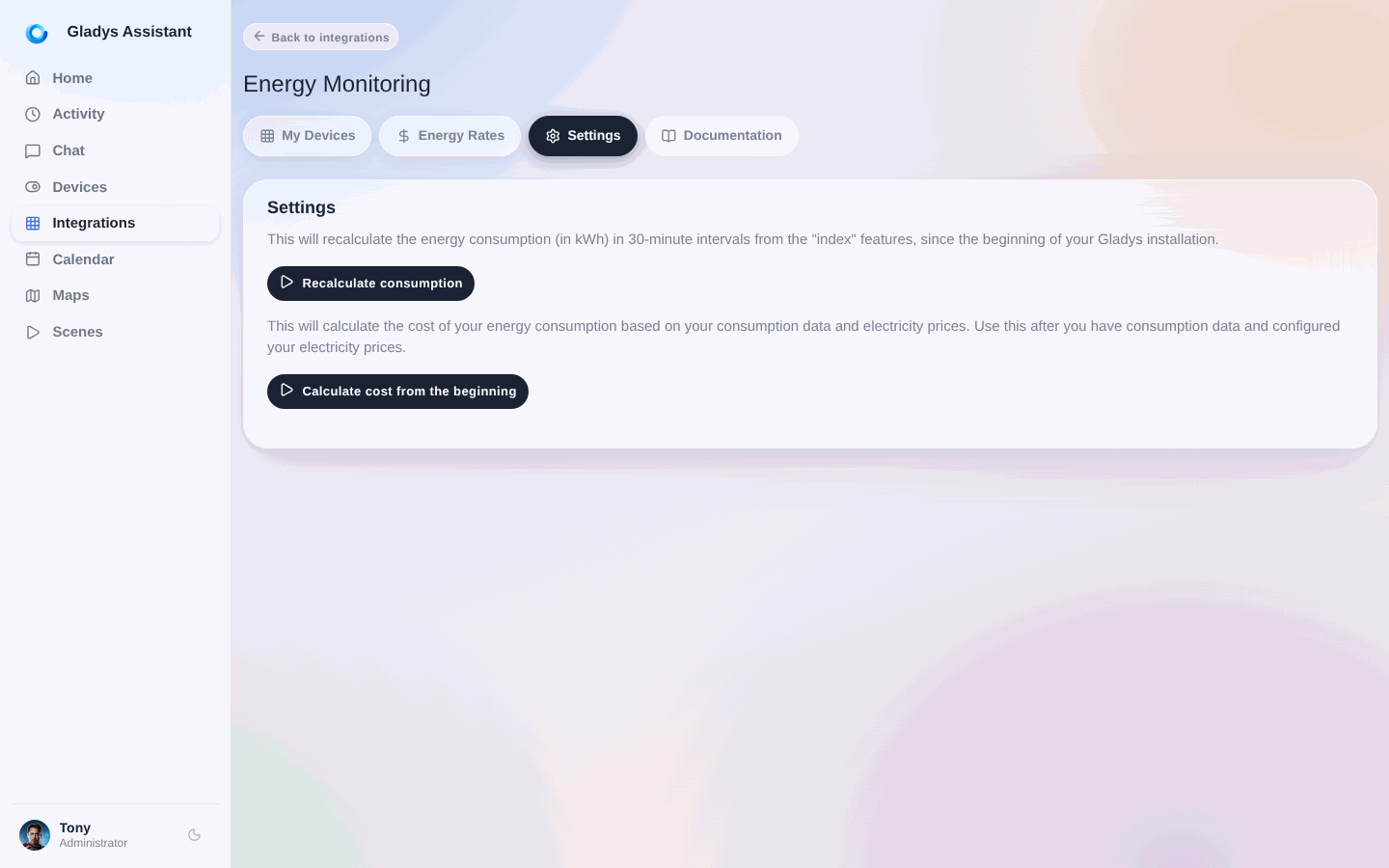

Paso 6: Recalcular todo el consumo histórico​
Si tus dispositivos tienen historial de consumo, puedes lanzar un recálculo del consumo histórico de 30 minutos y de los costes de 30 minutos desde la pestaña "Ajustes":
Recalcular el consumo histórico
Primero haz clic en el primer botón para calcular el consumo a partir de los índices y, después, en el segundo botón para calcular los costes de 30 minutos.

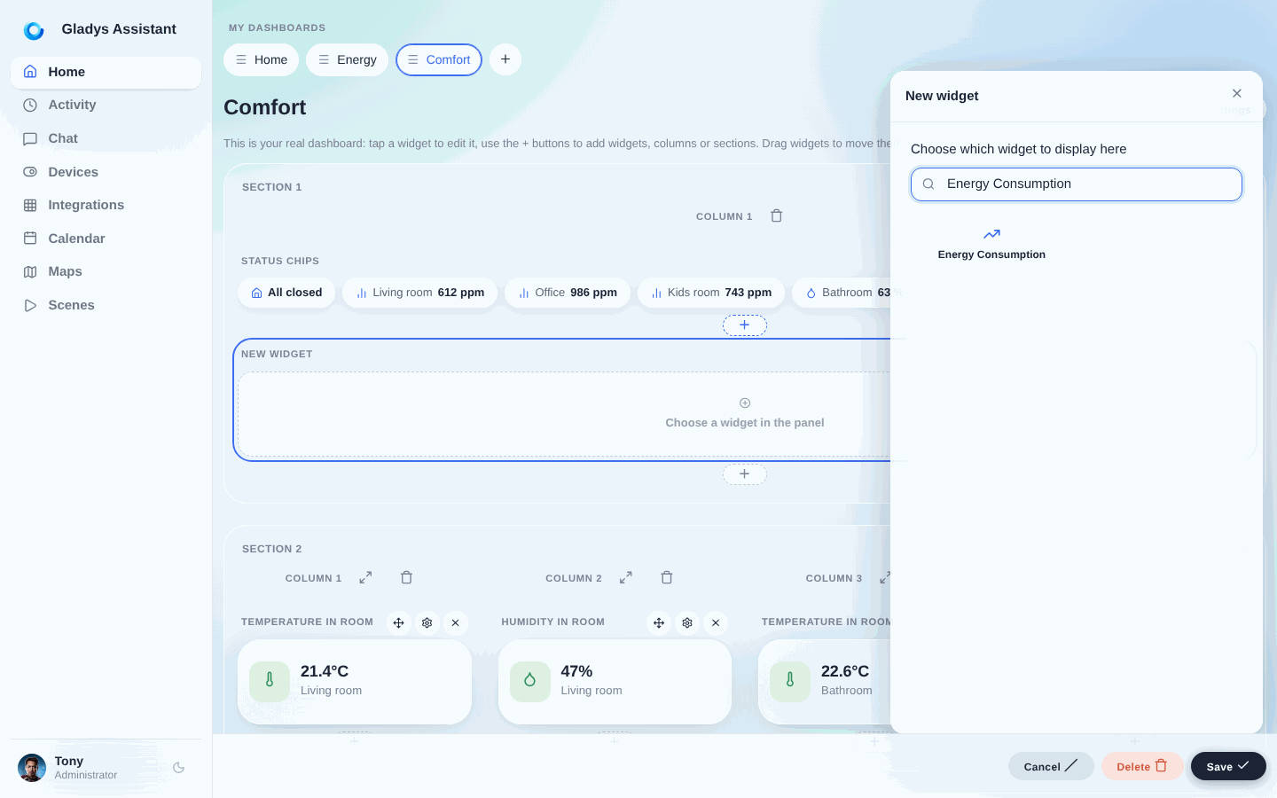

Paso 7: Mostrar tu consumo en el panel​
En tu panel, ahora puedes añadir un nuevo widget "Consumo de energía":
Widget de energía en el panel
Puedes mostrar tu consumo:

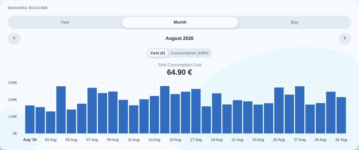

También puedes mostrar cada dispositivo por separado, por ejemplo mi lavadora:

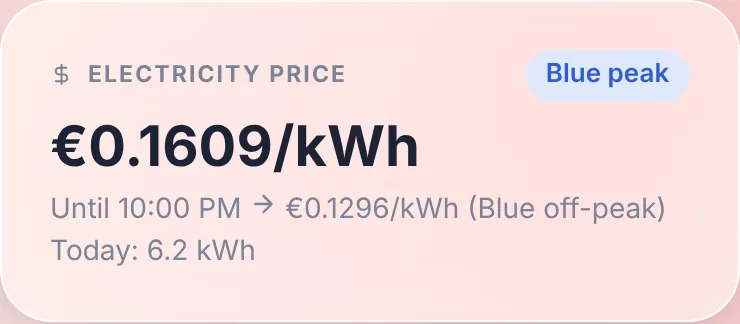

Paso 8: Mostrar el precio actual de la electricidad​
El widget «Precio de la electricidad» muestra, para el contrato que elijas, el precio actual del kWh, el tramo en curso (por ejemplo «Blue peak»), hasta cuándo se aplica y cuál será el siguiente precio, además del consumo del día.
El widget de precio de la electricidad en el panel
Funciona con cualquier contrato, sea cual sea su proveedor o su país, y se actualiza cada 5 minutos.

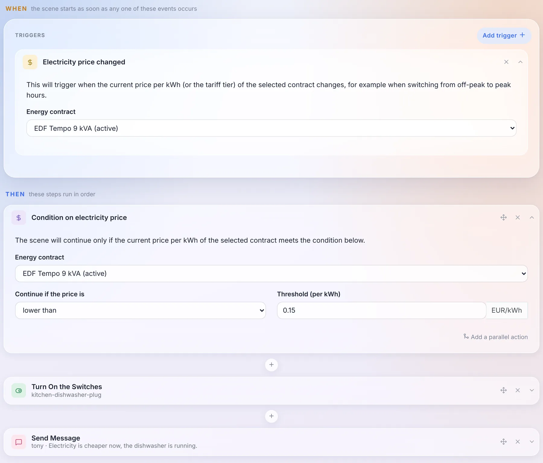

Paso 9: Usar el precio en tus escenas​
Dos bloques de escena usan tu contrato:
  • el disparador «Cambio de precio de la electricidad» inicia una escena en cuanto cambia el precio del kWh (o el tramo tarifario) del contrato, por ejemplo al pasar de horas valle a horas punta;
  • la acción «Condición sobre el precio de la electricidad» solo deja continuar la escena si el precio actual es inferior, superior o igual al umbral elegido.
Por ejemplo, para poner en marcha el lavavajillas en cuanto la electricidad se abarata:
Una escena que pone en marcha el lavavajillas cuando el precio de la electricidad baja de 0,15 €/kWh
