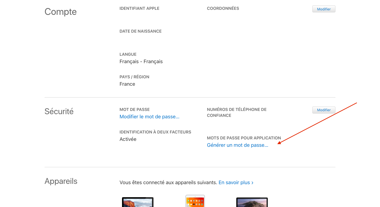

Inicia sesión en tu cuenta de Apple: https://appleid.apple.com
Haz clic en "Generar contraseña".
iCloud

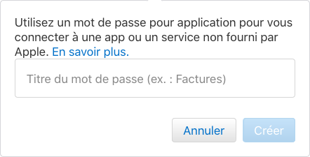

Escribe un nombre para tu contraseña, por ejemplo "Gladys".
iCloud
Anota la contraseña generada.

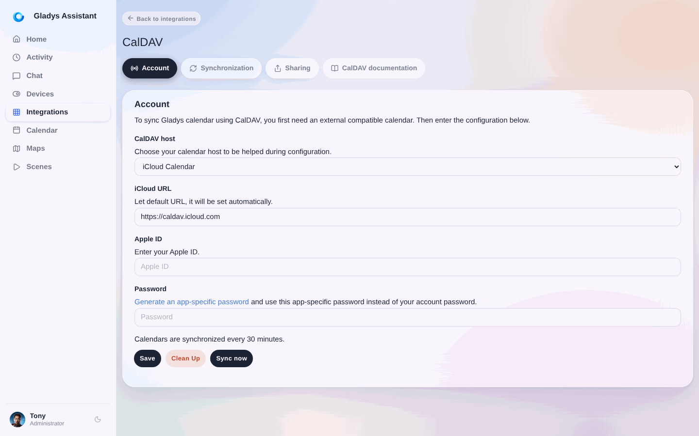

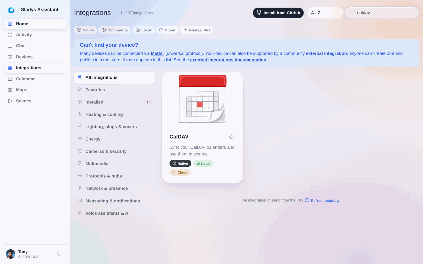

En el panel de control de Gladys, ve a la página de configuración de CalDAV.
iCloud
  1. Elige "Calendario de iCloud"
  2. Deja la URL predeterminada
  3. Escribe tu Apple ID (debe ser la dirección de correo electrónico asociada a tu cuenta de Apple)
  4. Pega aquí la contraseña generada anteriormente
iCloud
Haz clic en "Guardar".
Si aparece un mensaje de confirmación, Gladys sincronizará tu calendario. Si aparece un error, revisa los pasos anteriores e inténtalo de nuevo.

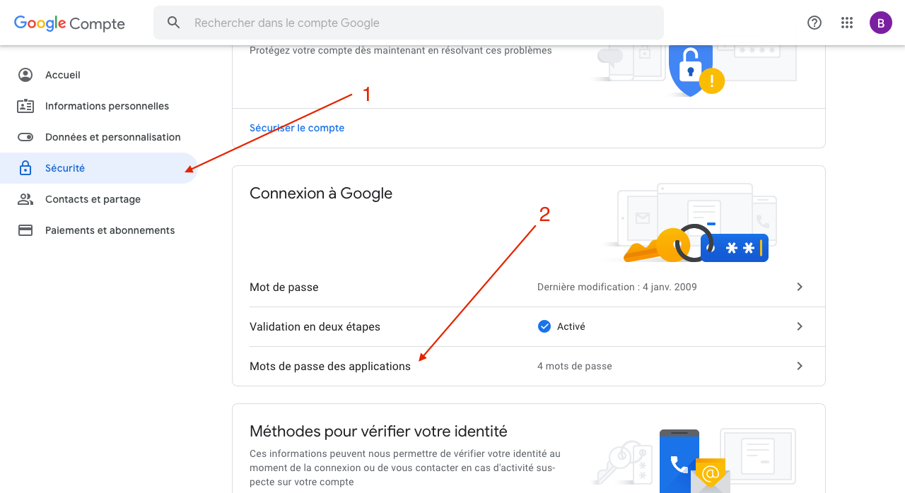

Inicia sesión en tu cuenta de Google: https://myaccount.google.com/
Ve a la sección "Seguridad" y haz clic en "Contraseñas de aplicaciones".

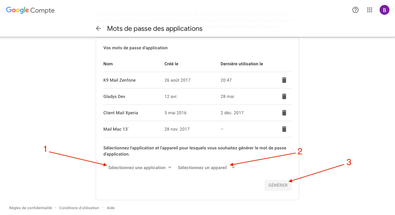

Google Calendar
  1. Selecciona "Calendario" como aplicación
  2. Selecciona "Otro" como dispositivo
  3. Una vez introducido el nombre de la aplicación (por ejemplo "Gladys"), haz clic en "Generar" y anota la contraseña generada.

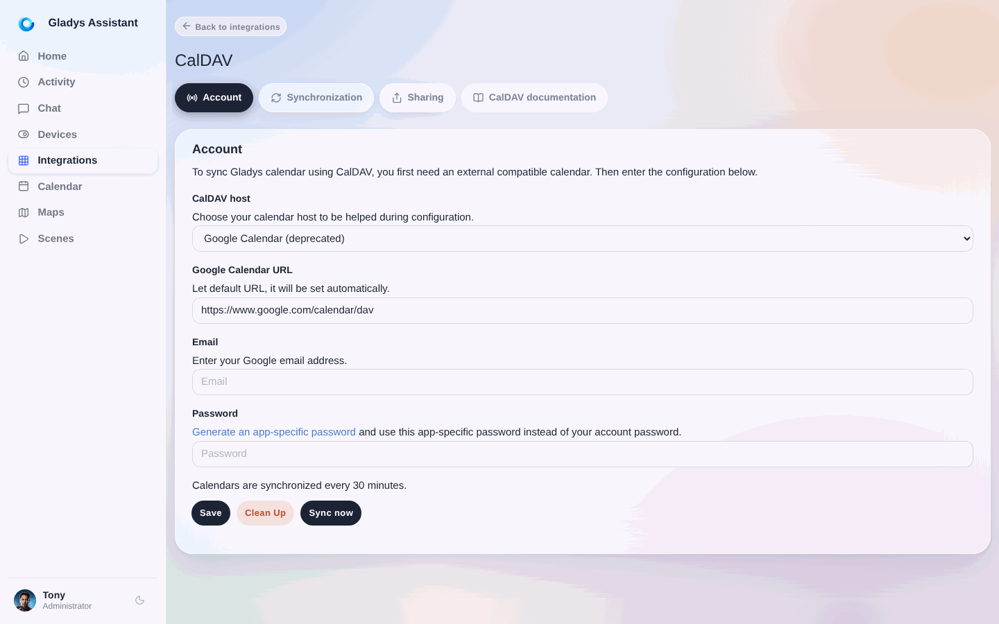

En el panel de control de Gladys, ve a la página de configuración de CalDAV (pestaña Integraciones > Calendario).
Google Calendar
  1. Elige "Google Calendar"
  3. Escribe tu dirección de correo electrónico de Google
Google Calendar
Haz clic en "Guardar". Si aparece un mensaje de confirmación, Gladys sincronizará tu calendario. Si aparece un error, revisa los pasos anteriores e inténtalo de nuevo.

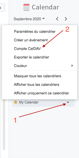

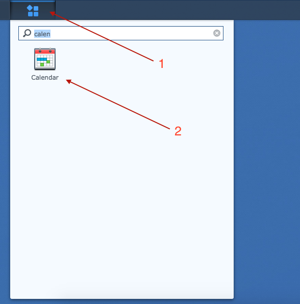

En tu Synology, abre la aplicación "Calendar".
Synology
  1. Junto a tu calendario, haz clic en el pequeño triángulo
  2. Luego haz clic en "Cuenta CalDAV"
Synology

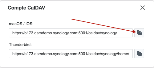

Copia la URL de "macOS / iOS".
Synology

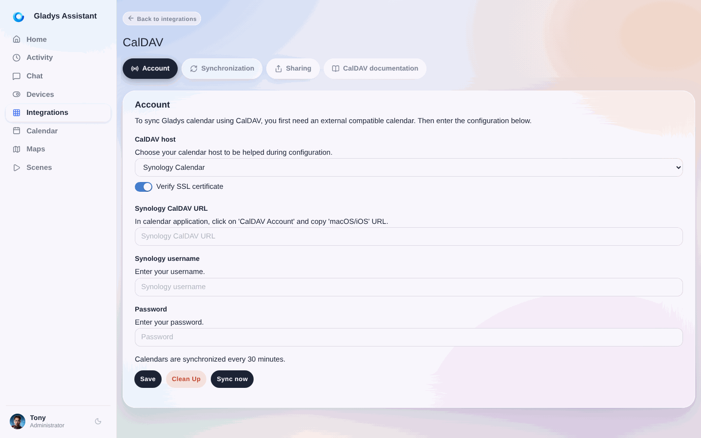

Synology
  1. Elige "Synology Calendar"
  2. Pega aquí la URL que copiaste anteriormente
  3. Escribe tu nombre de usuario de Synology
  4. Escribe aquí tu contraseña de Synology
Synology

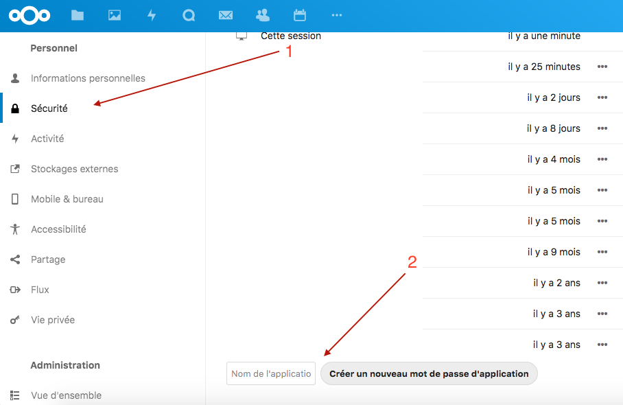

  1. En tu instancia de Nextcloud, ve a la página de configuración y haz clic en la pestaña "Seguridad"
  2. En la parte inferior, escribe "Gladys" y haz clic en "Crear nueva contraseña de aplicación"

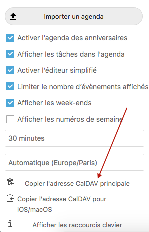

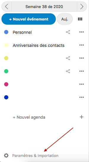

En la aplicación Calendario, haz clic en "Ajustes e importación".
Nextcloud
Luego en "Copiar la dirección CalDAV principal".

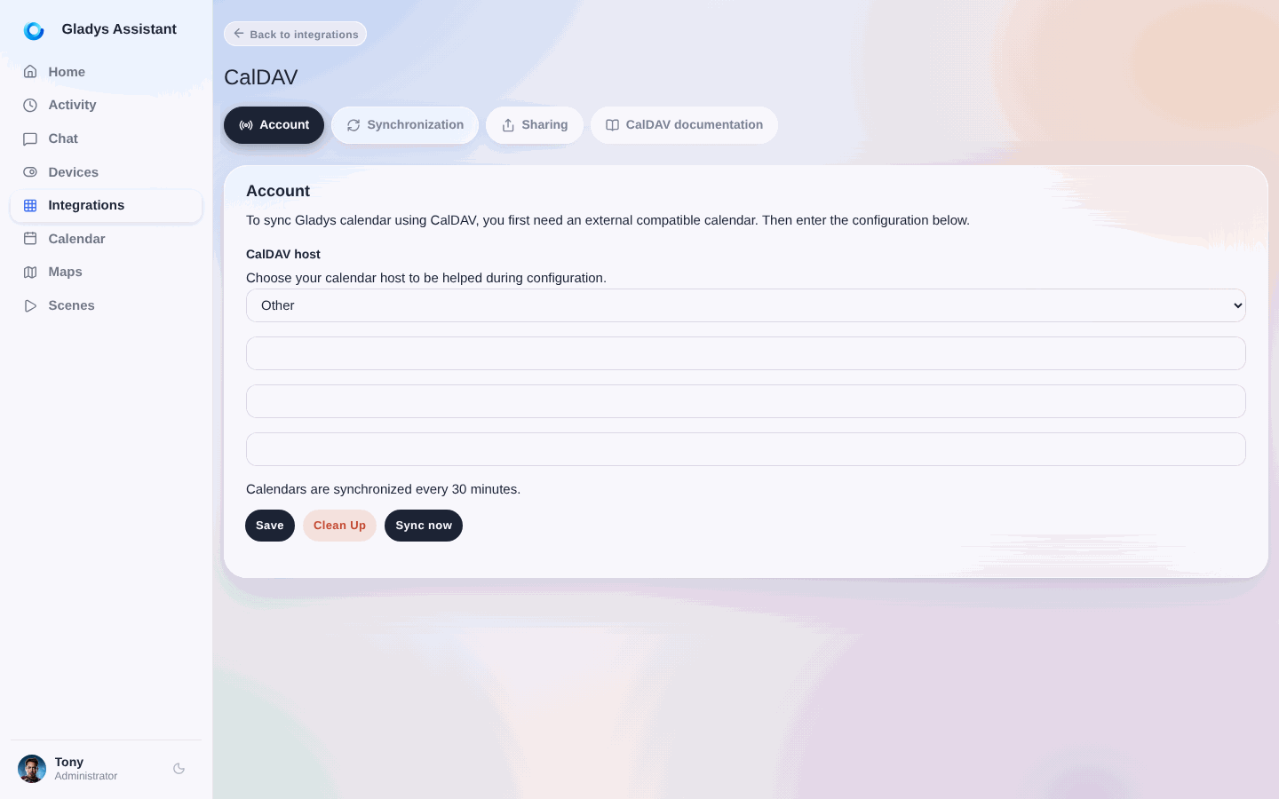

Otros​
Para todos los demás servicios:
  1. Introduce aquí la URL de CalDAV
  2. Introduce aquí tu nombre de usuario o tu dirección de correo electrónico
  3. Después introduce tu contraseña (si es necesario)
Otros servicios
