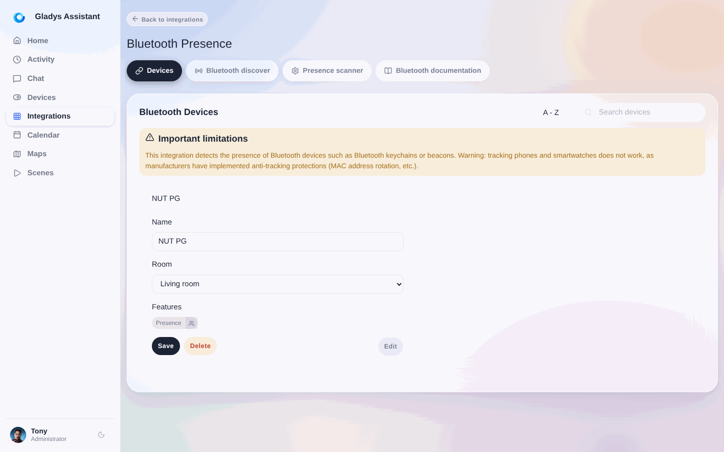

Ve a la integración "Bluetooth", pestaña "Descubrimiento". Busca los dispositivos Bluetooth cercanos y encuentra el dispositivo que quieres añadir.
Haz clic en "Conectar a Gladys":
Configurar el dispositivo Bluetooth

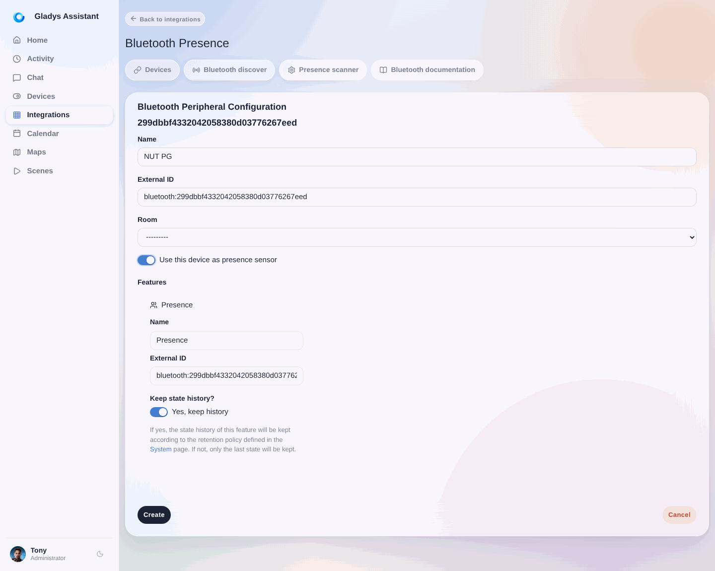

Después, activa la opción "Usar este dispositivo como sensor de presencia".
Dale a este dispositivo un nombre único y añádelo a Gladys.
Deberías llegar a esta pantalla:

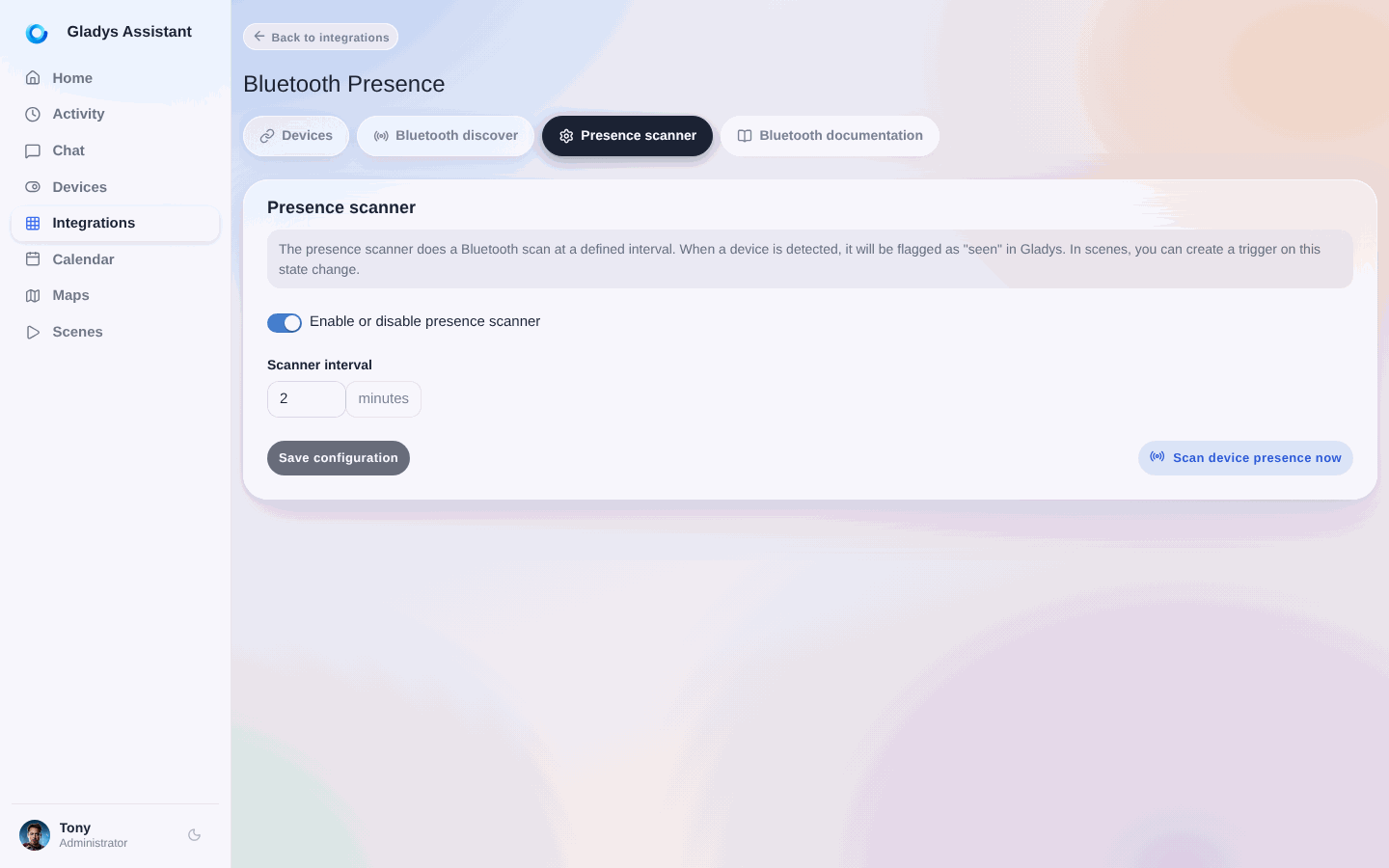

Ahora, ve a la pantalla "Escáner de presencia" y comprueba que tu configuración se parece a esta:
¡Perfecto, todo está configurado en la parte Bluetooth!

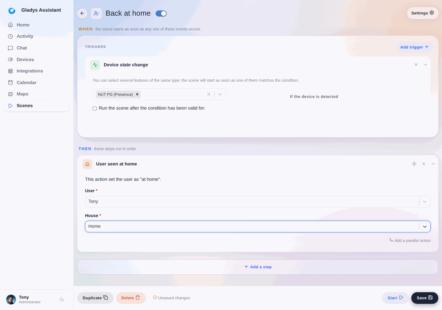

Ahora vamos a crear una escena que marcará a un usuario como "presente en casa" cuando se detecte este llavero NUT (o cualquier otro dispositivo Bluetooth compatible).
Ve a la pestaña "Escenas" y crea una escena como esta:
Escena de vuelta a casa
La escena es muy sencilla.
CUANDO "se detecta el llavero" ENTONCES "marcar al usuario 'Tony' como presente en casa".

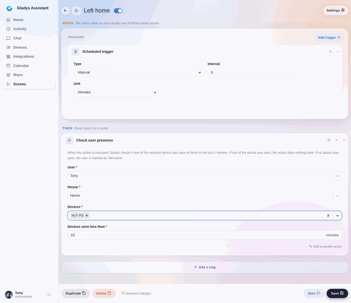

Para gestionar la salida del usuario de casa, te recomendamos crear una escena que se ejecute periódicamente y que compruebe si tu llavero NUT se ha detectado recientemente en casa.
Si Gladys detecta la presencia del dispositivo, no hará nada. Si no, Gladys marcará al usuario como ausente.
La escena debería verse así:
Escena de salida de casa
Puedes ajustar los parámetros para adaptarlos a tu casa. Si te parece que 10 minutos es demasiado poco para marcarte como ausente, puedes ampliarlo a 20 minutos para evitar "falsos positivos" 😀
