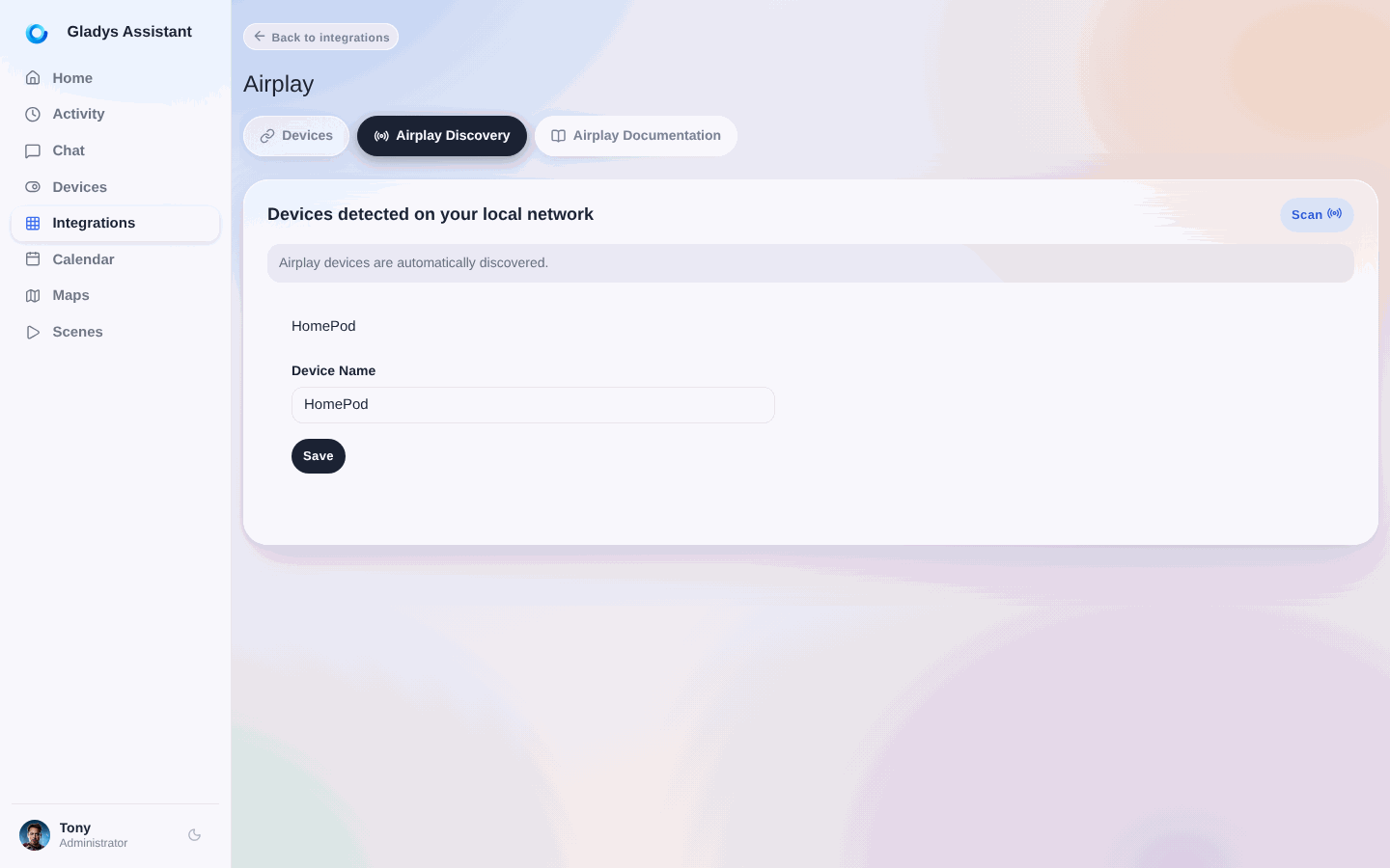

  1. Ve a la página Integraciones -> Airplay en Gladys
  2. Selecciona el menú Detección Airplay
    Detección de dispositivos Airplay
  3. Haz clic en el botón Escanear arriba a la derecha (si el dispositivo aún no está en la lista)
  4. Por último, haz clic en Guardar en los altavoces que quieras integrar en Gladys
  5. ¡Y listo!

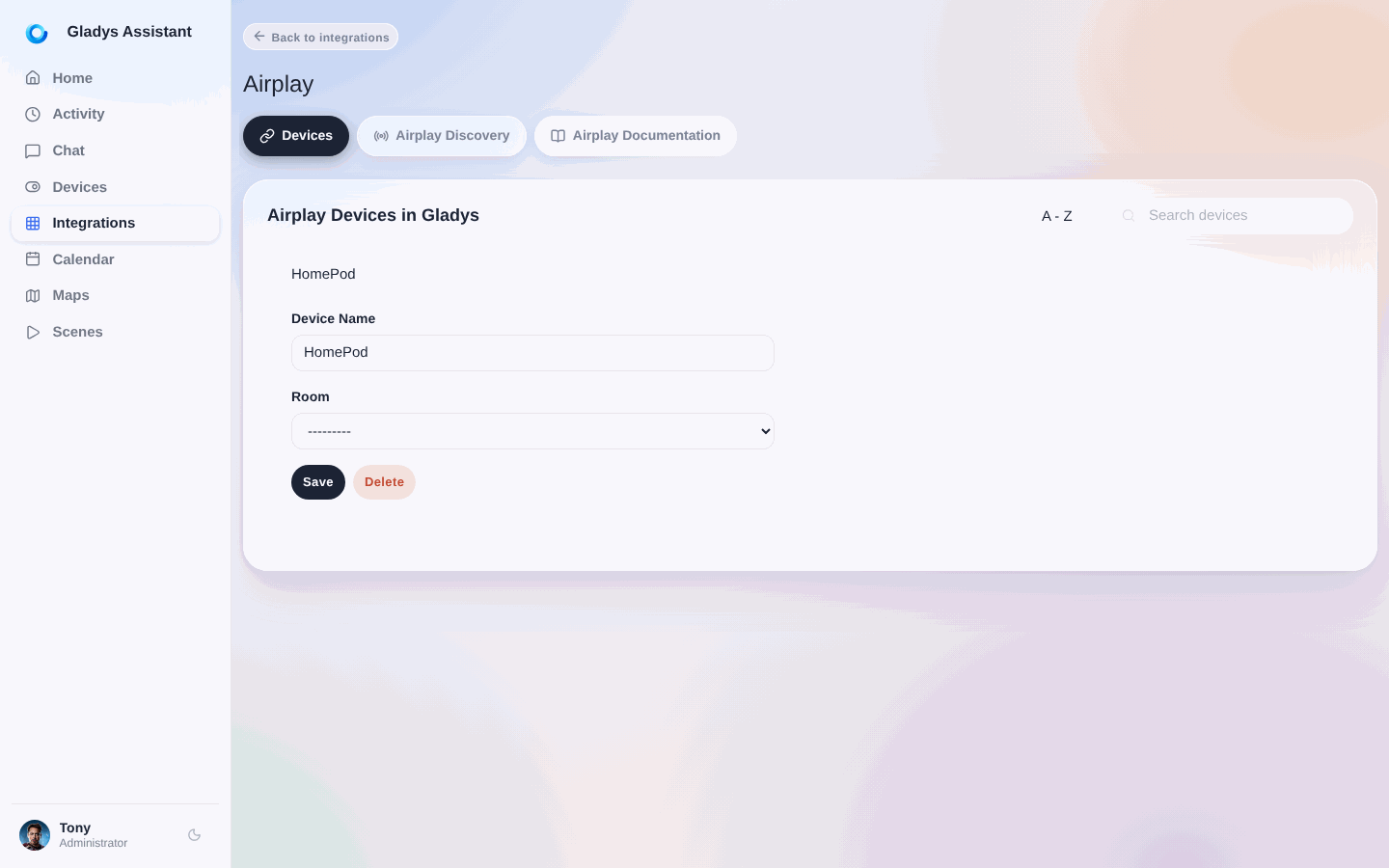

Renombrar / asignar un altavoz a una habitación​
Si es necesario, puedes ir al menú Dispositivos para modificar o completar la configuración de tus altavoces, asignándolos a una habitación o renombrándolos.

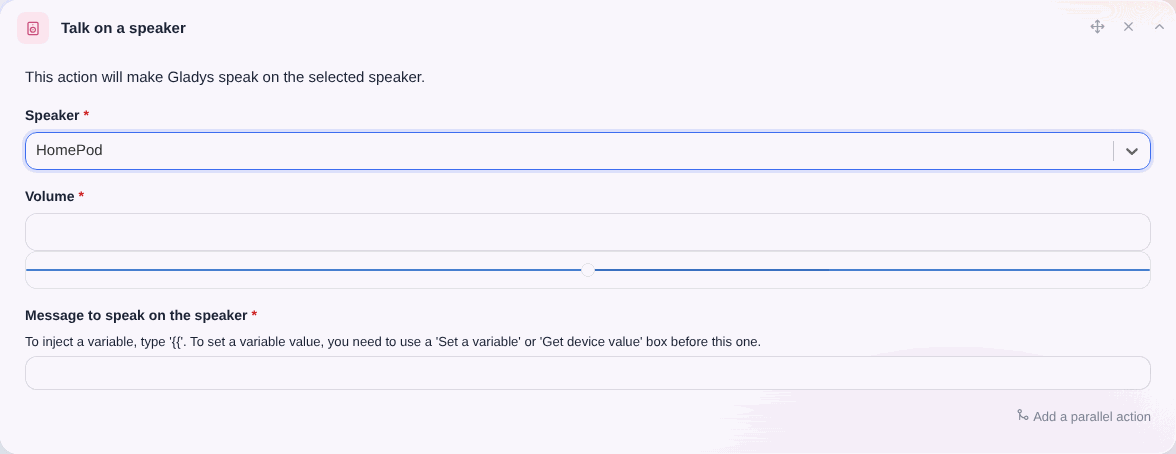

Hacer hablar a Gladys​
En tus escenas, ahora puedes hacer que Gladys hable a través de tu dispositivo AirPlay.
